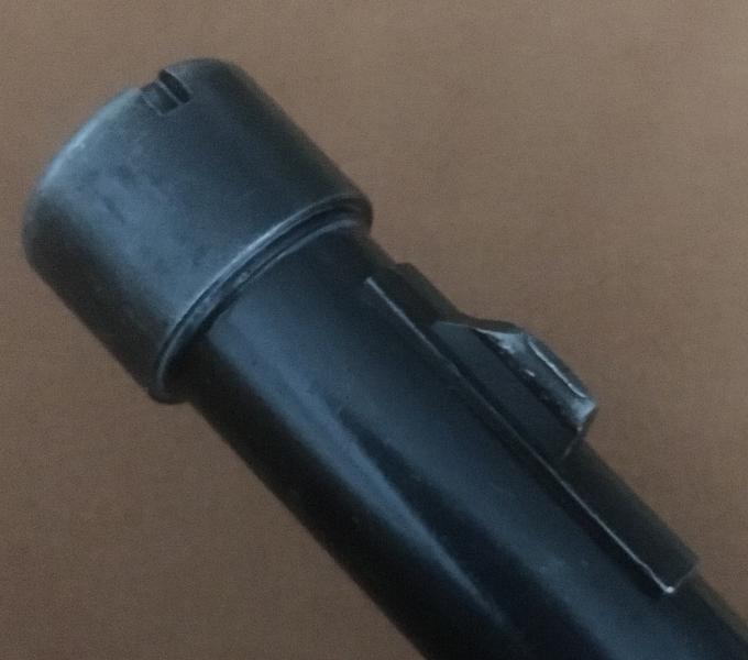

Buenas noches.

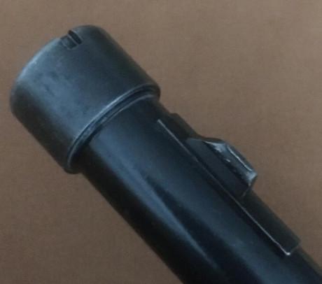

Pues lo dicho, esta escopeta tiene un suplemento metálico como punto de mira que me gustaría modificar. Quiero poner uno de fibra óptica.
No tengo ni idea de como está sujeto: si está soldado, pegado o sujeto de forma mecánica. Lo que es seguro es que es una pieza distinta.
Gracias anticipadas.

La verdad es que veo difícil solución. Me explico:
1.-Por una parte es bastante difícil quitar el punto de mira sin joder nada.
2.-Aunque logre quitar el punto de mira no puedo poner uno atornillado con 2,2 mm de pared.
3.-Además, si simplemente lo pegara quedaría muy bajo.
Solo se me ocurre poner una gotita de esmalte de uñas naranja fosforescente en ese punto. Voy a ver que encuentro.
Por cierto, la escopeta es MP+. ¿Alguien sabe dónde comprar chokes y para que marca?

Pues pegale detras uno de fibra encima de un suplemento para taparlo, pero no toques el original, otras opciones, si te gusta el bricolage fino, es taladrar el suplemento de arriba, con una broca fina, y embutirle un trozo de fibra que sobrasalga un poco para que brille, y otra opcion es pintar el suplemento de blanco o de un color fluorescente.

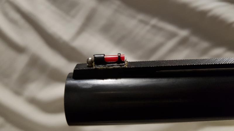

Puedes pegar uno detrás o hacer como yo: ir a un bazar y comprar un pinta unas naranja de esos de fantasía. Si tiene alza, otro pinta unas verde. Yo lo he hecho y cumple su cometido.

Pero como he comentado antes, no puedo pegar un punto delante, ya que no tiene la altura suficiente. Ni con la zona roscada llega a la altura.
O pinto con pintauñas, o taladro en horizontal y pongo un repuesto de punto de mira de fibra óptica de arco (pero es extremadamente difícil).

El taladro es muy complicado. Extremadamente complicado.
Habría que hacerlo con un alargador flexible, por ambos lados, debido a la escasa altura (no entra taladro o mini herramienta). Además de hacer un vaciado por el interior para que entre la luz a la fibra.
Si tuviera repuesto y pudiera quitarlo sin muchos problemas lo haría. Así solo lo pintaré con esmalte de uñas.

No se ve muy bien pero para que te hagas a la idea del resultado.

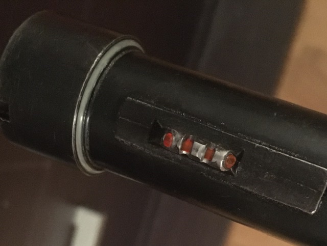

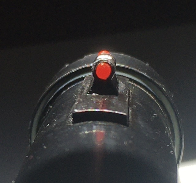

Al final me he calentado y he logrado meter la fibra de vidrio.
Con el alargador flexible de la dremel es inviable.
Al final, con la propia dremel, broca, aceite y también el disco de corte. Y muy importante, el puntero y martillo para centrar el agujero.
He atacado desde ambas caras.
He tardado mucho más de lo que pensaba.
No ha quedado mal. Ha quedado así:
P.d.: Igual tengo que agrandar las “branquias”.

Fantástica obra !!!!
Sólo quien haya tratado de hacer algo similar sabe la dificultad, lo laborioso y la concentración que exige tal faena.
Un trabajo muy muy fino.
Enhorabuena y mis felicitaciones !
Si tal labor me dicen que fue realizada por un armero, no dejaría de recomendarlo. Incluso presumiendo que lo haya desmontado y vuelto a estañar.
Perforarlo con esa precisión y brillantez, logrando un resultado tan perfecto sin desmontarlo no rayar siquiera el arma, roza ya la ciencia-ficción.
Repito mi admiración y enhorabuena.
Aumentar la luz será un simple juego para alguien con tales " manos ".

Repasando el hilo y viendo la foto del estado de la pieza original, superficie diminuta, irregular y además con abollones y machacada, aún resulta más admirable la faena y el resultado.
De nuevo mis plácemes y admiración, compañero.

Muchas gracias, pero no ha sido para tanto.
Tuve que quitar el choke para tener más espacio. Y lo encinté por seguridad (tres vueltas). Taladré con cuidado y aun así le di, pero gracias a Dios solo a la cinta aislante.
La pieza de fábrica estaba muy mal acabada, con unos rebordes que he limado y después ligeramente pulido.
Por otra parte, me dio miedo repavonarlo por si se desoldaba.
Pero requiere tiempo y cuidado. Difícil no es. Sin embargo, el resultado merece la pena.

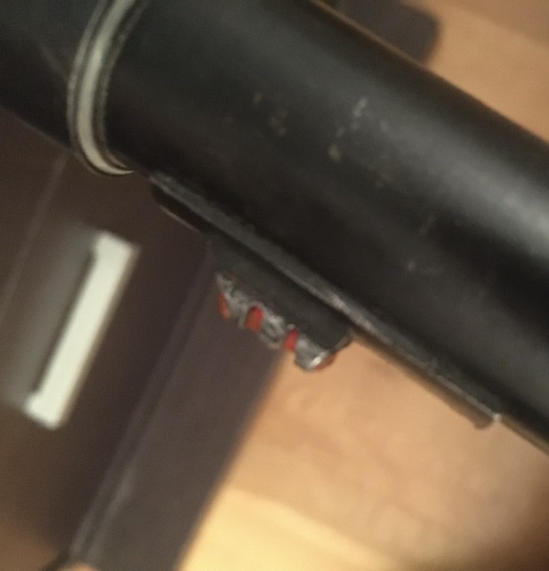

Sigo sin entender como pudiste perforar dsd el lado del cañon y encima con tan poco margen.
Eres cirujano!?
AngelCalibre16
Mensajes: 981
Registrado: 15 Abr 2008 06:01
Re: Poner punto de mira
Mensajepor AngelCalibre16 » 25 Ago 2020 22:16
Mate88 escribió:Sigo sin entender como pudiste perforar dsd el lado del cañon y encima con tan poco margen.
Eres cirujano!?
Inclinado. No entra de otra forma.
Y como mucho 1,5 mm. Principalmente para que quede centrada la fibra.
Si hubiera hecho todo desde la boca del cañón hubiera quedado descentrada la fibra, sí o sí.
