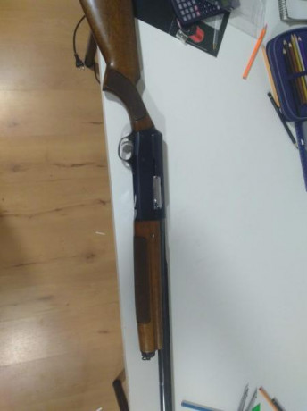

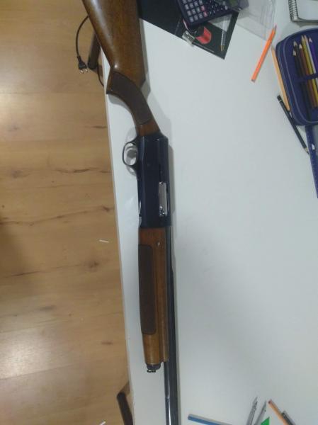

Yo tengo una Franchi llama de muelles made in Spain. La utilizo para todo. Plato de vez en cuando y caza sobretodo. Simplemente tienes que saber que si es de muelles tiene dos posiciones de freno en función del cartucho. A mí personalmente me gusta y la prefiero a la típica Benelli 121 porque es bastante más ligera. Me encanta, es ligerita. Este sábado sin ir más lejos fui a una tirada de perdices y faisanes y pegué unos 150 tiros sin ningún problema, ayer en mano más de lo mismo.
Si lees en Internet parece una escopeta nefasta, yo no puedo sino hablar bien de ella. Yo la escogía sin dudar.
