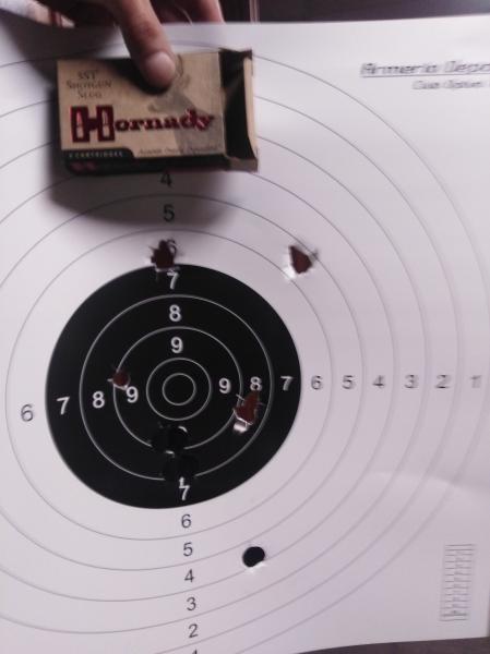

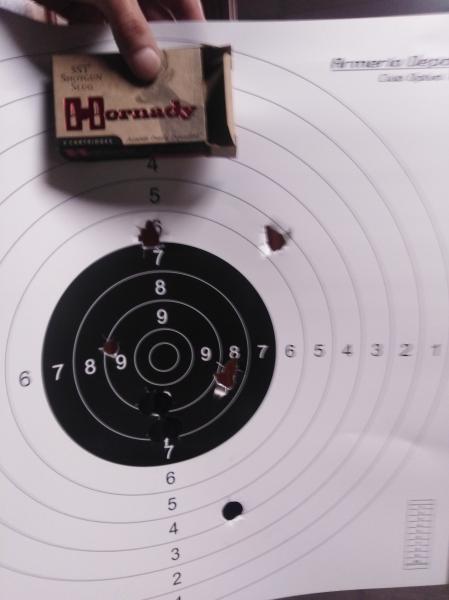

Ayer probé unas SABOT en una escopeta de cañon liso.....menuda sorpresa ya que esperaba verlas desparramadas por todo el blanco, aunque un par si que parecen que entraron giradas
WINCHESTER SXP * CAÑON LISO * 18'' * CHOQUE CILINDRICO
HORNADY SST 2 3/4 * 50 METROS
5 TIROS
Videos
5 TIROS
Videos
