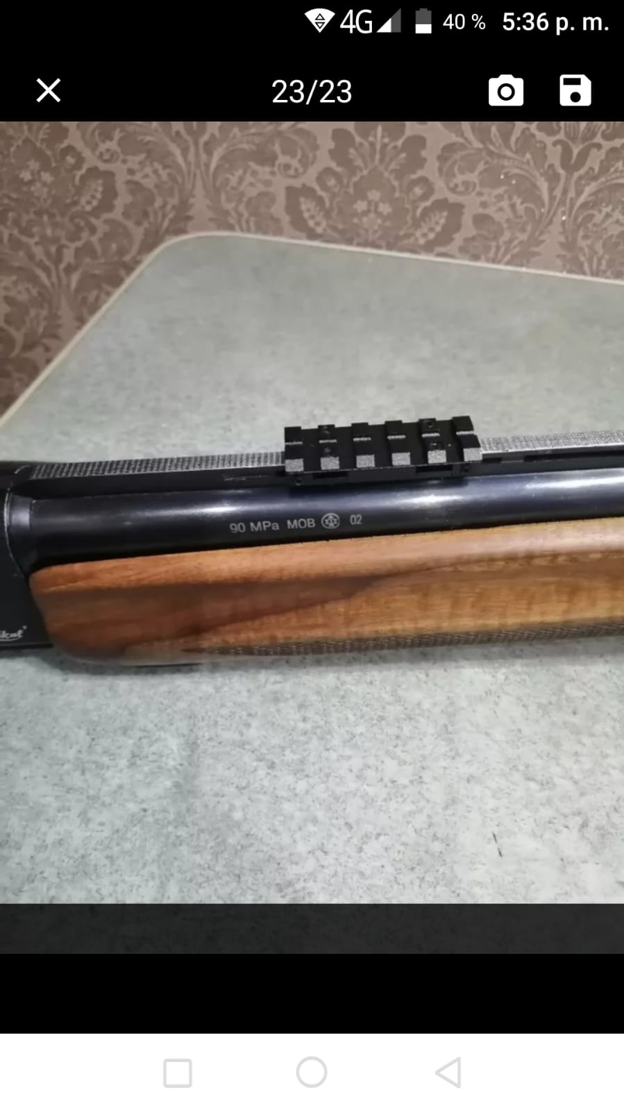

Esto para escopeta, cfeo k son chinorris.
AHola amigos, mi Fabarm L4S lleva unos rebajes en la acción para montarle algún tipo de optica. No sé 10
AHola amigos, mi Fabarm L4S lleva unos rebajes en la acción para montarle algún tipo de optica. No sé 11

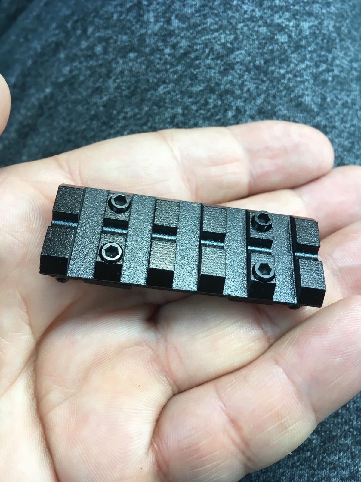

Ogro, mide los rebajes del cajón de mecanismos, porque si no me equivoco, serán de 11mm como los de aire comprimido.
Tendrás que comprar del Aliexpress un adaptador de 11mm a, Weaver si el punto rojo u holografico es de esa medida. Te lo digo con conocimiento de causa. Mi Hatsan lleva ese mismo sistema y tube que hacerlo como te digo.
Y si los rebajes son de los que van en dos tandas, con hueco en medio, no te valdrá cualquier adaptador, sino uno con 2 pequeñas mordazas, como es mi caso.
Tranquilo, vale 4 perras literales el adaptador y hay a puñados en esa página chinorris.

Kent exacto mi Fabarm lleva sos rebajes en parte trasera y otrosbdos delantera.
