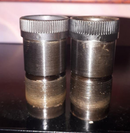

Hola, buenos días, me he estoy iniciando, en este mundillo y el otro día compré mi primera superpuesta, (De 2a mano), una Lanber, con algunos años, pero bastante buen pinta.
La compré por correo al armero de confianza de un amigo, esta venía con 4 chokes, yo suponía que serían de 1,2,3 y 4 estrellas. El caso es que la numeración que tienen es de 0, 3, 5 y 7.
Como he dicho en mis primeras palabras soy un novato, y esos chokes, los de 0 y 7, no tenía constancia de que existieran. Puede que esos números grabados
signifiquen otra cosas o que sea otro tipo de nuneración ??? Es muy raro.
Gracias, espero vuestra respuesta.
Adjunto foto

A ver, esos numeros son las decimas.
0 = cilindrico
3 = 4 ****
5 = 3 ***
7 = 2 **
el choke que te falta es de de 1 * que seria el 10.
