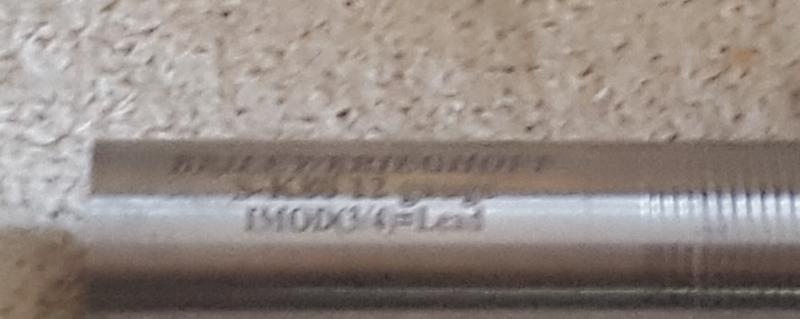

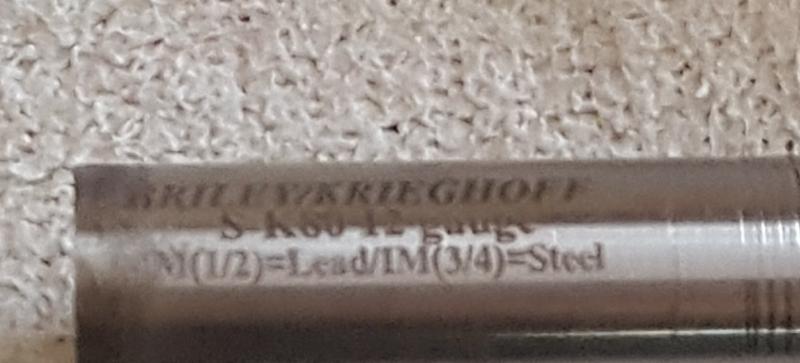

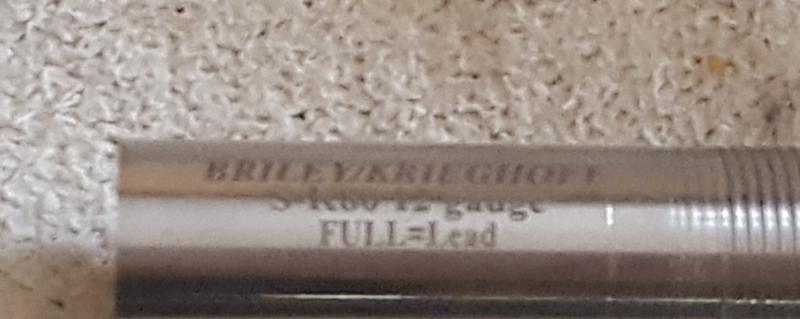

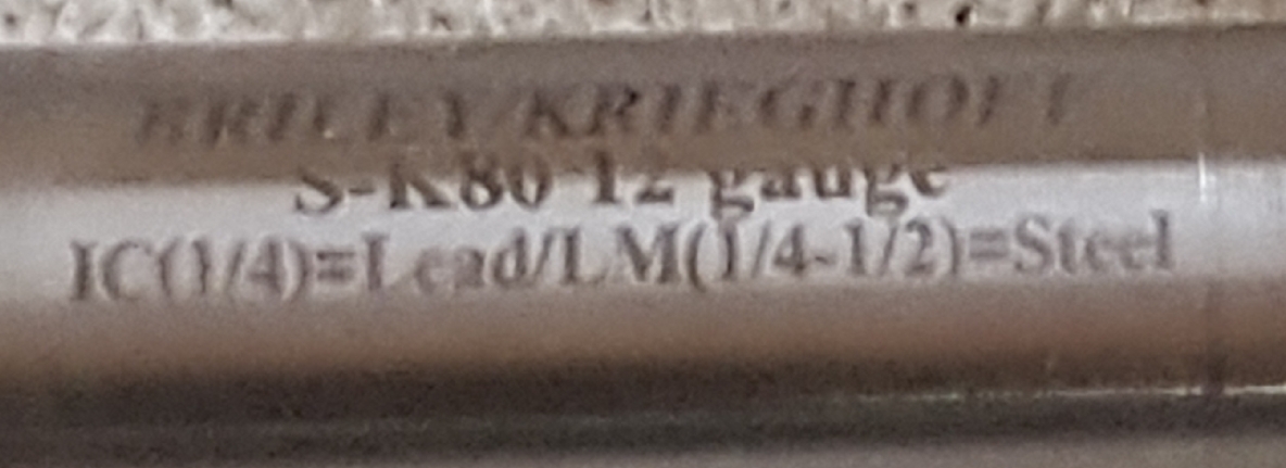

Hola.
Tengo una escopeta merkel con unos chokes Krieghoff cuya nomenclatura no me resulta clara a la hora de hacer las equivalencias con las típicas (*)
Os paso fotos y lo que pone en los chokes:
1-Briley/Krieghoff
S-K80 12 gauge
IMOD (3/4)=Lead
2-Briley/Krieghoff
S-K80 12 gauge
Full=Lead
3-Briley/Krieghoff
S-K80 12 Gauge
M(1/2)=Lead/IM(3/4)=Steel
4-Briley/Krieghoff
S-K80 12 Gauge
IC(1/4)=Lead/LM(1/4-1/2)=Steel
A ver si algun sabio me puede echar un cable

Te está diciendo cómo se comporta el choke si usas municion de plomo o de hierro.
