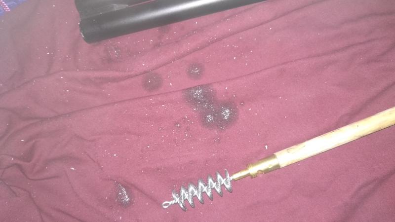

Buenos días.
Me acabo de registrar en el foro ya que aunque lo he consultado en muchas ocasiones no encuentro explicación lógica a un tema.
Compré en diciembre del 18 una superpuesta slug para utilizar balas en esas monterías de puestos muy tapados y disparos cortos y a tenazon. La susodicha es una Félix Sarrasqueta slug cal.12 y 55cm de cañón (realmente la compré porque me pareció una monería española y a buen precio).
La semana pasada la probé en el campo de tiro con 3 tipos de munición sobre una diana a 25m. Los dos primeros disparos con winchester super x perfectamente agrupados y sensación de poco retroceso. Y sorpresa al abrir el arma!!! El cañón lleno de viruta/limaduras (como cuando se taladra un metal) a la salida de la recámara.
Limpio con la cuerda y cambio de munición, en este caso brenneke de solognac antigua y mismo resultado de suciedad y agrupación nefasta.
Tras limpiar las virutas recargo con brenneke solognac nueva y obtengo misma suciedad y de agrupación ni hablamos ya que una de las balas ni entró en la diana.
He ido a la armería y me ha comentado que cambie de munición. Me ha vendido una caja de GB slug (parecidisima a la solognac slug pero proyectil mayor ) que probaré la semana que viene.
Que opináis, problema de munición y he de tirar subcalibrada o problema de cañon?
He puesto el tema en armas en vez de en municiones ya que creo que es por algo en el cañón o que no he usado la bala correcta para este arma. Si me he equivocado pido disculpas.
La verdad es que me parece peligroso disparar una segunda vez sin limpiar los cañones y opino que no debería de suceder lo de las virutas.

Esas virutas són restos de pólvora sin quemar, és un cañon muy corto y seguramente con un ànima "ancha", y los cartuchos de bala se cargan con dosis elevadas de pólvora de combustión lenta.
Cuando el proyectil abandona el cañon la presion cae abruptamente y se interrumpe la combustión por eso encuentras laminillas de pólvora sin quemar.
Prueba a encender esas virutas con un mechero y veras como arden.

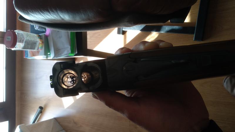

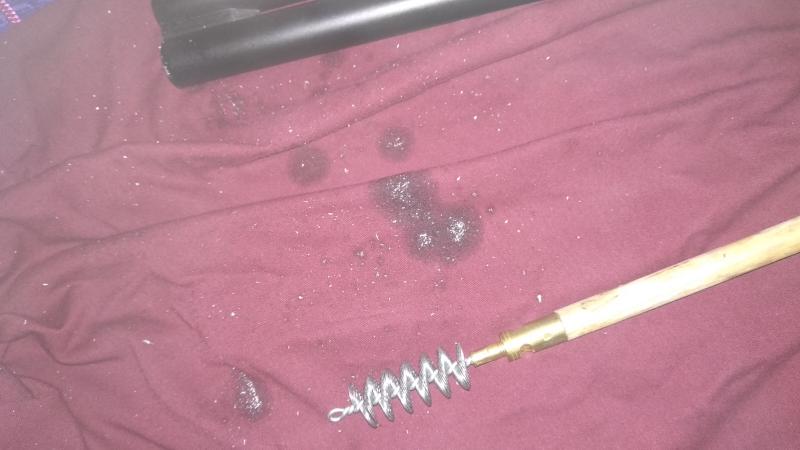

Re: Félix Sarrasqueta slug y munición
Que más me gustaría que fuesen virutas de pólvora sin quemar, pero al pasar el bore snake salieron y eran de plomo. En los cañones se ve marcado perfectamente las estrías/marcas de por dónde han pasado las balas.
No está sucio de hollín.
Luego si puedo mando la foto de cómo está ahora sin limpiar. Y mañana subiré alguna de cómo queda después de disparar
Tony_jeep escribió:Que más me gustaría que fuesen virutas de pólvora sin quemar, pero al pasar el bore snake salieron y eran de plomo. En los cañones se ve marcado perfectamente las estrías/marcas de por dónde han pasado las balas.
Tu tranquilo, esas “estrias” de la bala son precisamente para que al pasar por un anima estrecha o por un choque mas cerrado, se rompa/gaste esa estria y no se joda el cañon o el choque

Para muchos lo que te voy a sugerir serà anatema, però dale un pequeño toque de aceite en espray a los cañones y pasa luego una grata envuelta en un trapito.
Por otra parte es normal que el proyectil deje restos de plomo en el cañon, y solo son peligrosos si se acumulan en demasia

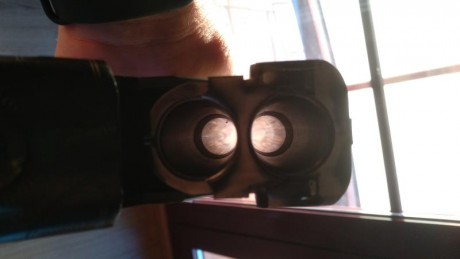

He limpiado los cañones y los expulsores.
Ha salido mierda de veintitantos años y eso que era nueva. Muchísima limadura pero nada que ver con las que saque con el bore snake en el campo de tiro(hilos de plomo en espiral de unos 2cm como cuando taladrado metal).
En la foto no se aprecia bien la suciedad del cañón pero era como cuando se arrastra cola de contacto.
A ver mañana cómo salen las pruebas.

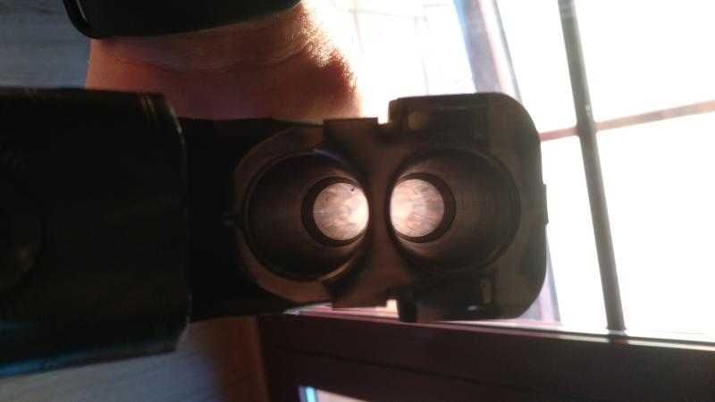

Prueba realizada!
Los dos primeros disparos han ensuciado pero sin dejar limaduras, los dos segundos han ensuciado más y los 2 terceros me han dejado las limaduras nuevamente.
Ya no he disparado más para llevársela sucia al armero como me pidió.
Creo que al salir la bala roza el cañón y las siguientes aumentan la capa de suciedad siendo la última la que la levanta y deja las limaduras.
A ver que opina el armero, pero creo que una limpieza más abrasiva o incluso un pulido podría solucionar el problema.
- juandeoviedo
- .30-06
- Mensajes: 889
- Registrado: 19 Nov 2015 10:31
Creo que no has comentado los chokes que tiene la escopeta. Se ha dado por sentado que siendo slug serían cilíndrico pero quizá no. ¿Nos lo puedes decir ?...
Son cilíndricos. La suciedad se concentra a la salida de la recámara, el resto del cañón no parece tan sucio y un poco en boca pero lo usual
