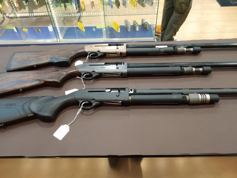

Hoy en la armería he podido comprobar sendas diferencias entre los cañones y el sistema de gases de la serie A400 Xplor y la serie A400 Lite, y no entiendo el por qué.
Adjunto una fotografía en la que se puede comprobar cómo la toma de gases en el cañón de la A400 Lite está más cerca de la recámara que el caso de sus hermanas A400 Xplor. Y también se puede comprobar cómo los componentes del sistema de gases tampoco son iguales.
¿Sabe alguien a que se debe este cambio? ¿Es alguna modificación a posteriori para solucionar algún defecto reportado? Porque si no me equivoco, según Beretta el sistema de estas escopetas es exactamente el mismo, y como se puede comprobar, no es así del todo.
Desconozco cuál de los dos modelos es más moderno.
Lo dejo documentado.
Un saludo y muchas gracias.

el de la lite es el moderno, yo tengo una a400 novator y es igual a la unico y la action dela foto,,supongo que daria algunos problemas,, porque yo los tengo :(

La diferencia de diseño es para poder montar tubos almacen mas largos y disparar cartuchos supermagnum con menos retroceso.
Por lo general aunque disparen cartuchos de 24 grms no se recomienda su uso.
En la lite el tubo pasa por dentro de la toma de gases y eso posibilita usar el arma con tubos muy largos,7 cartuchos o màs.Son diseños para el mercado americano ,ipsc etc....En definitiva, armas con gran capacidad.
La action,light,xcel...es un diseño mas europeo.Tubo de 3 cartuchos . Toma de gases optimizada para cargas ligeras 24/28/30 gmrs.
Ni mejor ni peor, diferentes diseños para diferentes usos.

Yo tube la lite y ahora la xcel sporting,en la lite el piston corre por el tubo deposito,es mas ancho mas grande y el tapon del guardamanos enrosca al tubo de aluminio lo cual es muy dificil que se quede gripado a él,en la sporting el piston es mas pequeño,diferente forma,corre por la barilla en la cual enrosca el tapon del guardamanos a mi personalmente me gusta mas el de la LITE pero con ninguna e tenido problemas,lo que comentais de la a400 NOVATOR esas no se que tienen diferente a toda la serie a400 que no hay uno que la tenga o haya tenio que no le aya dado problemas,malísima escopeta esas novator
