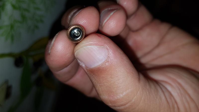

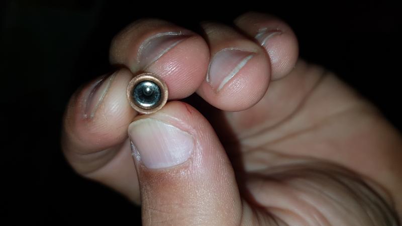

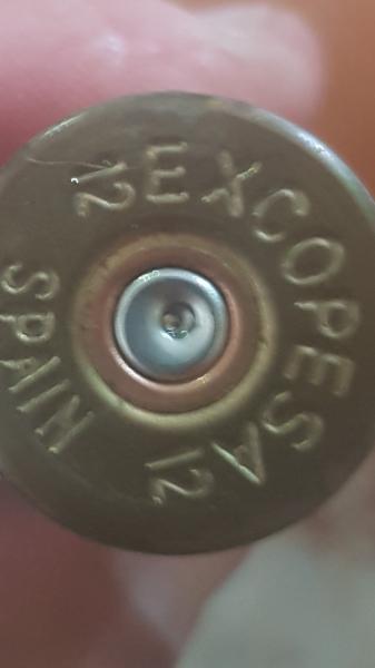

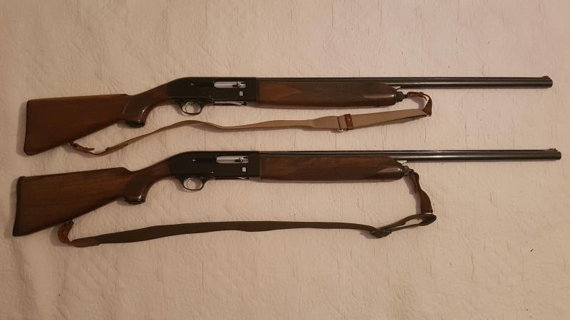

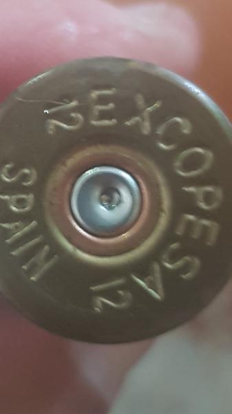

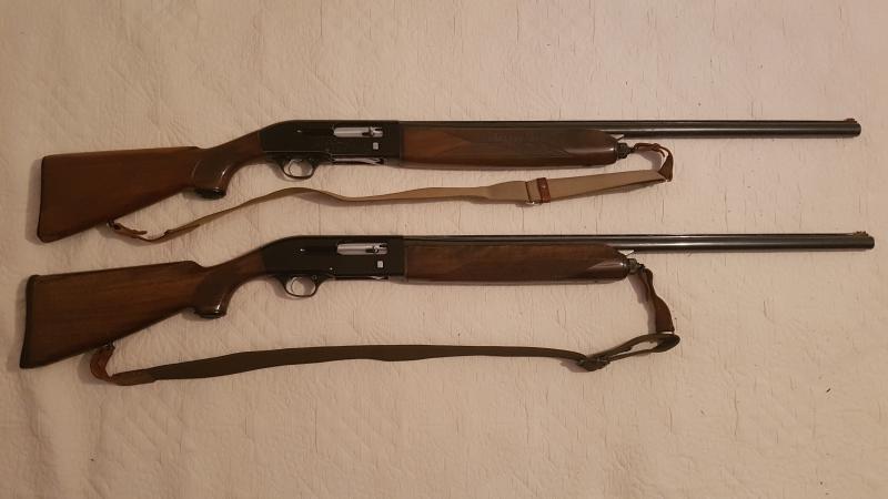

Buenas a todos. Hace tiempo que tengo una duda sobre la forma de picar el fulminante, que tiene la aguja percutora de mi beretta A-300. No llega a perforarlo del todo, pero lo deja muy marcado, hasta tal punto, que parece que lo llega a atravesar mínimamente.
Nunca me ha fallado y siempre a picado igual, pero tengo otra del mismo tiempo y más uso y no lo hace.
Siempre me ronda la duda de si estará bien o no, y al final, cojo casi siempre la otra.

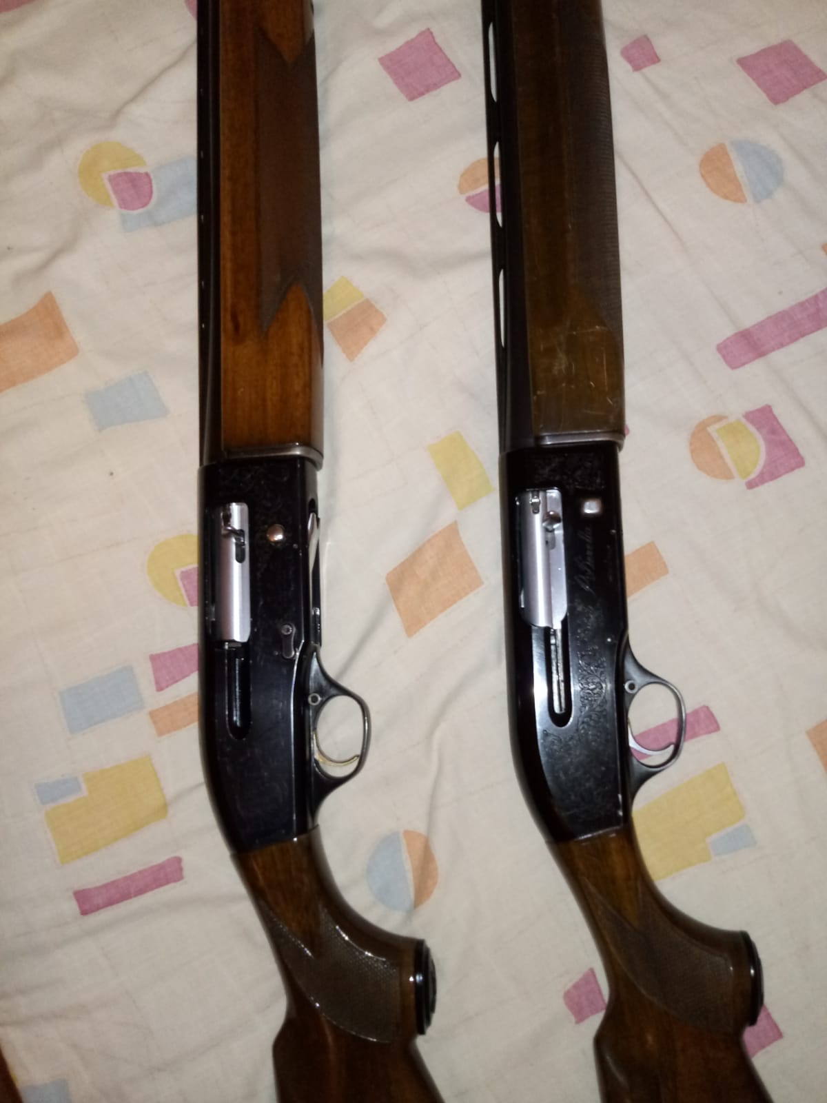

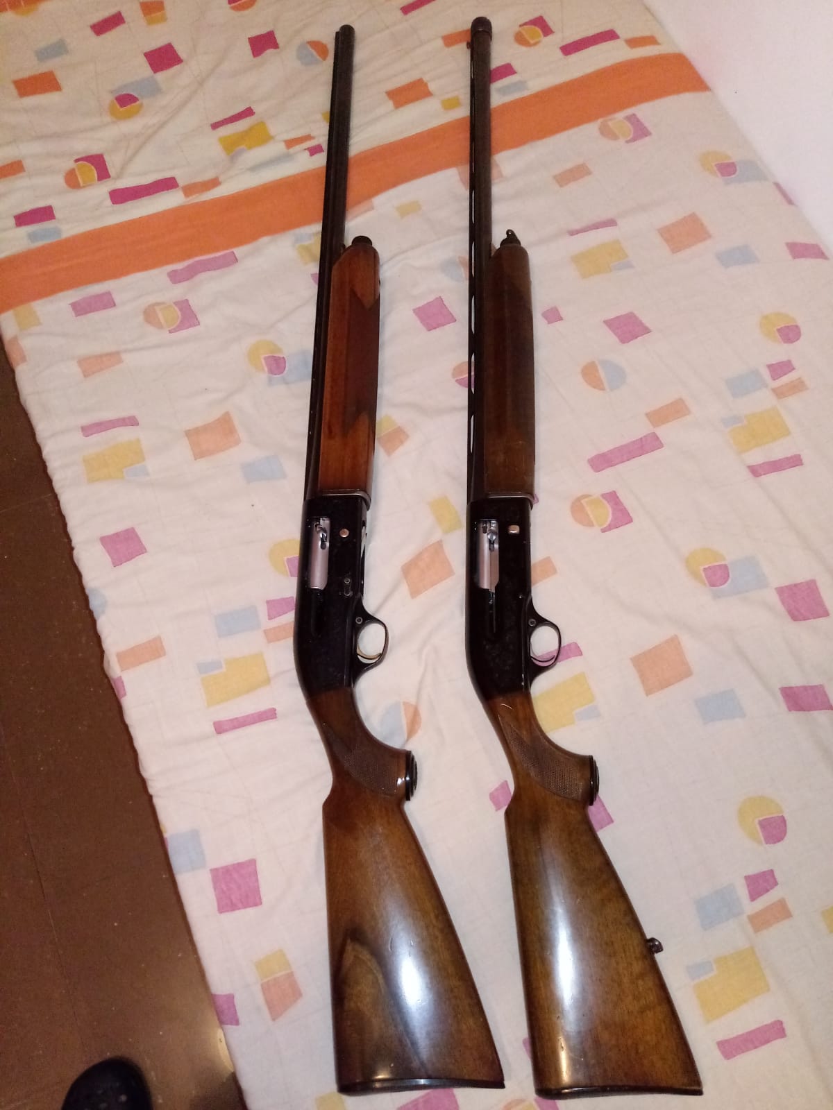

A ver si podeis ayudarme con vuestras opiniones. Aquí expongo unas fotillos:

Si fuera un rifle sin duda te diría que demasiado. Dicen que además afecta a la precisión. En cualquier caso, veo el riesgo de rotura del material con posible fuga de gases. A primera vista me parece un poco demasiado, pero igual los expertos te dicen que no pasa nada.

Logicamente si perfora el piston, deberias cambiarla, por seguridad. Con el tiempo se desgastan haciendose mas aguzadas o en la zona del asiento permitiendo que salgan mas adelante. Aunque tienes una mas antigua, el desgaste pudo no ser el mismo por varias razones: materiales distintos, numero de disparos... Por lo que te cueste una nueva yo no me la jugaria.

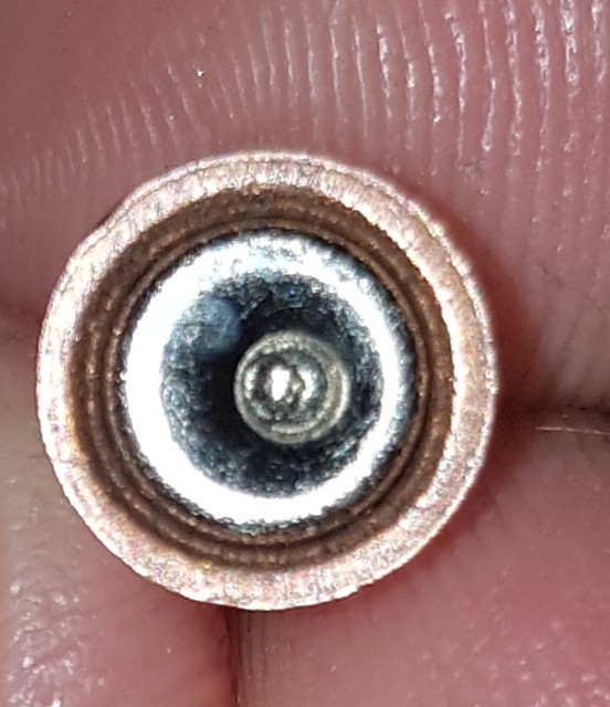

Hola pedrolugon66, lógicamente, si hubiera llegado a ver algún culote mínimamente perforado, ya le hubiera cambiado la aguja.
Lo que me trae la duda es esa deformidad que se crea en el fulminante (he probado con varias marcas y tipos de cartuchos) sin llegar a perforarlo.
Cuando voy a dar una vuelta por el campo en temporada, me la he llevado, pero cuando voy a alguna batida (de las que prohiben rifle) siempre siempre, me llevo la otra.

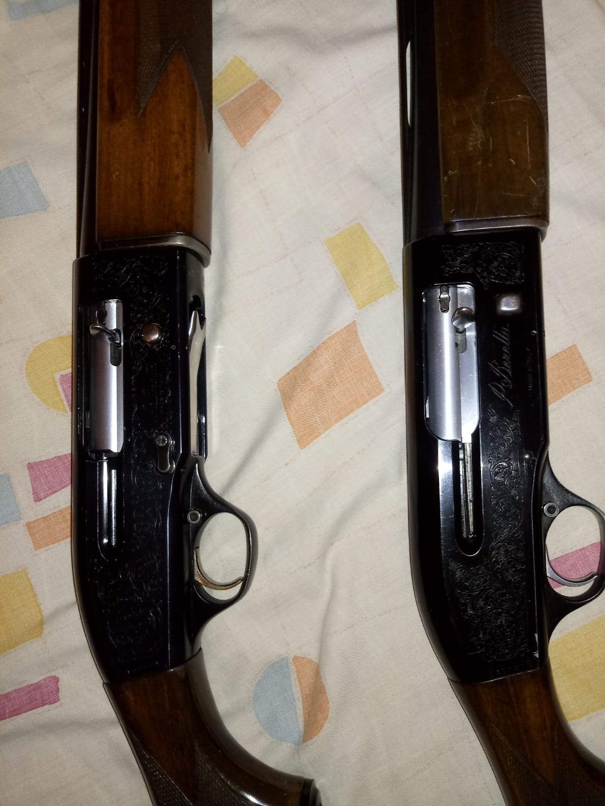

Dejo otra fotillo más detallada del fulminante y de las dos cacharras.

Yo empezaria por cambiar la aguja percutora ,eso és desgaste parece no picar muy centrado.

Estoy mas inclinado a lo que a dicho Pedrolugon66, que sea desgaste del alojamiento de la aguja percutora.
He desmontado los dos cerrojos y he medido las agujas con un calibre, habiendo una diferencia de una micra entre ellas (la más grande es la del fulminante deforme) lo cual, casi que descarto el desgaste de esta.
Así que la causa de la excesiva profundidad del picado puede ser del cuerpo del cerrojo.
Una aguja más o menos se lo que puede valer, pero si fuera el cuerpo del cerrojo, eso escapa a mis conocimientos.
Lo que no termino de entender, es esa mordida que le hace en el centro, ¿nadie ha visto algo parecido?.

Mucha polvora y muy dejado ha debido estar ese cerrojo para corroerse ycomerse el cerrojo de una A 300,no me creo nada.Cambia la aguja.

Colorin_colorado, tienes razón. El cerrojo no tiene nada de nada de desgaste y me he fijado bien, y en la punta de la aguja, tiene una minuscula deformidad, que no logro fotografiar bien, como si estuviera la punta picada.

Hoy mismo he estado en un armero que me han recomendado. Me ha dicho que el problema de la aguja, era la punta que estaba machacada y que no presentaba el desgaste normal de las agujas. Me ha dicho tambien que podía ser debido al aliviamuelles, que él lo veia muy duro y que buscara uno más liviano o que usara un cartucho vacio cada vez que termine la jornada.
Me ha cobrado 32€, y lo veo bastante bien. Ya tengo total tranquilidad.
