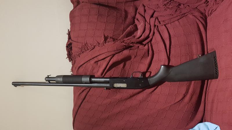

Y 19 días despues del último comentario...
Ya me hice con una!!
