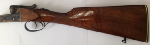

Hola , tengo una duda para mi escopeta paralela de media pletina Miguel larrañaga, és compatible cualquier culata de una paralela de media pletina o debe ser mismo modelo que la escopeta.

Dudo mucho que un arma q esta echa a mano te sirva la cualata de otra por que si.
Dudo que te sirva hasta la culata de ese mismo modelo sin tener que retocarla aunque sean milimetro o milesimas

Como te dice el comnpañero es una loteria porque son armas cuyo final es un ajuste manual y eso las hace unicas. Que puedas ajustar alguna que te coincida bastante con algunos retoques, pues si que se hace, pero eso de quita y pon es para la produccion en serie cosa que las paralelas casi no han tocado. podrias tener la excepcion en los ultimos modelos de escopetas hechas a maquina completamente las ultimas Zabala, FAIR, Bereta....

Hola para que tengas una opinión más, coincido completamente con lo que te han comentado los compañeros. De hecho lo he comprobado haciéndolo yo mismo y hay que retocar y según que arma no poco. Por el motivo que te han dicho hay armas artesanas y armas mecanizadas en serie, estas últimas puede que sea quitar y poner pero las artesanas están ajustadas una a una.

Entonces que solución tengo ,para hacerme con otra ?
Tengo que mandar el arma a un maestro armero y que me la hagan en lo posible, a medida para el arma y luego en mi armería de confianza me la retoquen ?
Se os ocurren otras opciones más económicas.
No és un arma con gran valor económico, pero si el afecto que le tengo y no quiero fastidiarle las maderas originales, además me gusta mucho la patada que tiene, tanto a mi personalmente como a la caza ,lo deja sembrado en el sitio.

Colorín una pregunta ¿ tienes otra culata de media platina de otra escopeta? si es así no te cuesta nada probarla y ver que es lo que deberías rectificar. Como te hemos dicho es muy difícil que te venga bien de primeras pero antes de mandarla a ningún sitio y si la tienes prueba y comprueba el ajuste que necesitaría.

Otra cosa que quería preguntar es ¿ qué le ocurre a su culata original ?

Hola Passarell, no tengo ninguna otra paralela de media pletina para poder comprobar, por eso mi interés de hacerme con otra de mismo modelo haber si me cuadraba igual que la origen.
Al ser paralelas de poco valor ,las hay muy económicas en el mercado no mas de 100€ el arma.La culata original no le ocurre nada ,solo és que me la quiero adaptar bien porque me queda algo corta y no quiero estropear la que tengo ya que tiene un especial valor para mi este arma.
Tal y como está al salto voy bien, pero si tengo que
Andar apuntando siendo cosa fina ,no voy bien, no tengo buen acople,se me van los tiros.

Hombre si es añadir que no es cortar tienes varias opciones sin estropear la culata. Una puedes quitar el culatín y coger un trozo de nogal el que necesites, será bien poco y atornillar el culatín de goma al taco de madera, trabajarlo para dejarlo igualado y con los mismos tornillos pero más largos atornillar el conjunto a la culata aprovechando los orificios viejos así alargas la culata sin estropear la vieja. El color lo puedes igualar con tinte de nogal al agua para madera y cuando seque barnizar o darle al aceite según tengas la culata. El suplemento igual lo puedes hacer de madera que con plancha de metraquilato transparente, no queda mal si no es mucho.

Gracias passarell, no me queda otra haré eso que comentas,lo que pasa que esta culata no tiene lomo apenas y no en foco bien,no quiero que la escopeta se convierta en la escopeta de rambo.
