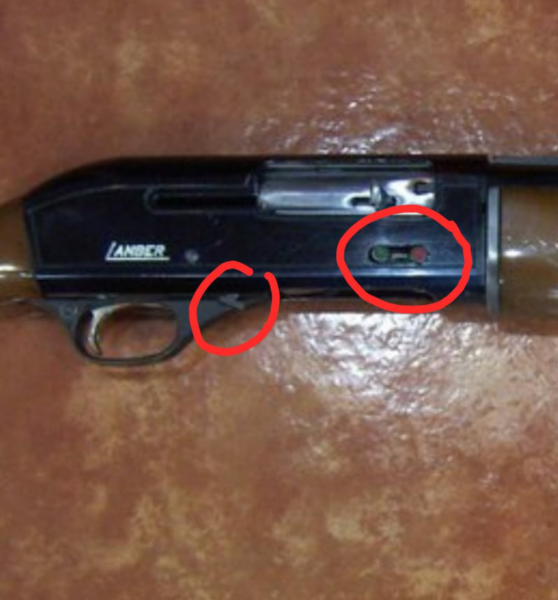

Estoy iniciandome en este tema de la caza, y me han regalado esta escopeta LANBER, pero no sé el funcionamiento de unas piezas concretas; si me pudierais ayudar me serviría ver gran ayuda:
¿Para que sirve la pequeña pestaña que he rodeado en rojo que está al lado del gatillo?
Otra pregunta:
En la escopeta que tiene mi padre el botón del cerrojo es un único botón gris que desplaza el cierre hacia delante, pero en esta es un doble botón verde y rojo. ¿En qué se diferencia uno de otro?
Muchas Gracias por su respuesta me serviría de ayuda.

Pabliyo701 escribió:Estoy iniciandome en este tema de la caza, y me han regalado esta escopeta LANBER, pero no sé el funcionamiento de unas piezas concretas; si me pudierais ayudar me serviría ver gran ayuda:
Otra pregunta:
(he encontrado esto por la red)...yo tenía una, pero hace mucho, y por poco tiempo, porque me piqué al plato..
la lanber tiene 3 botones, el rojo y verde y otro que sirve para soltar un solo cartucho al muelle.
el rojo solo sirve para cerrar el cerrojo, el verde sirve para soltar los cartuchos del tubo, y eso lo tienes que hacer siempre subiendo el muelle elevador.
y el otro que está junto al guardamonte que sirve para: 1- en caso que haya cartuchos al tubo dejar pasar un solo cartucho y luego al tirar del carro subirlo. 2- en caso que no haya cartuchos al tubo sirve para aguantar el cerrojo abierto cuando se tire del cerrojo.
