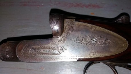

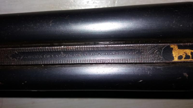

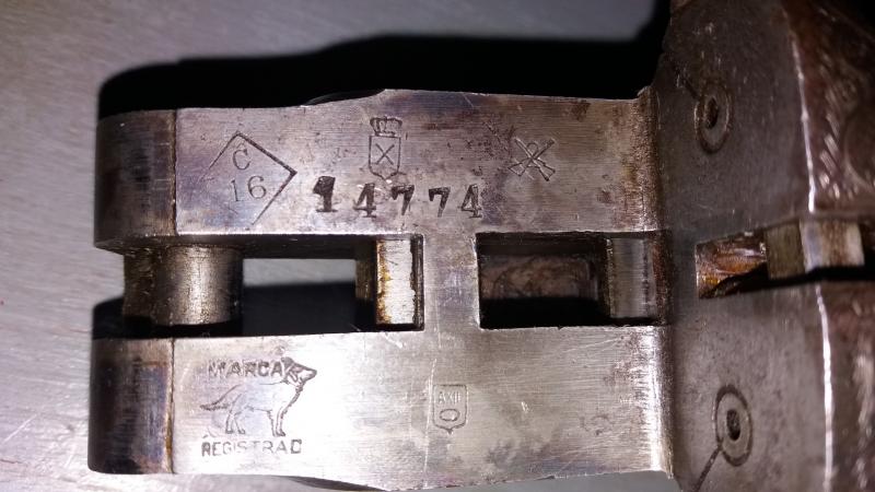

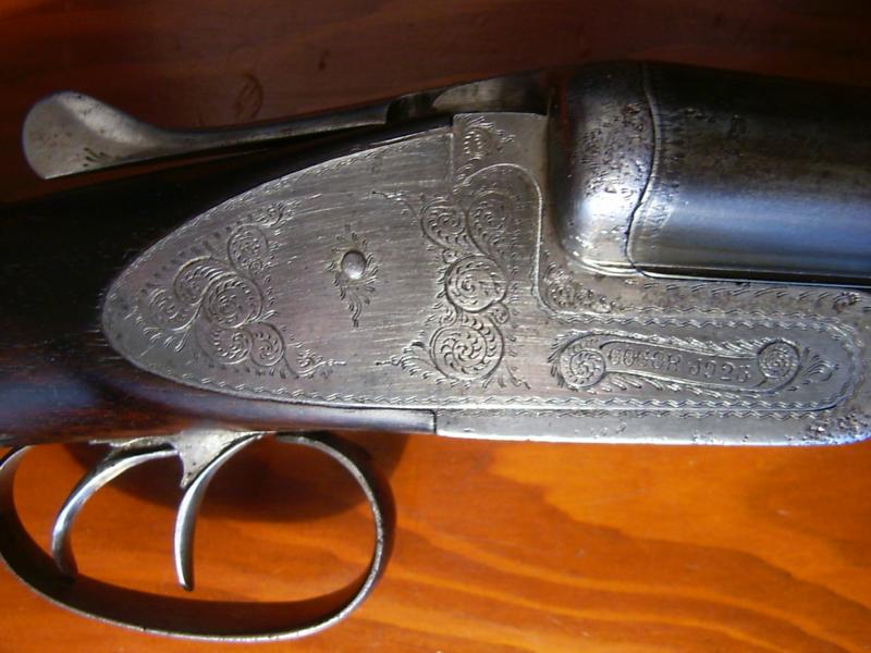

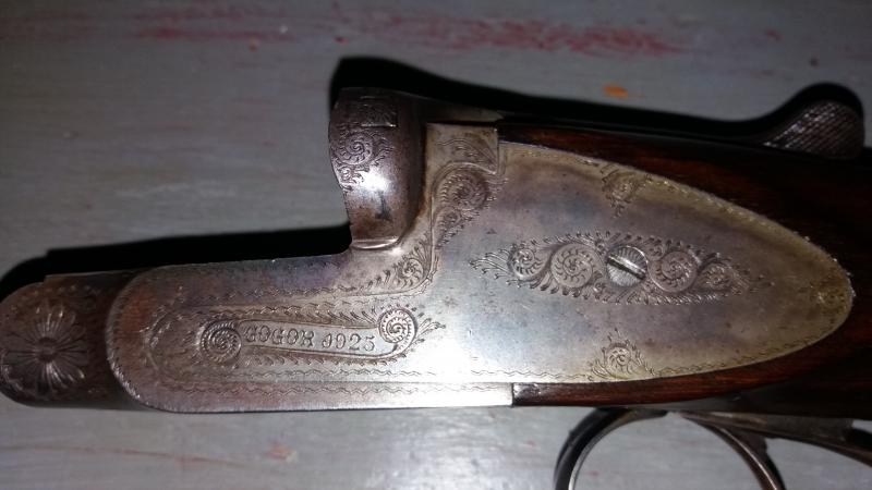

Buenos días:
Después de presentarme en "Salir del Armero", me gustaría que me ayudarais un poco.
He heredado un antigua escopeta de mi abuelo, la cual quiero ir preparando poco a poco.
Intento colgar fotos:
Me surgen las siguientes dudas:

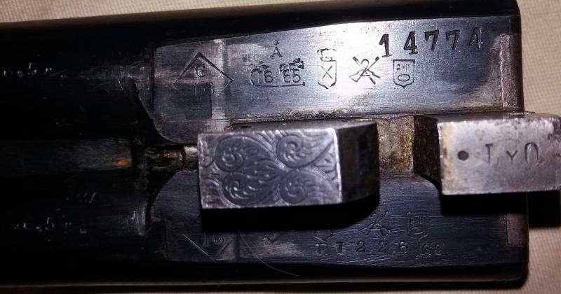

Revisando los punzones veo que esta probada para pólvora negra y pólvora sin humo, si no es así sacarme de mi error.
En el caso de poderse usar con cartuchería moderna el cañón reza que esta probado a 850kgs, la escopeta esta bastante ajustada y sin holguras, ¿soportaría cartuchos con cargas actuales de 28 a 30 gramos?
El calibre es 16-65, por lo tanto casi imposible encontrar cartuchos, he localizado unos del calibre 16-67, los cuales el fabricante afirma que son válidos para 16-65, (Baschieri Pellagri Classic 16, 29 g), ¿puedo tirarlos con tranquilidad?
Y la última pregunta, la pletina indica GOGOR 1925, pero hay un punzón con la letra A, que si no me equivoco corresponde al año 1927, el cañón indica Lascurain y Olasolo, ¿que fecha real le corresponde?
Disculpar si cometo algún error. Gracias de antemano

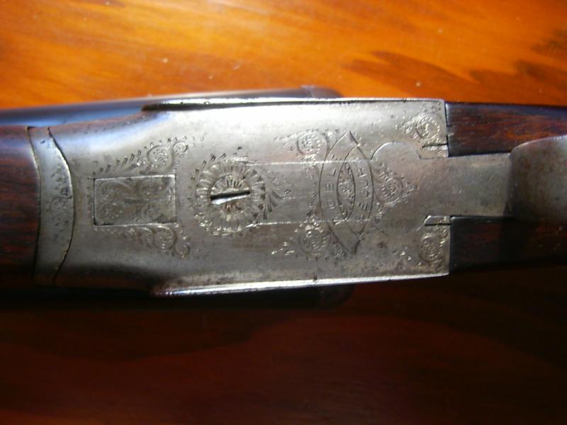

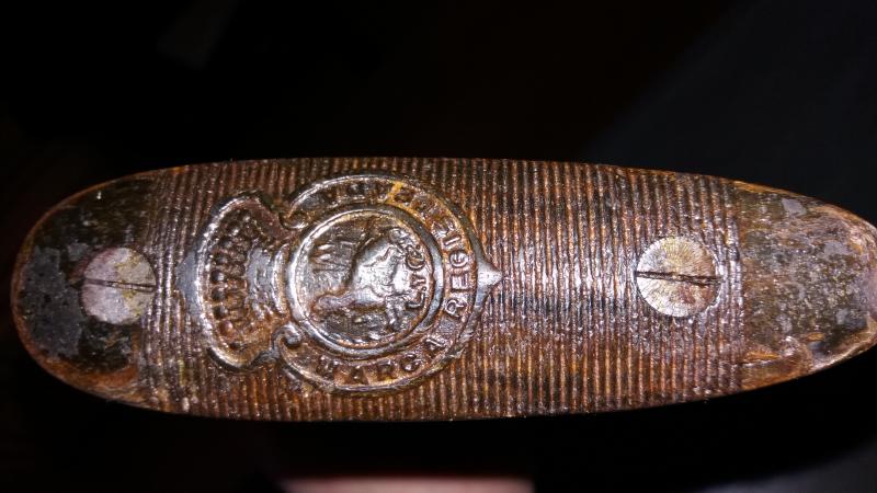

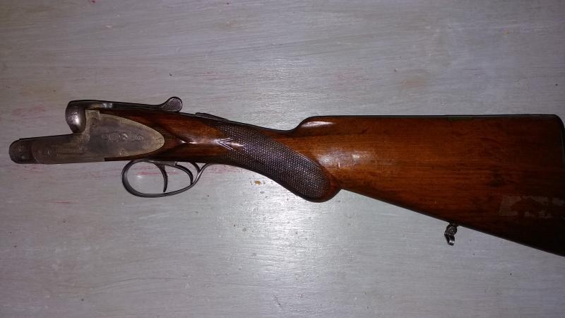

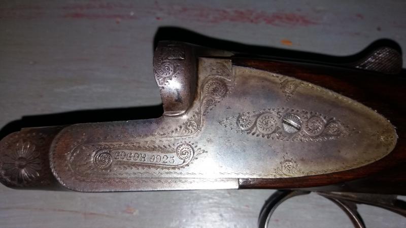

Añado mas fotos.

Re: Ayuda con mi nuevo proyecto
Bienvenido al foro
La A* corresponde al año en què el arma pasó por el BOPE no és la fecha de fabricación.
Si es 16/65 dispara solo cartuchos de 65 mm y , Sí, està probada para disparar cartuchos de pólvora sin humo tal y como bien dices e indican los 850 kg de la prueba.
Tal vez algún armero de los de verdad se atreva a modificar la recamara y hacerla de 70 mm.

Hola,conozco muy bien esa escopeta porque fue la primera que tuve,y aun conservo ya que era de mi bisabuelo.
En la mía pone lo mismo ,la A con asterisco que corresponde al paso por el banco de pruebas en el 1927,fecha que pone tambien en los cañones,pero descononozco porqué en las pletinas indica 1925.
Lo lógico sería pensar que fue fabricada en 1925 pero tambien podría haber sido fabricada en 1925 y ser punzonada y marcada en el banco de pruebas en el 1927.
No es mala escopeta,dentro de su gama,y además viene con doble seguro y con cañones de acero cokerill de muy buena calidad.Si los cañones están en buen estado y encuentras cartuchos de 67 y 67,5 mms no te rompas la cabeza....disparalos sin problema(los de 16-70 no)llevo años haciendolo con esa misma escopeta y ,esta en calibre 12,y con esas medidas son admisibles en recamara de 65 mms.
Es mas,se a ciencia cierta que mi escopeta ha disparado durante décadas munición del 12-70,incluso cartuchos de 36 gramos,balas brenneke.......de todo lo que había...incluso yo lo he hecho hace muchos años cuando por juventud y falta de sentido común se hacen burradas así.Muchos cazadores de antaño tenían las escopetas como meras herramientas y no se preocupaban de nada mas.Y a pesar de todo estos abusos que ha sufrido ahí está ....los cañones sin el más minimo signo de sobrepresión ni nada de nada....eso sí la escopeta hubo que ajustarla y ya está.
Ahora cuando la saco al campo cualquier cartucho del 12-67,como el nike de baschieri o el purdey y listo..buenas cacerías he dado algún día.
Aun así te recomiendo que midas la recámara porque a lo mejor está en 67,pero si está en 65 no pasa nada,puedes utilizar igualmente lo que te he dicho.
Yo habitualmente lo hago,de hecho este año aún he cazado con cartuchos baschieri y mariarm de decatlon de largo 67 mms en recamara de 65 mms sin problema...
Suerte y animo con la restauración que merece la pena....y además comprueba y verás que plomean muy bien

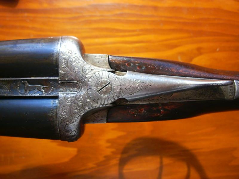

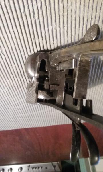

Ahí van unas fotos de la maquinaria que montaba Lascurain y olasolo con el doble seguro y alguna foto de la mía.
