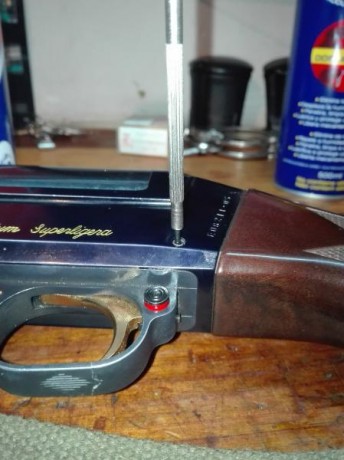

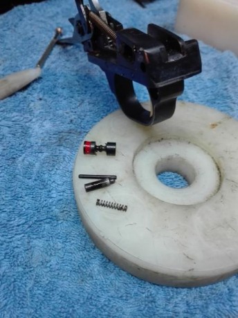

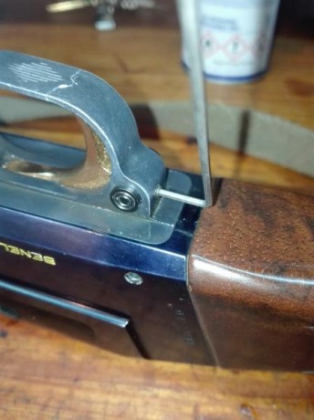

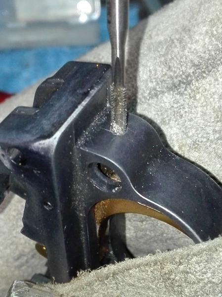

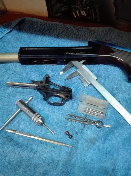

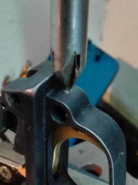

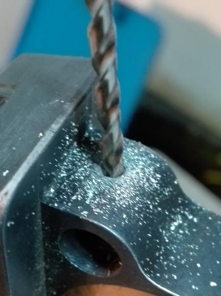

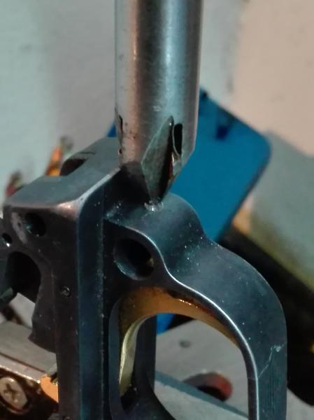

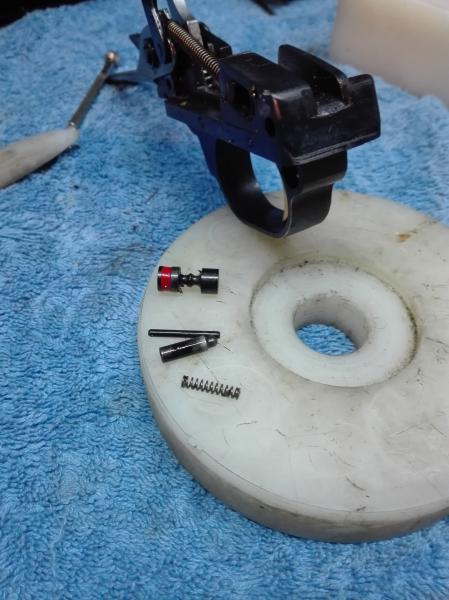

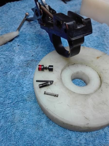

Voy a repetirme.
A la minima inconveniencia del terreno trabo la corredera con un cartucho. Cuando voy andando se me puede disparar a mi y a cualquiera porque la escopeta esta cargada y porsupuesto sin seguro.
El seguro no lo uso nunca, no confio en ellos.
Por eso mi pistola es una Glock.
Ya he realizado la modificacion.
Herramientas.
Desmontaje.
Taladro.
Avellanado.
Macho de roscar.
Mañana compro el tornillo y saco foto.

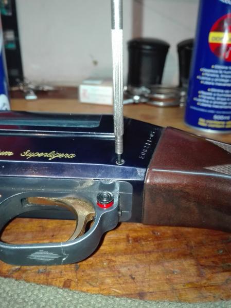

Mensajepor colito » 01 Ene 2018 22:19
Las fotos que faltan.
Ante cualquier accidente complicado en el terreno de caza descargo la escopeta y dejo trabado el cartucho 70
Ante cualquier accidente complicado en el terreno de caza descargo la escopeta y dejo trabado el cartucho 71

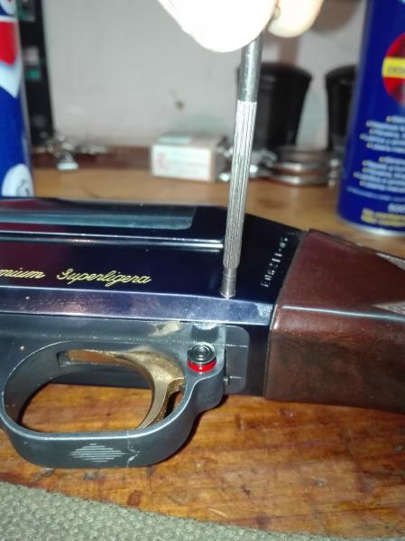

Senik
Mensajes: 7831
Registrado: 27 Abr 2008 08:01
Ubicación: Valencia
Re: Como anular elelseguro seguro de una Benelli?
Mensajepor Senik » 01 Ene 2018 22:39
ya que veo que tienes la misma escopeta que yo y eres un manitas, te pregunto, sabes la forma de sacar el tubo cargador para limpiarlo por dentro y limpiar el muelle etc????
El pasador del grupo disparador, en esa y en la mia supongo, es un pasador hueco, que no hay forma de moverlo con un botador normal.. como lo has quitado?
un saludo
Prefiero llevarla y no tener que usarla, a necesitarla y no llevarla.
colito
Mensajes: 3115
Registrado: 18 Nov 2008 06:01
Mensajepor colito » 02 Ene 2018 12:14
Senik escribió:ya que veo que tienes la misma escopeta que yo y eres un manitas, te pregunto, sabes la forma de sacar el tubo cargador para limpiarlo por dentro y limpiar el muelle etc????
un saludo
El tubo cargador esta fijado a rosca. Intenta forrarlo de cuero y sujetandolo a un tornillo gira el armazon. Ten cuidado y no aprietes mucho, no sea que lo dobles y luego se atranquen los cartuchos.
Si ves que el tubo se gira y no puedes apretar mas por temor a doblar el tubo, no te quedará más remedio que sujetar el tubo directamente a las garras del tornillo para que éstas se claven un poquito en el aluminio y no sé gire el tubo.
Intenta agarrar el tubo del extremo por dónde se mete la varilla puesto que hay hay una parte maciza del tapón y en caso de doblarse un poco solo afectaría al muelle no al paso de los cartuchos.
El botador que he usado no puede ser más cutre porque es un destornillador de precisión de los chinos. El propio destornillador entra por el pasador hueco y el mango hace tope en el pasador, golpeas con el armazón apoyado en un taco de madera y poco a poco va saliendo.

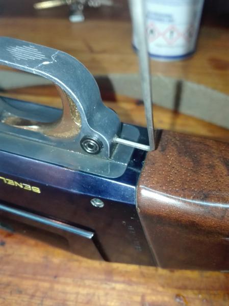

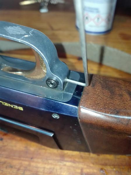

colito
Mensajes: 3115
Mensajepor colito » 02 Ene 2018 12:18
Asi ha quedado el tornillo una vez puesto. Solo sobresale medio mm.
Ante cualquier accidente complicado en el terreno de caza descargo la escopeta y dejo trabado el cartucho 100

Te ha quedado bien.
Un sistema mas simple que se usa en los palanqueros de CAS es ponerle una junta torica en los rojo del seguro. Lo que asoma de color rojo al tener el seguro quitado. Como esta un poco rebajado respecto al resto de la pieza para que no se le quite el color rojo con el roce la torica encaja bien y no se mueve.

En este caso el remedio de la junta torica no serviría. Pero estoy pensando qué tal vez ese tornillo le podía haber puesto en el propio botón a modo de tope.
Pero ya esta hecho.
Ahora lo dificil es que me vuelvan a salir las perdices.

El injerto esta muy bien hecho y queda bastante disimulado, pero no se si la intervención te permitirá una cosa así si se dan cuenta.
Compré una vez una beretta 682 trap usada, para tiro al plato, y me la enviaron desde la intervención de armas del domicilio del vendedor. Tenía los cañones porteados. En la intervención del vendedor no hubo problema, hicieron la guía y me enviaron todo por mensajería a la intervención a la que esta adscrito mi domicilio, en una provincia y comunidad autónoma distinta. Pues bien, mi querida intervención no me dejo recoger el arma y me la hizo mandar a Eibar y pasarla por el banco de pruebas porque decían que el porteado era un añadido y no venía asi de fabrica, ya que en su documentación no decía nada.
El vendedor me juraba y perjuraba que el trabajo lo había hecho una armería y que en su intervención jamás le pusieron una pega, habiéndolo consultado también en su día cuando se lo hicieron. pero cada intervención es un mundo, y dependiendo de la leche que tenga el de turno, pues ya se sabe, y mas tratándose de la manipulación de un elemento que afecta a la seguridad. Lo mas provable es que ni se den cuenta, pero.... en fin, que tengas suerte.
