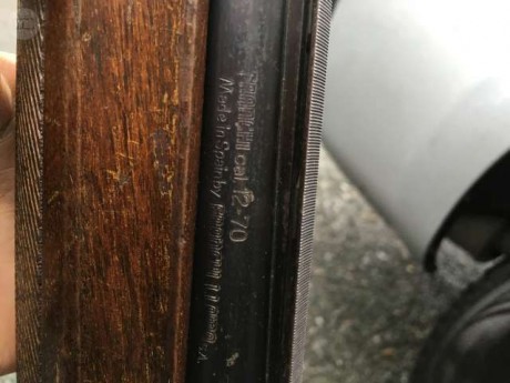

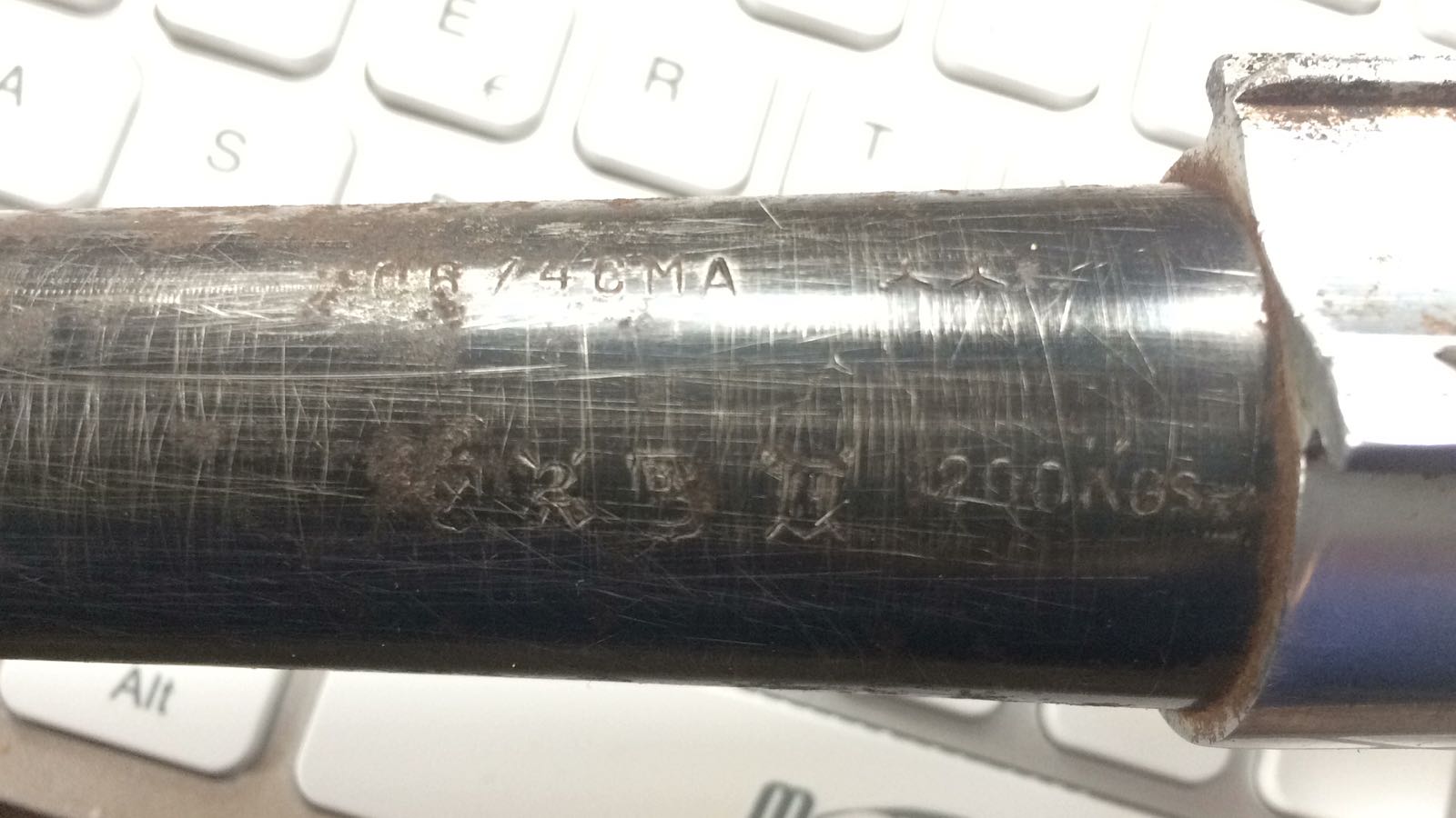

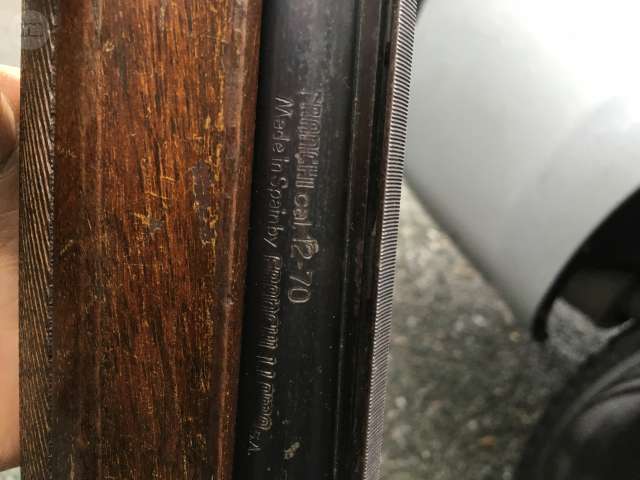

Estaba intentando averiguar la presión de prueba y la longitud de la recámara de mi Franchi llama, y tras un buen rato buscando por el cañón he visto que no trae absolutamente nada referente a la recámara ni a la presión de prueba. ¿Alguno sabe si esto es una situación normal o si por el contrario es algo irregular?
¿Hay alguna forma de averiguarlo o debo mirar en otro sitio?
Adjunto foto de los punzones:

pues se vé bien claro que es un cañón de dos estrellas probado a 800 KGS cms cuadrados

Para poder apreciar bien los marcajes, <cuños, etc. suele ser práctico pasar una tiza por la superficie del cañón, esto rellena los surcos y deja en positivo cualquier irregularidad o grabado en el mismo.
En este caso no es necesario pues se aprecia bien la foto, pero siempre mejora la visual y en las fotos queda perfecto.
En cuanto a la longitud de recámara, normalmente en los casos que no pone nada suele ser la estándar de 70, pues cuando es mágnum suelen ponerlo. En la mayoría de ocasiones no tiene porqué poner nada en la zona de los cuños de prueba, y sí lo pone en la parte a la vista del cañón, donde vienen marca y modelo

TIRADOR-Sifre escribió:pues se vé bien claro que es un cañón de dos estrellas probado a 800 KGS cms cuadrados
:birra^:
Negativo. Yo lo que veo ahí es 1,200Kgs, que es el peso del cañón.
El marcaje de la presión de prueba no está en ningún sitio, y garantizo que he mirado bien.
Acabo de pesar el cañón y pesa 1075 gramos.
Escrito en el cañón pone 1200KGS, así que parece que tienes razón, Tirador Sifre. Ahora el problema es que no viene punzonado por ningún sitio el peso del cañón.
¿Os parece coherente?

el peso no siempre viene marcado, es algo opcional...las baikal no marcan el peso, por ejemplo
y si pone 1.200 en vez de 800...pues mejor
