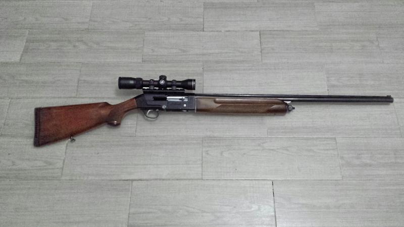

Yo tengo una a301 y en su momento le puse un carril que envelve la carcasa e iba cogido con tornillos. No tuve que agujerear pero las agrupaciones con un visor de 5x fueron similares a las tuyas aunque eso si probe 2 o 3 tipos de balas solamente. Al final me deshice de dicho carril.

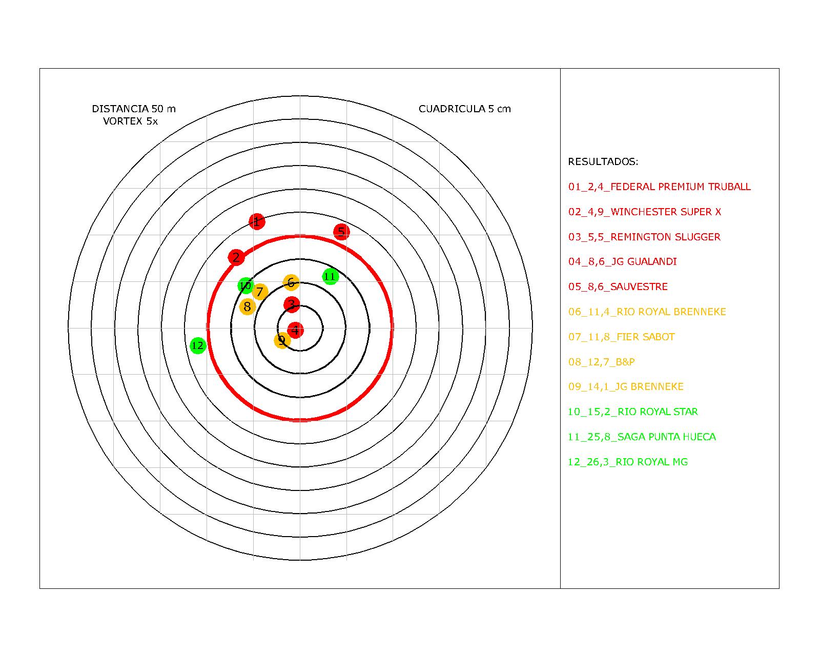

Me vais a permitir remitirme a un hilo que publique aqui con una mossberg 500.
https://www.armas.es/foros/escopetas-par ... g&start=20
En concreto en la pagina 3 aparece la pruba que hice con balas. Como veras alguna agrupaciones fueron realmente buenas.
Te recomiendo que te hagas primero de 8 o 10 tipos de balas y las pruebes bien. Bien apoyado (pon un saco de pieso sobre el capo del coche). Y aprieta el gatillo como si estuvieras haciendo precision, lentamente hasta que te sorprenda el tiro. Segun los resultados que obtengas decide poner o no visor. Si lo pones yo veo mejor taladrar la carcasa. Sobre el cañon estriado dudo que haya para dicha escopeta.
Abajo cuelgo foto del resumen de los resultados con mi m500 y foto de mi a301 cuando le puse el carril
