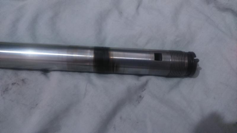

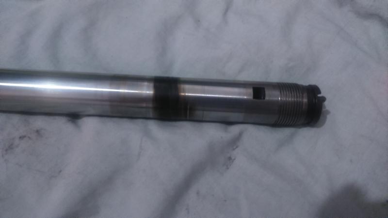

Buenas,
os quiero preguntar si hay alguna manera de limpiar el tubo del cargador de los residuos que quedan de los gases de los cartuchos. Siempre le paso con aceite después de usarla pero cada vez más se me iban quedando más residuos sin poder rascarlos.
Mi forma de limpiarla es con aceite de armas y un trapo pero supongo que habrá más maneras y más eficaces para rascar esa suciedad sin que pueda estropear el arma.
He hablado con el armero al que suelo ir y me ha dicho que la única forma de limpiarlo es con un micromotor, es decir algo parecido a lo de los dentistas pero para armas claro. Me extraña que no haya ningún producto o algo. Porque tener que pasarla por la armería para que la limpien por fuera tiene faena.
La escopeta es una Browning Gold Sporting Clays, es una escopeta deportiva pero lo pongo aquí que hay más personas con semiautomáticas.
Un saludo y gracias.

Yo tengo una como la tuya,pero la fusion.Si es verdad que es complicadillo quitar esos residuos.Al principio me volvia loco con el trapo y el aceite y despues me dio por darle con un cepillo de dientes con un poco de aceite legia o beretta y mejoro muchisimo.
No me atrevo a ponerle ningun tipo de disolvente por que el tubo de la mia es dorado y me da miedo que se coma ese acabado.Generalmente me preocupo mas de limpiarlo por dentro que por fuera,te sorprederias de la "roña" que puede acumular dentro del tubo si lo descuidas un poco.

Buenasss!!!.Desde que al compañero Superhunter le surgio la duda de como limpiar el exterior del tubo del cargador e puesto en marcha su limpieza con los consejos del compañero efernandez,es decir estropajo (muy gastado ) y una gota de fairy.Desde que surgio el post,sobre mes y medio he hecho tres tiradas de plato y dos salidas a las torcazes y he empleado este "sistema" de limpieza en tres ocasiones hasta el punto que esos restos pegados de bastantes años han desaparecido.
Yo lo he hecho con mucho mimo y practicamente sin apretar.Despues he secado la zona con papel de cocina y le he dado un poco con el secador del pelo.Una vez bien seco una fina pelicula de aceite legia y ya esta.
En estas semanas no he apreciado puntos de oxido y no se ha comido ese acabado dorado que tiene el tubo.
He probado esta solucion por que muchos de los productos que recomendais yo en las armerias de mi provincia no los encuentro.De todas formas si viera alguna anomalia os las hare saber.
Saludos al foro.
Saludos al foro.
