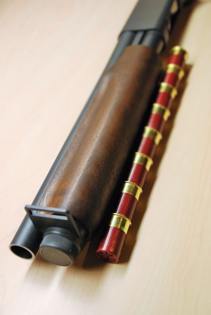

Mensajepor annual » 11 Jun 2016 18:22
Hasta que no llegues al tamaño de estos...

Mensajepor annual » 11 Jun 2016 18:30
Tambien los hay... en mexico y en usa ( pero aquí no creo) de perdigones, esto para defensa aumenta al doble la capacidad del cargador.
