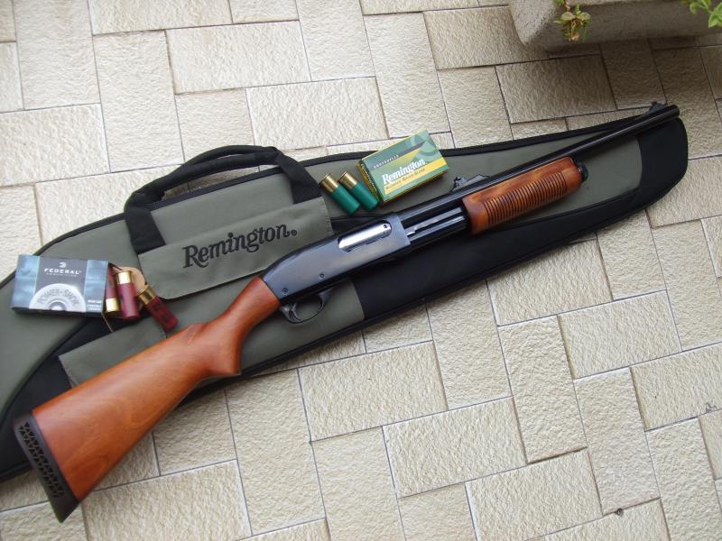

Con la salida al mercado de la Remington 870 Wingmaster, se produce una auténtica revolución en USA por este tipo de armas de repetición, ya estaban en su ADN, pero este modelo de precio ajustado y gran calidad se vende en grandes cantidades.

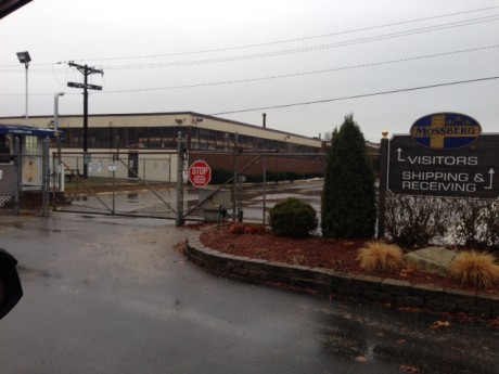

Tiempos de cambio.
Los tiempos cambian, las viejas ideas y personas deben dar paso a nuevas ideas y nuevas personas.
A mediados de los años 50, no se el año exacto, entra en la compañía la tercera generación Mossberg, Alan Iver Mossberg, que a día de hoy, en 2016, es el presidente honorifico de la compañía.
El cree en nuevos conceptos, su primera decisión será de una importancia capital, contratar a un joven ingeniero llamado Carl Benson.
El diseño de una escopeta de corredera de concepción y producción modernas, con posibilidades reales de competir con la Remington 870 es el encargo que Alan Iver Mossberg le demanda a Carl Benson, para ello pone a su disposición todo el equipo técnico de la compañía, la apuesta es fuerte y valiente.

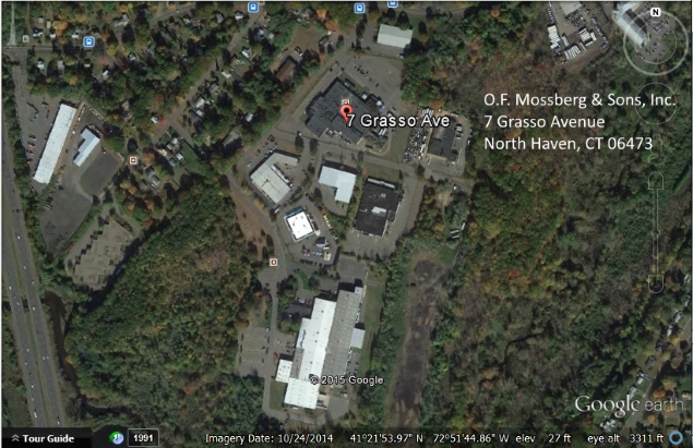

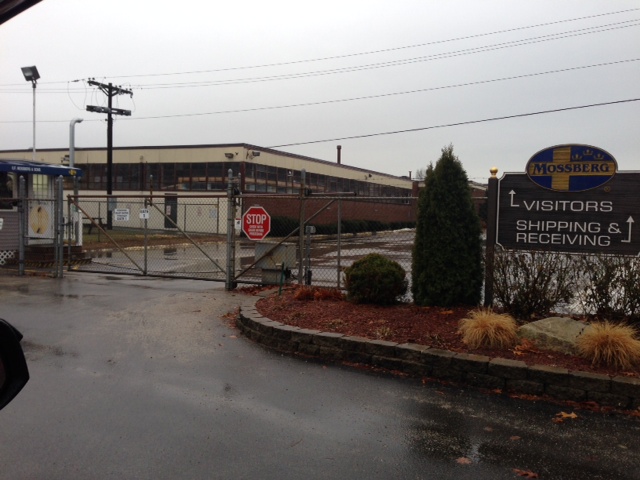

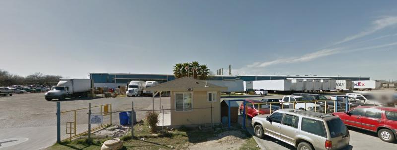

La segunda decisión es tan importante como la primera, la construcción de una nueva factoría más amplia y moderna en North Haven, Connecticut, como nueva sede de la compañía, este nuevo emplazamiento sera totalmente operativo el año 1960 y el antiguo emplazamiento de New Haven que era su sede desde 1919 sera ya solo historia de la compañía.

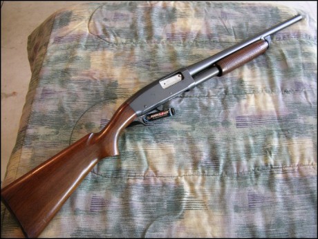

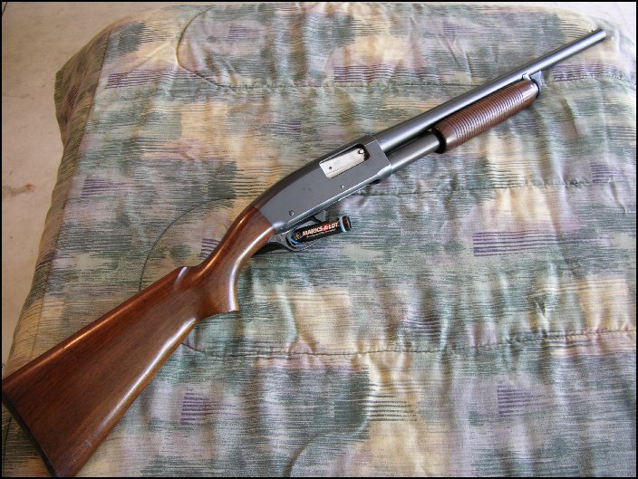

Sin prisas pero sin pausas.
Alan Iver Mossberg tiene muy claro que para conseguir el objetivo marcado es necesario tiempo, por ello, el, como cabeza visible y operativa de la compañía retiene toda la presión sobre el nuevo proyecto.
Carl Benson se ve libre de presiones y aborda el proyecto de una manera muy nórdica, crea dos equipos, unos valorara los diferentes sistemas de todas las repetidoras más importantes de la historia en un estudio muy concienzudo.
El otro será el encargado de la valoración y prueba de los diferentes materiales de nueva generación y sus resultados al esfuerzo en modelos que ya están a la venta de otras compañías como en pruebas en laboratorio.
El objetivo de crear una escopeta de corredera dura fiable y más económica que las que hay en el mercado no es tarea fácil en absoluto, además, está casi todo inventado desde la Winchester 1897 de Browning, ya que la evolución ha sido imparable, la palabra clave para conseguir el objetivo será, simplicidad, tomando como referencia máxima de ello la actual prima doma de finales de los 50, la Remington 870, simple y modular, amén de económica.

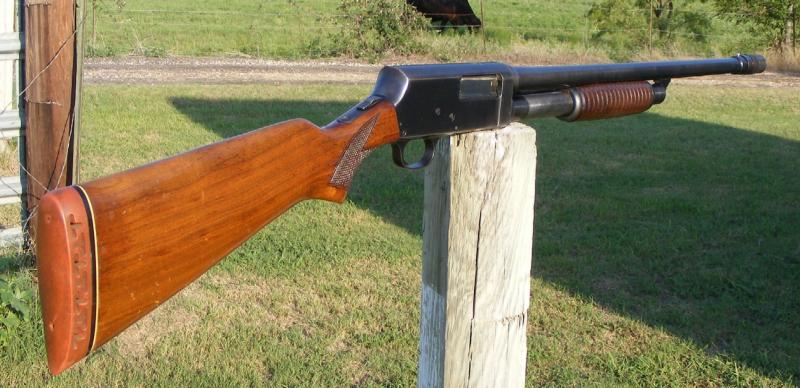

Pronto se dan cuenta que hay una escopeta que les ofrece una gran oportunidad y que ya no se fabrica, además su patente caduca en 1960, es la Remington modelo 31, diseñada por C.C.Loonis y J.D. Pedersen, una de las mejores, sino la mejor repetidora, desahuciada por Remington por su alto coste de producción.
Pero la tarea no va a ser nada fácil pues la Remington 31 destaca por unos ajustes de alta calidad que le confieren una suavidad de uso extremo y que le valieron el sobrenombre de “el cojinete de bolas”, conseguir esta operatividad con unas piezas hechas industrialmente y que no requieran ajuste manual en los años 50-60 es difícil, las tolerancias tiene que ser grandes y eso puede repercutir en un funcionamiento deficiente y propenso al desgaste de las piezas con las consiguientes averías, por consiguiente, la clave está en calcular esas tolerancias para que sean lo suficientemente grandes para la producción en masa de los distintos componentes pero que no afecten a la operatividad del arma por un desgaste excesivo,gusta mucho el sistema de teja de alimentación ya que esta se mantiene en posición elevada cuando la escopeta está cerrada dejando totalmente libre y abierta la ventana de alimentación, con lo que la operación de carga es muy fácil y rápida, también el sistema de doble uña extractora será adoptado, así como el de la uña expulsora sustituible fácilmente mediante un tornillo roscado en el cajón de mecanismos, en la Remington 870 esta uña expulsora viene remachada al cajón de mecanismos y su sustitución siempre es más complicada.
Otro punto problemático es el de las barras de transmisión de la corredera, la Remington 31 solo tenía una, pero sus ajustes manuales conseguían una gran suavidad de uso, este no es el caso, claro está, al equipo de desarrollo le gustan la fiabilidad que ofrecen las dos barras de transmisión libres, al igual que tiene la Remington 870, ya que estas enmascaran la falta de ajustes finos manuales, absorbiendo ellas los movimientos parasitarios de unos ajustes industriales y dando una suavidad de uso muy alta.
El problema no se podrá superar, pues la doble barra libre esta patentada y por lo tanto bloqueada por Remington hasta 1970 y las dos barras soldadas en un conjunto único, no es una opción, visto la experiencia de los modelo 200D y 200K.
Otro punto importante es el del sistema de bloqueo de la corredera, grupo de disparo y seguro, aquí la historia es como mínimo curiosa, no se sabe el nombre, pero al parecer unos de los empleados del grupo de diseño de Mossberg comento a Carl Benson que él tenía una Stevens 520A de su abuelo, una escopeta diseñada por J.M.Browning a principios del siglo XX y la primera escopeta de corredera de martillos ocultos de la historia en su modelo primario 520, la 520A es una evolución de dicho modelo hecho por el mismo Browning, por lo visto, le comento, que para él era la escopeta mejor diseñada en este aspecto.
Benson le hizo traer la escopeta a la empresa y la estudiaron a fondo, por lo visto les encanto, pues adoptaron la mayoría de soluciones técnicas de ella, este es el origen del bloqueo de la corredera en la parte posterior de guardamonte que es tremendamente ergonómico y la posición del seguro en la parte superior del cajón de mecanismos consiguiendo con ello una operatividad ambidiestra muy buena, estos dos puntos más el de la ventana de alimentación libre comenzaban a dar las claves de una escopeta a nivel ergonómico muy superior a todo lo visto y todo conseguido simplemente escogiendo y combinando lo mejor de dos modelos emblemáticos, la Remington 31 y la vieja Stevens 520A.
En cuanto al grupo de disparo propiamente dicho, es de diseño propio Mossberg y tiene una característica muy buena, es el de la posibilidad de regulación de la fuerza con que tenemos que apretar el gatillo, sacando un pasador ya tenemos el grupo de disparo fuera, en la parte posterior del mismo existe la posibilidad de tal regulación.
Mecánicamente hablando es claro que el proyecto toma cuerpo y los argumentos expuesto dejan muy claro el buen criterio del equipo de desarrollo en post de una escopeta muy bien definida, ahora faltan los materiales con los cuales crearla.

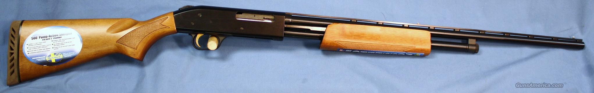

Materiales.
El principio básico si queremos vender un producto ajustado de precio es hacer incidencia en la calidad de los materiales y aquí encontramos claros y lógicamente oscuros.
Cañones: de buena o muy buena calidad se sirven en recamara de 70 o 76 mm, pero con condiciones, la calidad del acero es igual para todos los tipos.
Si optamos por los 70 mm nos encontramos con cañones básicos con choques fijos, curioso pero cierto, es la manera de abaratar el producto claro está.
Por el contrario si optamos por los 76 mm tenemos cañones porteados para disminución del retroceso y sistema variable de choque ya visto en los modelos 200 y que se llama C-LECT-CHOKE, evidentemente son más caros.
Se diseña un nuevo sistema de roscado de los cañones a la escopeta patentado por Mossberg, por el cual el tornillo responsable de su fijación viene incorporado al mismo, cada cañón tiene y viene con su tornillo, que se rosca en el cargador tubular que es de una capacidad de 5 cartuchos de 70mm, pese a ello, el precio de coste de un cañón de repuesto será realmente muy asequible, en materia de cañones este proyecto brilla con luz propia.
Cajón de mecanismos: aquí tenemos el gran caballo de batalla, recordad que estamos en los años 50 y que hay pocas escopetas que utilizan materiales que no sea el acero, la Browning Double auto desde 1952 la primera de la historia, la Auto-5 en su versión superligera en Europa y la Winchester 50/59 en USA y las Europeas, Franchi 48 o Breda Brescia, por lo tanto, el empleo del aluminio aeronáutico de alta resistencia está en los inicios de su utilización, también es importante que en USA no se tiene mucha confianza en ellos y prefieren el acero.
La decisión es difícil y arriesgada, pero se decide que sea de aluminio de alta resistencia, por tres motivos, el inferior peso que repercute en el peso más llevadero del arma, el menor coste de manufactura, es más fácil de trabajar y más económico y también es mejor en cuanto a corrosión se refiere ya que no se oxida como el acero.
Por otro lado, las escopetas que utilizan este material no dan síntomas de problemas al respecto y su rendimiento es tan bueno como las tradicionales de acero.
Cierre y demás elementos: de acero de buena calidad para cumplir sobradamente con su cometido en este apartado no se escatima lo más mínimo, dentro de un orden, claro está.
Grupo de disparo: de acero en esta primera época, años más tarde será de plástico fuerte en su carcasa, no en los elementos de funcionamiento, según modelo siempre será de acero, aunque tanto uno como otro son regulables en cuanto a presión del gatillo.

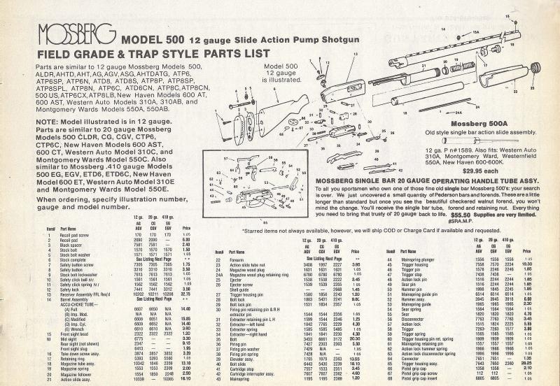

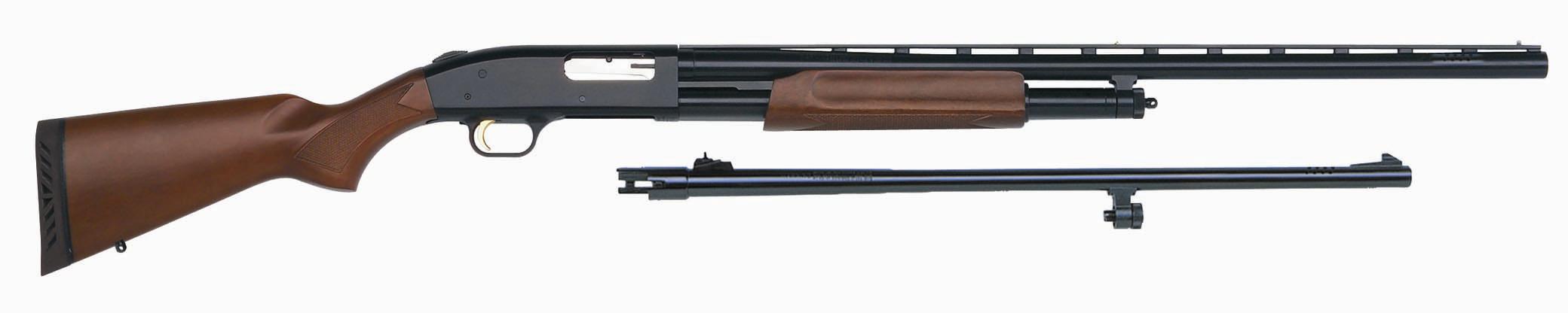

En 1961 es puesta en el mercado la primera Mossberg 500, con las siguientes características.
Cañones: cuatro tipos de cañones totalmente intercambiables y fijados mediante tornillo roscado al cargador, primariamente se ofrecen, los de caza de 66 o 71 cm con choques fijos y banda ventilada o no, caza mayor con miras manuales y animas cilíndricas modificadas de 60 cm, defensa de 48 cm y choque cilíndrico y de tiro Skeet. Las recamaras oscilan entre los 70 y 76 mm y los calibre pueden ser de 12 0 20, en los cañones equipados con recamara de 76 mm son porteados y equipados con el sistema varible de choque C-LECT-CHOKE.
Los cañones están equipados con un entalle situado sobre el que es donde se acerroja el cierre, creando el conjunto cañón-cerrojo, así se libera todo el esfuerzo al cajón de mecanismos, ya que es este conjunto el que absorbe todo el trabajo y esfuerzo cuando explosiona el cartucho.
Cajón de mecanismos: de aluminio aeronáutico o anonizado, es donde se integran el cierre y el conjunto de disparo y seguro más teja elevadora viene pintado en color negro, su resistencia está fuera de toda duda razonable y cumple sobradamente con su cometido y es ligero, viene perforado en su parte superior para ofrecer la posibilidad de la integración de sistemas de puntería opcionales como miras telescópicas etc…
Cargador: del tipo tubular transcurre por debajo del cañón, viene roscado al cajón de mecanismos y solo es ampliable sustituyéndolo por uno más largo, pero, ¡ATENCION! teniendo en cuenta el tipo de cañón, ya que los cañones van roscados por tornillo en la parte anterior de este, si el cargador es más largo hay que tener cañones específicos para la longitud de dicho cargador.
Conjunto de cierre: formado por el cierre que es de acero de muy buena calidad pulido y abrillantado tiene un gran teton que es el que se inserta en la parte superior del cañón y se acerroja a él, bien provisto de doble uña extractora de fácil sustitución y por descontado con su percutor con muelle, un excelente en este aspecto, entre el cierre y el carro que lo transporta se inserta la barra transmisora del guardamanos que es la que nos transmite sus movimientos que lógicamente efectuamos nosotros manualmente desde el guardamano, el carro es de acero de muy buena calidad y alta resistencia.
Barra de transmisión: originalmente se emplea una sola barra de transmisión, pero en 1970 se equipan las dos barras, no se modifica nada de la escopeta, ya que el diseño básico ya estaba preparado para este cambio, por lo visto ellos ya lo tenían muy claro que esta “ampliación” o mejora de la transmisión era necesaria cuando la patente de la Remington 870 Wingmaster se liberara, este hecho es muy importante ya que son (al menos en teoría) menos proclives a bloquearse que las equipadas con una sola barra, por lo tanto siempre es aconsejable si compramos una Mossberg 500 de segunda mano apostar por las de después de 1970 con doble barra.
Teja elevadora: de acero pulido y abrillantado puede ser retirada al presionar sus dos lados al mismo tiempo, liberando sus dos pasadores pivotantes del cajón de mecanismos, el guardamanos puede ser jalado hacia atrás, permitiendo que el carro y el cerrojo caigan, para que luego se pueda sacar el guardamanos al empujarlo hacia adelante, la teja se mantiene en posición elevada cogida al cierre cuando el arma esta acerrojada, lo que permite el acceso libre al cargador tubular, este es uno de los puntos más fuertes de esta escopeta, porque la facilidad de cargarla con o sin guantes es magnífica un 10 sobre 10 en este aspecto.
Pasamanos de Bloqueos de corredera y cargador: situados lateral e interiormente en ambos lados del cajón de mecanismos, caen cuando sacamos el conjunto de disparos son de acero pulido de alta resistencia y cumplen perfectamente con su misión.
Eyector: situado en la parte interior del cajón de mecanismos esta atornillado a el, lo que favorece su sustitución en caso de rotura por fatiga de trabajo, otro punto muy bueno del arma, porque su sustitución es fácil y ergonómica.
Sistema de disparo: esta cogido mediante un pasador al cajón de mecanismos, es de muy fácil manipulación, en el, encontramos el martillo, obviamente, y el, sistema de disparo, que en este caso es regulable, en cuanto a la fuerza que tenemos que aplicar al gatillo, también encontramos el sistema de bloqueo de la corredera situado en la parte trasera del guardamontes, es un sistema fácil y magnifico, otro punto muy fuerte de esta escopeta.
Seguro: situado en la parte superior del cajón de mecanismos es del tipo ambidiestro debido a su extraordinaria localización en el arma, es de fácil o muy fácil manipulación y realmente muy ergonómico, otro 10 sobre 10 en este aspecto.
Culata y guardamanos: de madera de una calidad discreta, sencillamente cumplen, ergonómicamente están bien diseñadas todo y que la distancia entre el conjunto del gatillo y el pistolet se me antoja excesiva si no tenemos las manos muy grandes, la cantonera es de goma para favorecer la absorción de una parte del retroceso, en este apartado se deja notar su contenido precio, no es el mejor punto de esta escopeta, posiblemente es el peor.
Bueno, así es como sale al mercado en 1961 la Mossberg 500, a un precio muy competitivo, dicho precio, está en consonancia con la filosofía de la compañía Mossberg, armas fáciles, simples y económicas, como dicen ellos “darle más al cliente de lo que paga por ello” lógicamente la respuesta del público está en las capas sociales menos favorecidas donde las ventas van ganado espacio, así nace el sobre nombre o es rebautizada por los aficionados como “el sonagero”, por las vibraciones de los elementos mecánicos y de la corredera, pese a esa sensación de fragilidad la Mossberg 500 se muestra con una escopeta dura y fiable.

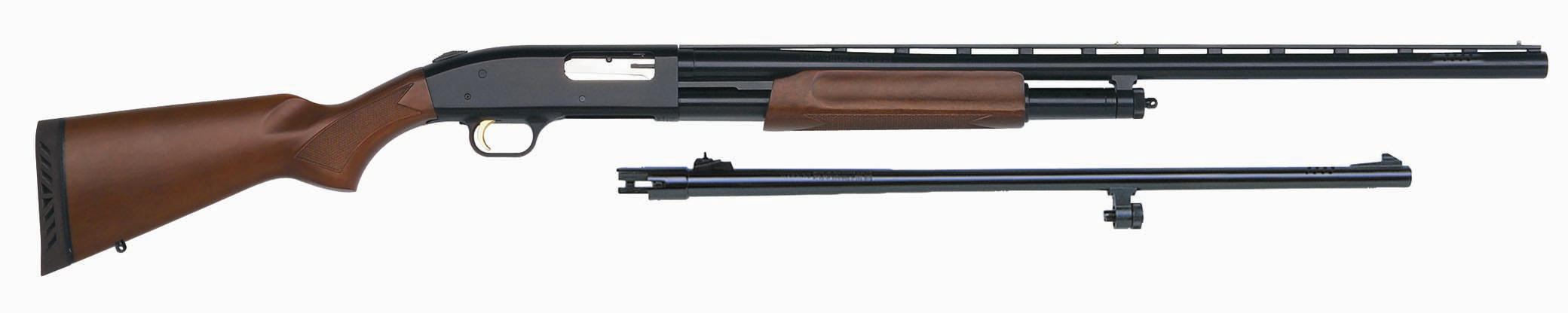

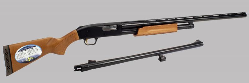

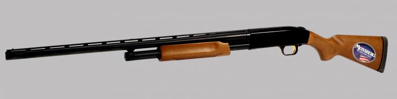

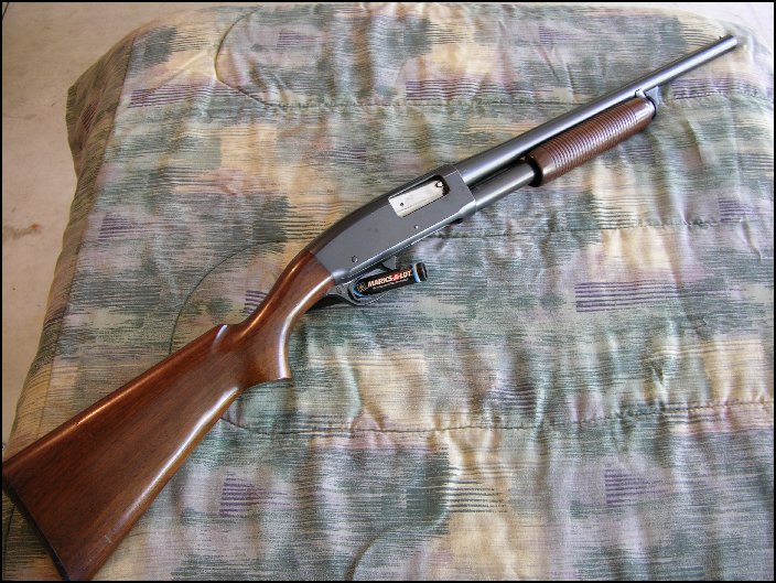

Estética y ergonomía.
La imagen de la Mossberg 500 es de una lógica aplastante, todo en ella nos da la sensación de estar al servicio del usuario, su línea no es continuada ya que sus prestaciones la marcan muy claramente en este sentido, su cargador de 5 cartuchos, 4 para los magnum, rompe su estética en su parte cargador, corredera, cañón y no hay una continuidad de formas, la corredera de madera parece quedarse en territorio de nadie y no contribuye a mejorar esa sensación, el ajuste roscado del cañón al cargador suele dejar una tolerancia desagradable o muy desagradable a la vista, pese a ello la calidad del pavonado del cañón es buena e inferior en las barras de transmisión y deposito cargador que pronto se ven afectados por rasguños en el a causa de roces provenientes de la acción de arrastrar la corredera.
Las imágenes pertenecen a una Mossberg 500 calibre 20.
El cajón de mecanismos intenta arreglar la parte delantera con unas formas bonitas pero las diferentes perforaciones vistas de elementos como la teja de alimentación o la cabeza del tornillo del eyector, dan al traste con su uniformidad, también el prominente seguro rompe esa estética, sin embargo no la afea considerablemente, la sensación general de una herramienta se hace patente, la calidad de la pintura del cajón de aluminio es aceptable y cumple.
El grupo de disparo tiene buenas formas pero en su coloración de metal desentona de una forma notable, el gatillo es negro.
La forma de la culata es bonita aunque se ve tremendamente industrial pero su pistolet es demasiado alargado y separado del cajón de mecanismos con lo que su ergonomía si tenemos las manos pequeñas no es muy buena, los picados antideslizantes son poco convincentes y se nota exageradamente su producción industrial, sencillamente cumple y poco más, tampoco contribuyen a embellecer la imagen general del arma.
La sensación que percibimos de la calidad de las maderas es de sencillez y calidad baja notables, incluso el color claro pino, contribuye a ello, tanto al tacto, como a la vista, calidad de la cantonera es aceptable pero su diseño es estéticamente feo, también la elección del color no parece la más adecuada y no da la sensación de integración con relación a la culata.
Pese a todos estos detalles la visión del conjunto no es extremadamente fea, es pasable, pero para nada puede competir con la bella Remington 870 Wingmaster ni en acabados ni en estética, tanto localizada como de vista en conjunto.
Ergonómicamente hablando, la lógica impera y esas formas no siempre logradas se adaptan a nosotros como un guante a excepción de la distancia del pistolet que he comentado, pero con el cual aprendes a convivir, de todos modos hoy en día hay una culata que vende la compañía que reduce esa distancia, pero claro hay que pasar por caja, jajaja.
Las acciones a realizar son muy fáciles y llevaderas porque los elementos que intervienen al hacerlas están situados de manera que nuestro esfuerzo es mínimo, cargarla con la ventana libre de teja de alimentación es un juego de niños, con o sin guantes, el desbloqueo de la corredera situado detrás y debajo del guardamontes es de accionado muy natural y fácil, no tenemos en absoluto que trasladar nuestra mano para ello, el seguro está posicionado encima del cajón de mecanismos, es cómodo y rápido de accionar con nuestro dedo pulgar, por descontado es ambidiestro, el gatillo es regulable con lo que podemos poner la presión del gatillo a nuestro gusto, la corredera es de suave acción y raramente se atasca con dos barras, esta suavidad se logra con el uso, porque al principio siempre cuesta más hasta que sus elementos se afinan.
Esta excelente ergonomía se traduce en un manejo rápido y muy fácil, el arma se encara con suma facilidad y pronto vemos el famoso “8” dado que está equipada en sus cañones de 71 cm con punto de mira intermedio, su swing no se ve afectado y es más que aceptable pudiendo ser empleada para cualquier cosa que se nos pase por la cabeza gracias al amplia abanico de cañones disponibles a un precio asequible, el retroceso es el esperado, osea, más pronunciado que en una semiautomática pero es muy noble y recto con lo que es llevadero, claro también depende de lo sensibles que seamos al respecto ,pero sus 3,4 kg de peso medio más sus cañones porteados, sumados a la cantonera absorbente ayudan claro está.
En fin la Mossberg 500 es una escopeta de precio contenido que ofrece un gran rendimiento, lógicamente no todo es perfecto, pero el arma devuelve con creces su coste de compra y nos puede hacer disfrutar a tope con una acción rápida, lógica y solvente, ¿qué más se puede pedir?
Los detalles aquí mencionados son referentes a los modelos anteriores a 1994 ya que en ese año se cumplieron los 75 años de la compañía, dicha celebración vino acompañada del numero de 4 millones de Mossberg 500 vendidas, un éxito brutal, lo que se tradujo en una actualización del arma, a esta remodelación se la llamo CROWN GRADE MODEL 500, es un cambio muy importante y que abordare más adelante ya que este modelo es el que se vende hoy en día, por lo tanto su interés entiendo que es alto.

La respuesta de Remington vendrá en 1987 con la salida al mercado de la Remington 870 Express y solo un año después, en 1988, presentaran su modelo 870 Express Combo para competir a nivel de precios con la Mossberg 500, la gran Remington 870 a perdido la iniciativa y dobla la rodilla, bajando a los infiernos del bajo coste y dejando el modelo 870 Wingmaster como escopeta de alto coste y calidad, los beneficiados, los clientes, claro está, hay más opciones en el sector más económico, será a partir de aquel día en que se entablara una lucha sin cuartel que sigue hoy, porque la 870 Express reactivan sus ventas por la bajada de precios.

(La planta de producción de Eagle Pass, Texas, se amplió considerablemente en 2013, después de que una nueva legislación de control de armas se convirtió en ley en Connecticut, esta nueva ley, sitúa algunos rifles y escopetas Mossberg como armas de fuego fuera de dicha ley y por lo tanto, ilegales, la razón es porque algunos modelos incorporan una empuñadura de pistola en el diseño de las acciones.
Con la ampliación a 10.776 m² de las instalaciones de producción de Eagle Pass, Mossberg también amplió su plantilla de Texas a 450 empleados, en la actualidad más del 90% de todas las fabricaciones de Mossberg & Sons, sean escopetas o rifles, se producen en la factoría de Eagle Pass en Texas.)

Efectivamente es del año 1999, otra cosa es cuando tú la compraste, sin ir más lejos, ahora por aquí, están vendiendo unidades nuevas fabricadas en 2014.
En cuanto a la presión de trabajo me equivoque, porque no son 1350 kg cm², son 1320 kg cm², error tipográfico mio, una cosa es lo que tienes en la cabeza y otra lo que piticlinean los dedos jajaja,, lo siento, en los certificados del banco de pruebas de Eibar actuales estas escopetas están pasando la prueba a 1320 kg cm², aunque ellos lo mencionan en Bares, pero es lo mismo, los he visto personalmente, es posible que no fuera así en las fabricaciones de 1999 pero actualmente es así, lo digo porque las empresas varían estas y otras cosas discrecionalmente y sin previo aviso, si tiene los certificados compruébalo.
Si es una Grade Crown, pero esto es fácil de saber, porque físicamente se ve muy claramente por la forma del guardamano, de todos modos hay una serie que solo he visto en USA que utiliza la forma antigua y también es Grade Crown, no se el porqué.
Mossberg 500de la serie Grade Crown
En cuanto a la posibilidad de 5 cartuchos en el cargador magnum, es extraño, ¿son magnum de 76 mm o son semi-magnum de 70 mm? Porque de estos también hay.
En teoría la capacidad de fábrica para los cartuchos magnum de 76 mm es de 4 unidades en el cargador y uno en la recamara, también es posible que haya capacidad para uno más, no digo que no, pero es posible que no sea aconsejable hacerlo por excesiva compresión del muelle del depósito del cargador.
