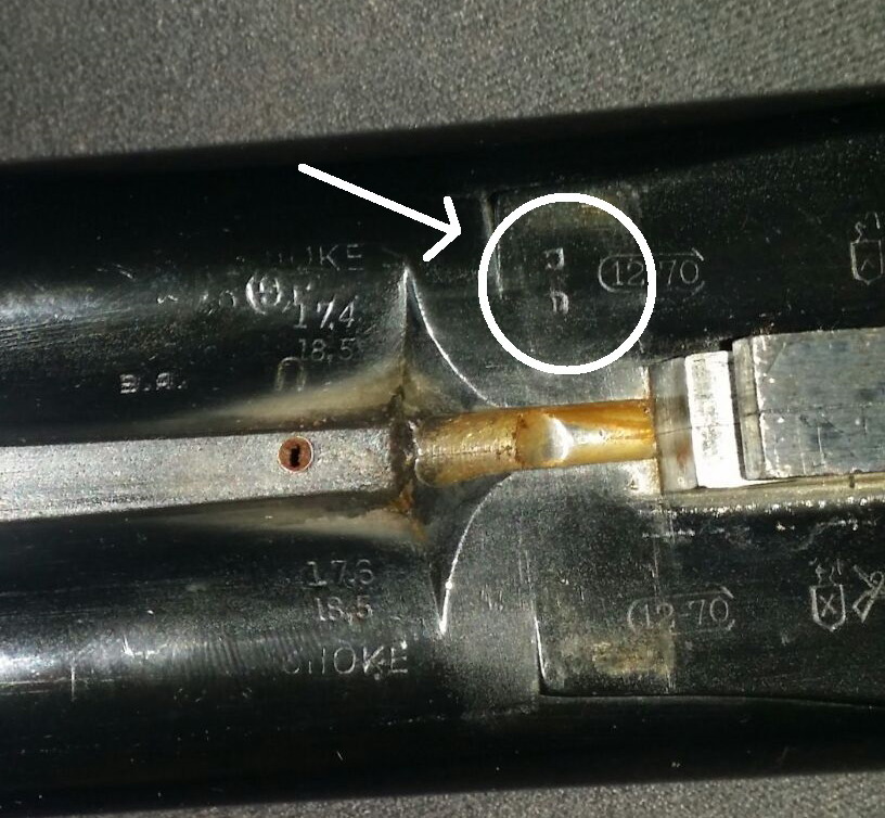

me acaban de regalar una paralela y me gustaria saber marca modelo año de fabricacion bueno un poco lo que sepais de ella o de la marca si vale algo o no tiene valor alguno etc. os pongo unas fotos para que me digais algo de ella si necesitais alguna foto mas de alguna parte .......Asta cuantos gramos se puede disparar de manera completamente segura pa la integridad del arma y del tirador? gracias

Buenas. Solo te dire lo pokito ke se por si te sirve de alluda para seguir averiguando. Bien es una paralela al parecer de gama alta yo diria ke de pichon. De fabricacion española en concreto es de guipuzcoa de un armero eibarres le gravaban los escudos de guipuzcoa y los escudos del duque de osuna etc... A sus escopetas. Ahora lo ke ace falta es dar con el armero ke la fabrico ke no son pocos. En cuanto a las cargas de los cartuchos es recamara 70 provada a 900 bares de precion puedes tirar con ella desde 24g hasta 36 ke es lo mas normal sin nimgun tipo de problema eso si municion de acero no. Bueno espero averte alludado aunque sea solo un poco. Saludos.

Hola es una Arrizabalaga de las llamadas de cinco cierres,calidad media

Año de fabricacion modelo chokes etc?
En los cañones pone CAÑONES DE ACERO COCKERILL
Tiene 72cm de cañon y no se de cuantas estrellas cada cañon aparece grabado pero casi ilegible H.J.B.A.

Esta paralela se usaria para plato,en su epoca,pues para pichon tiene los chokes muy cerrados.
Tiene animas de 18,5 en ambos cañones,y choke derecho de 17,5 decimas,que no llega a ser 2 estrellas,y en el izquierdo 17,4 que es 1 estrella.

Al levantar la pletina del extractor en el canto del cañon izquierdo ay grabado unas siglas A.H.A. alguien sabe que significan o que puede ser?
En otros post e leido que dependiendo de una letra u otro estan fabricadas en un año u otro, de todas las marcas numeros y letras que lleva la bascula o los cañones alguno sabe con que letra se averigua el año de fabricacion?

Bien aki estoy otra vez. Bien como ya te comente antes es una paralela de guipuzcoa en concreto del fabricante pedro arrizabalaga. Bien este armero hacia sus escopetas con unos materiales de altisima y de primera calidad. De ay su prestigio. Y totalmente pieza por pieza hecha por sus manos. Osea ke ke de gama media nada. Es gama alta, y las hacia por encargo de hay ke hicieran esta para el plato como bien dice el compañero. Ahora bien. Este señor marcaba sus armas con unas numeraciones para saver el año. Bien? Pues vamos a ello. La tulla tiene la numeracion 13.916. Este fabricante de la numeracion 13.870 a la 14.000 se fabrico en el año 1986. Ya sabes de ke año es tu escopeta. Creo ke esta todo aclarado ya y nada solo decirte ke tiene usted una escopeta preciosa y de muy buenas calidades. Espero averte servido de alluda amigo un saludo!

el campero escribió:Bien aki estoy otra vez. Bien como ya te comente antes es una paralela de guipuzcoa en concreto del fabricante pedro arrizabalaga. Bien este armero hacia sus escopetas con unos materiales de altisima y de primera calidad. De ay su prestigio. Y totalmente pieza por pieza hecha por sus manos. Osea ke ke de gama media nada. Es gama alta, y las hacia por encargo de hay ke hicieran esta para el plato como bien dice el compañero. Ahora bien. Este señor marcaba sus armas con unas numeraciones para saver el año. Bien? Pues vamos a ello. La tulla tiene la numeracion 13.916. Este fabricante de la numeracion 13.870 a la 14.000 se fabrico en el año 1986. Ya sabes de ke año es tu escopeta. Creo ke esta todo aclarado ya y nada solo decirte ke tiene usted una escopeta preciosa y de muy buenas calidades. Espero averte servido de alluda amigo un saludo!
Hola Campero.
Vuelve a revisar el numero de serie. Lo que dices que es 13916 no es el numero de serie, es el peso de los cañones 1391 gramos.
El numero de serie es el 57444
Saludos cordiales desde Asturias

Gracias a todos por vuestra ayuda efectivamente el numero es 57444 el 1391 es el peso de los cañones esta confirmado con una bascula de cocina por lo que e encontrado se icieron muy pocas basculas de ese tipo(5cierres) alguien sabe por que parte de los coñones suelen poner la letra o letras que se refieren al año de fabricacion?

Abundando un poco mas, parece ser una escopeta "Hijos de Juan Bautista Arrizabalaga" (HJBA), probablemente del año 53 o 54 (otra escopeta del mismo autor con numeración 575XX, con la letra Z, es de 1954). También refiere una inscripción como "Patente Nº 130081", obtenida en 1933 como "mejoras en las escopetas y rifles de caza" dotando a la bascula con cinco cierres.
Yo creo que la letra del año del banco de pruebas debería ir donde marca el circulo en la imagen.

Buscando por la web parece ser que no están demasiado consideradas, las tratan como escopetas de calidad media.
Pero a mi modo de ver, si se comprobase, por tu parte, que la marca (AHA) que dices haber visto, dijera en realidad (AYA) la cosa podría cambiar, para mejor. Hay cañones de escopetas Hijos de Juan Bautista Arrizabalaga con cañones marcados y punzonados de AYA documentados.
Si este fuera el caso, creo que deberíamos de hablar de una escopeta de calidad, por encima de la media indudablemente.

Confirmado lo que pone es A.H.A. no se lo que significara ala tarde pondre una foto del marcaje

Detalle del picado que lleva en la ""cantonera"" de la culata
Esto es lo que comentaba anteriormente del punzon A.H.A. debajo del extractor
Alguien puede decirme que es el surco en forma de circulo con una diagonal que sale de el hacia afuera de la bascula alrededor de las agujas percutoras
