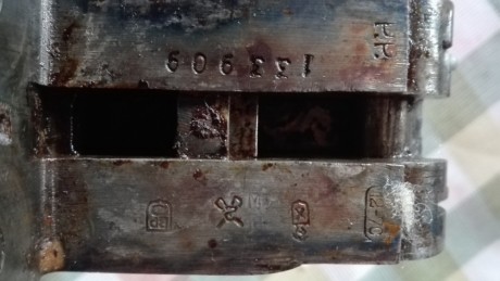

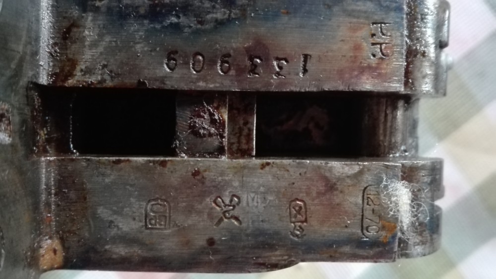

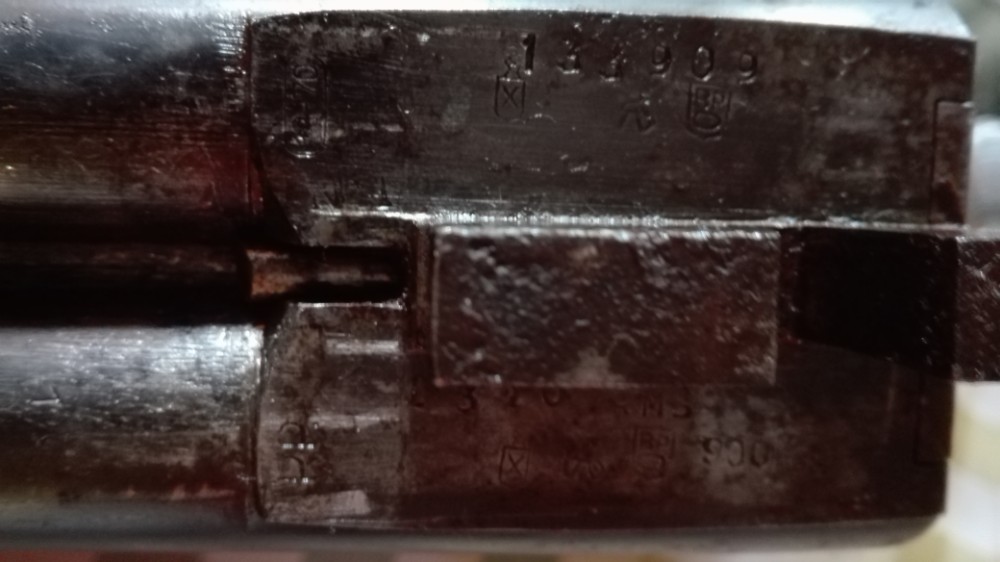

Ya he ido a verla. Vieja, como imaginaba, pero eso no me importa, más bien al contrario. Parece que ajusta bien, sin juegos entre cañones y báscula, la verdad es que cuesta abrirla y no sé si eso es bueno o malo. La chimaza (¿se llama así la parte donde va el guardamanos?) también va dura y hay que darle un golpe para que se quede puesta. Por lo demás funciona, aunque sólo la he disparado en vacío, no teníamos aliviamuelles. No he visto el código del año, sólo las iniciales P.P., que son las de Aramberri, que está probada a 900 Kg y que es del 12/70. Le hace falta un poco de cariño, una buena limpieza y quitar óxido, eso sí, pero a eso me atrevo.
Os paso unas fotos de los punzones, por si veis algo que se me escape.

En la primer foto creo ver una "Y", si asi fuera seria punzonada en el año 1953
Saludos cordiales desde Asturias

pepe_elpata escribió:Hola
Gracias, Pepe, voy a ver si ampliándola lo veo mejor. :wink:

Nada, no veo nada, tendré que esperar a tenerla de nuevo delante para ver si hay más punzones.
