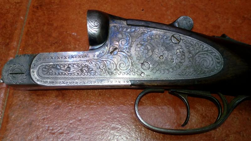

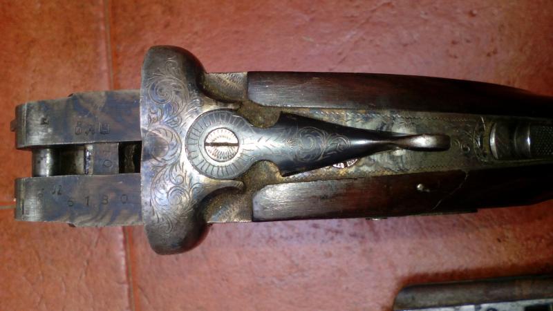

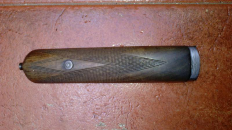

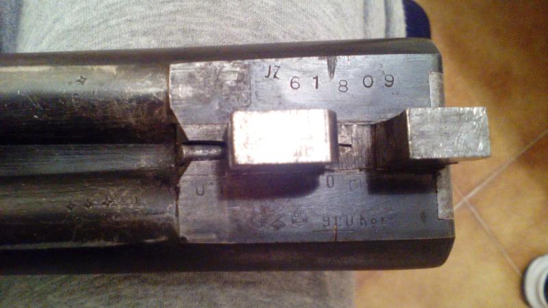

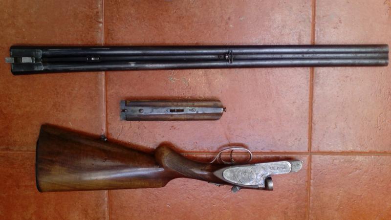

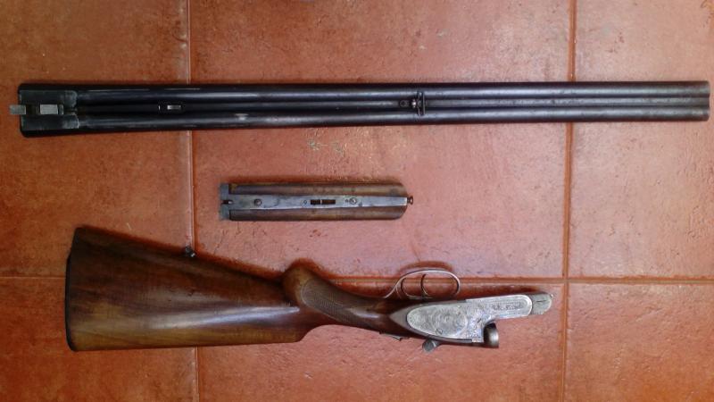

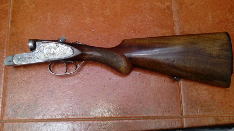

Hola, muy buenas compañeros. Os comento, el motivo es que he heredado la escopeta y no sé que modelo es y el precio por el que podría oscilar, ya que si merece la pena le haría un pavonado ya que veréis que los cañones están un poco deteriorado. Sé que según los papeles, me pone que es de la marca J.Z, pero he estado mirando por Internet acerca de la marca y he leído que el cañón es de un fabricante y la culata de otro y ahí está mi confusión. Os agradecería muchísimo saber de esta escopeta.
Muchas gracias de ante mano.
Os adjunto algunas fotos.
AYUDA !!!

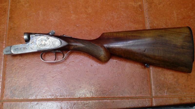

Os adjunto más fotos:

Hola
Con las fotos que pones no facilitas, en absoluto, una posible identificación, ni de lejos.
Pon fotos, de calidad, de todos los cuños y marcas que veas, aunque a veces ni eso es suficiente.

Re: AYUDA !!!
JZ.... Florentino Arizaga, Armas EGO, según creo.
U1.... año de prueba en el BOPE 1976.
Escopeta pletina entera con grabados agradables de calidad discreta y cantidad apreciable.
Extractora, no expulsora.
Cañones demiblock de una y tres estrellas probados a 900 kilos de presión y cuyo peso indicado no se aprecia en la foto.
Sin válvulas de alivio de gases.
Doble disparador no se aprecia si articulado.
Indicador de amartillado (descárgala, no la tengas así).
Maderas de calidad estándar.
Culata rota en el nervio izquierdo junto a la rabera.
Cantonera rota.
Cantonera rota.

jabaliviejo escribió:JZ.... Florentino Arizaga, Armas EGO, según creo.
Cantonera rota.
Resumiendo: 100€ para venderla rápidamente , 300€ si tienes poca prisa y menos interés en venderla.
Las paralelas tienen mucha mas oferta que demanda.

Cierto. 200 euros todo lo más SI LOS CAÑONES ESTÁN BIEN y encuentras a un caprichoso con ganas de gastarse perras en una culata para una escopeta que, con todos los respetos, no merecerá inversión. Al menos a mi manera de verlo.
