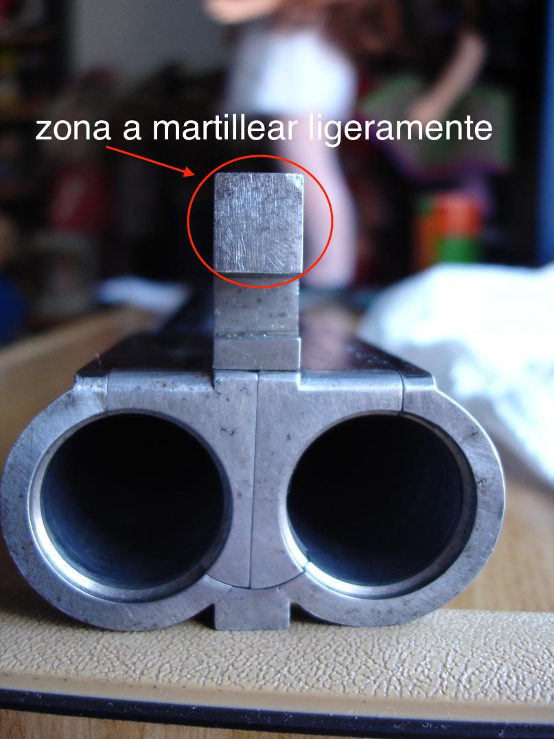

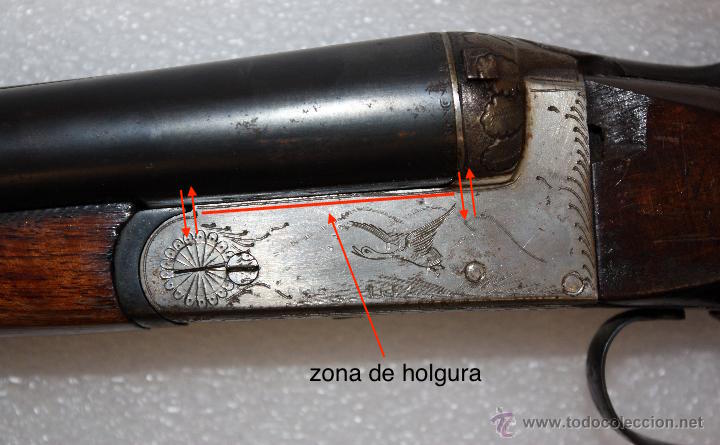

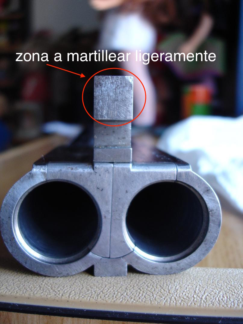

Subo unas imágenes para explicar donde se localiza la holgura vertical y la zona en la que damos los golpes de martillo.
Una paralela puede tener lo que llamo holgura en el plano longitudinal (de adelante a atrás) o bien, holgura o juego entre la báscula y el asentamiento de los cañones (arriba y abajo). Si os fijáis, en el vídeo el armero ahuma los cañones para comprobar el contacto de las recámaras con la báscula. Lo que busca comprobar es si la escopeta tiene holgura longitudinal (de adelante a atrás), cuestión que requiere sí o sí cambiar el bulón de la báscula para hacer una reparación decente.
Como la escopeta que están ajustando hace un buen contacto de báscula y recámaras, se entiende que no tenemos holgura longitudinal, por lo que sólo tienen que aumentar ligeramente "la mordida" de la uña trasera para eliminar el juego vertical entre cañones y báscula.
La opción buena y duradera siempre es sustituir la uña por otra nueva y ajustarla a la medida de la escopeta. Eso requiere una visita al armero y no creo que sea barata la operación.
Sorprende que unos golpecitos de martillo en la uña consigan solventar el problema en menos de 5 minutos. En el vídeo también se ve que la escopeta tiene la palanca de apertura centrada (en una escopeta ajustada está ladeada a la derecha). Con el martilleo de la uña trasera consiguen también corregir esta cuestión.
Es importante sujetar bien la uña tal y como se ve en vídeo. Los golpes de martillo pueden llegar a soltar la soldadura de los cañones.
Por supuesto que valoro y confío en la experiencia de este señor. Es más, yo mismo he probado el método para corregir un leve desajuste en una paralela y os aseguro que funciona a la perfección (al menos antes de haber disparado). Mis dudas y de ahí mi post vienen porque también he leído muchas opiniones en contra del método descrito, por su escasa durabilidad.
JuandeOviedo: gracias por los inmerecidos cumplidos. España tiene un enorme parque de escopetas paralelas y eso debería implicar que tendríamos que tener una amplia experiencia con este tipo de reparaciones. Deberíamos meditar y hacer autocrítica de cómo es que un tío de Asturias tiene que averiguar esto viendo un vídeo de YouTube en el que ve trabajar a un tío de Yorkshire de casi 90 años y a otro de Missouri...
