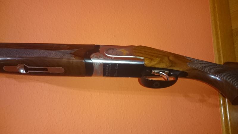

Acudo a vosotros a ver si podeis ayudarme con la escopeta. Es una Laurona Vulcano de caza.
El problema es que mete unos estacazos que desencara mucho, aún tirando 28gramos. La escopeta no es ligera. Lo que si me va un poco corta si llevo poca ropa. Un conocido me comentó que por lo que sea las Laurona tienen esa "particularidad". Que opináis?

A veces 28 gr pegan más que 34 gr,si te queda corta por eso te da fuerte en la cara.personalmente es mi opinión las cantoneras de goma dan mucha más patada que un simple plástico y si eso es verdad las laurona tienen fama se ser las pegafuertes!!...jajaja

Hola Jano. Yo también tengo una laurora superpuesta. No se el modelo. Lo que si se es que también me viene un poco corta. Ahora acabo de ponerle una cantonera de goma. Con la que tenía (no se si era plástico o baquelita) después de disparar dos cajas me tocaba tomarme un ibuprofeno para el dolor de cabeza. a ver si con ésta cantonera cambia la cosa.
Mañana si puedo edito el post y cuelgo la foto de mi Laurona.
Un cordial saludo,
Mario

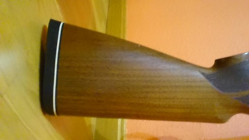

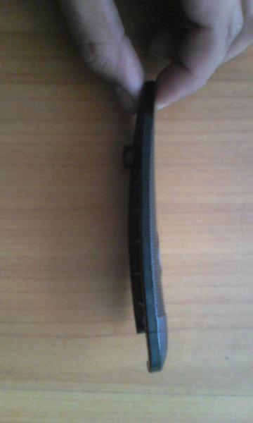

Mensajepor Jano85 » 19 Oct 2015 22:51
Vaya fama tienen las jodias...
Y a que se debe esa "mala virgen" ni de coña pruebo a tirar cartuchos magnum de 50 gramos..igual acabo sin muelas...
Que hago?? Pongo cantonera de goma blanda con esa especie de rejilla? Una sólida?
La escopeta y la cantonera es la de la foto que adjunto.
Mínimo necesito 1cm más ancha, cuando voy en camiseta.

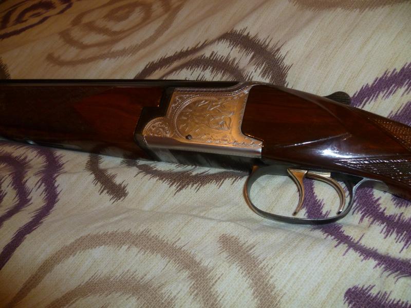

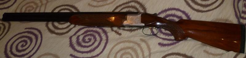

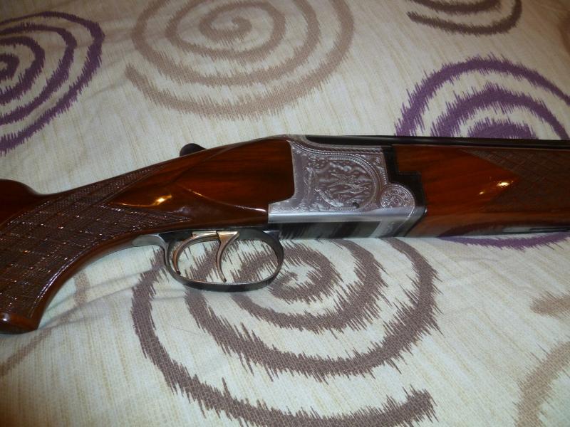

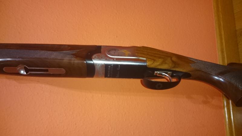

Mensajepor Mario326 » 20 Oct 2015 19:16
Hola Jano. Tal y como prometí,aquí estan las fotos de mi Laurona:

Que tipo de cantonera es? Parece como espuma densa? Prefiero la opinión partícular vuestra, que la de los vendearmas de la zona,necesito algo que funcione realmente.Aunque sea fea!
He probado hasta los cartuchos remintong de bajo retroceso, pero es muy pegona..y los cartuchos caros

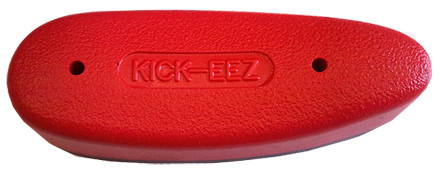

Buenas noches.
Acudo a vosotros a ver si podeis ayudarme con la escopeta. Es una Laurona Vulcano de caza. 60
La Cantonera KICK-EEZ All purpose es una cantonera de Sorbothane de uso general que puede utilizarse tanto para caza como para tiro.
El Sorbothane es un polímero visco-elástico que ofrece unas propiedades nunca antes experimentadas en cualquier otro material consiguiendo hasta un 90% de reducción del impacto del arma en el hombro.
Este culatin ha sido diseñado para adaptarse a cualquier tipo de arma gracias a las propiedades de este revolucionario material y su facilidad para ser rebajado y ajustado a la medida exacta de la culata.
Disponible en diferentes medidas de grosor para conseguir la longitud adecuada de tu culata y en un elegante y llamativo color rojo. Se presenta en un blíster con los dos tornillos necesarios para su fijación.
Si tu problema es el retroceso de tu arma, no lo dudes.
Dispara con KICK-EEZ.
Última edición por colorin_colorado el 20 Oct 2015 21:42, editado 1 vez en total.
