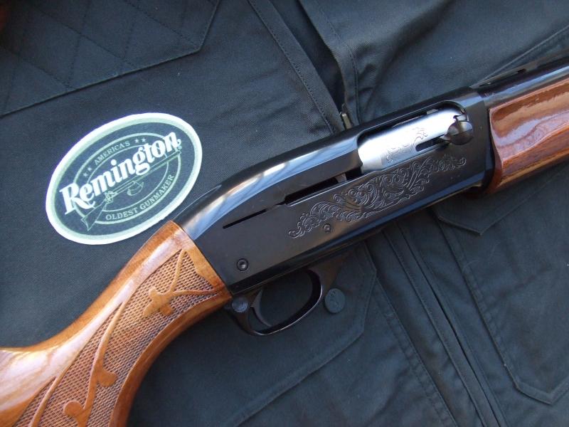

Hola, lo mejor seria que pusieras imágenes de la escopeta para poder darte mejor información pero de entrada te diré que la Remington 870 Magnum es una versión o modelo en si, hay la normal en la que se lee "Remington model 870" es la de 70mm y la Magnum de 76 mm, que se lee Remington model 870 Magnum.
¿La que has comprado se parece a esta?
De la Remington 870 hay multitud de variantes y modelos diferentes, porque desde 1950 esta en producción siendo a día de hoy la escopeta de cualquier clase mas vendida de la historia.
Es una escopeta dura y muy fiable, especialmente los modelos en que la empresa Dupont era la propietaria de Remington, después de su marcha, Remington ya no ha sido lo mismo.

Josep Sierra, LA HAS CLAVADO!!!!! Es esa misma!!!!!
Qué opinas de ella, que me puedes decir de ella, da algún problema??? Como se comporta con los diferentes cartuchos, etc etc

Bueno, lo suyo es que pongas imágenes de tu 870 porque saber lo que puede hacer depende de su configuración y estado.
Si es igual a la de la fotografía, es una gran escopeta, no es la Wingmaster pero casi y diría que puede ser de los años 80.

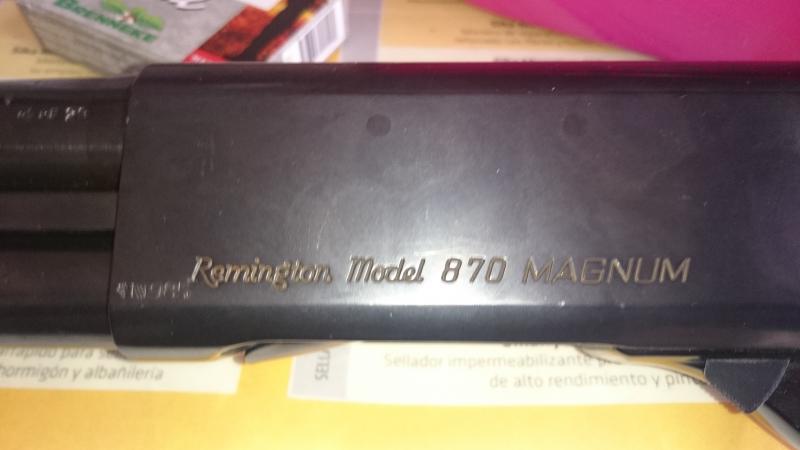

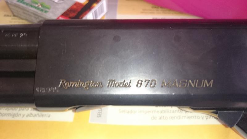

Lo primero gracias por la bienvenida a esta gran familia Remington jejejejeje.
Comentarte que me he dado cuenta, de que en las fotos que me pusiste y en el video que acabo de ver, llevan una acanaladura longitudinal sobre el cañón y la que he comprado, no lo lleva.
Si pone como en el que me enviaste, Remington 870 Magnum, sin mas, pero no lleva esa pieza longitudinal sobre el cañón..... Ala, vuelta a empezar jajajajajaja
Ya me dirás Josep y cuando la tenga, pondré fotos.
Un abrazo

Bueno la pieza que mencionas es lo que se denomina como LISTA, la lista es un elemento de puntería que va colocado sobre el cañón en el caso de escopetas de un solo cañon o de dos cañones superpuestos.
Es un elemento de ayuda para alinear nuestro ojo con el cañón para así encarar el arma con mas facilidad y como consecuencia aumentar la posibilidad de acertar en el objetivo sea fijo o movil, las listas pueden ser de varios tipos, pero las mas comunes son las macizas y las ventiladas.
Las primeras listas en escopetas de un solo cañón fuero diseñadas por John Moses Browning en 1909 y en 1923 fueros puestas en el mercado las primeras listas ventiladas, también diseñadas por este hombre para su genial Auto-5, estas primigenias listas eran de dos tipos, tipo Diamante y del tipo X.
Hoy en día y si exceptuamos las escopetas planas que equipan listas macizas mayoritariamente, ya que hay algunas que no llevan lista, casi todas las escopetas equipan cañones con listas ventiladas que en función de la orientación mas o menos deportiva tiene una amplitud y morfología diferente, pero también hay cañones sin ellas.
Este tipo de cañones sin lista de hoy en día suelen estar asociados a cañones cortos de 51 cm y choque cilíndrico, esta configuración es apta para la defensa o la caza o tiro con balas de escopeta.
De todos modos y sin ver y saber la longitud del cañón de tu Remington 870 Magnum, es solo una especulación, lo dicho, cuando te sea posible pon imágenes completas del arma y te podre ayudar mejor.

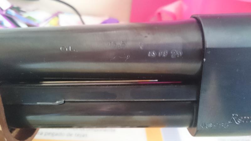

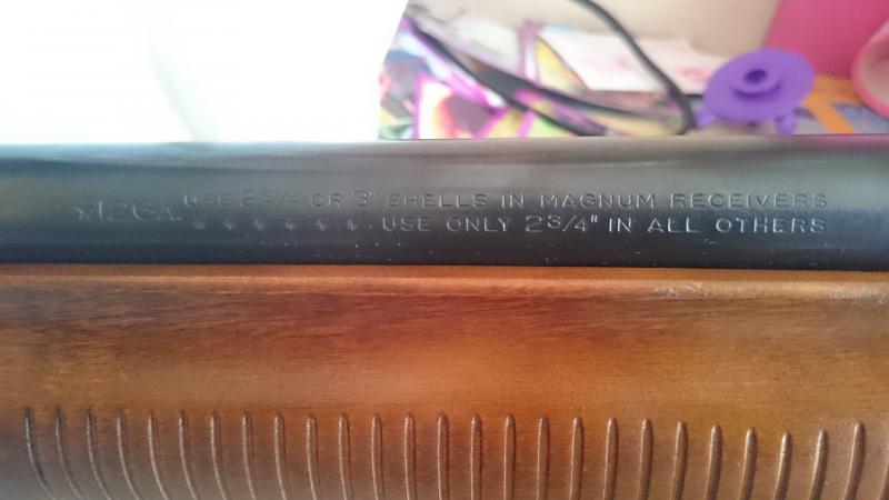

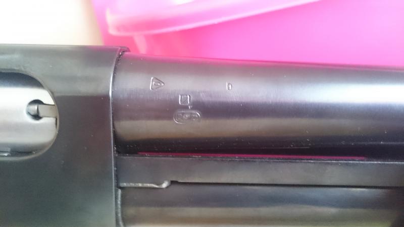

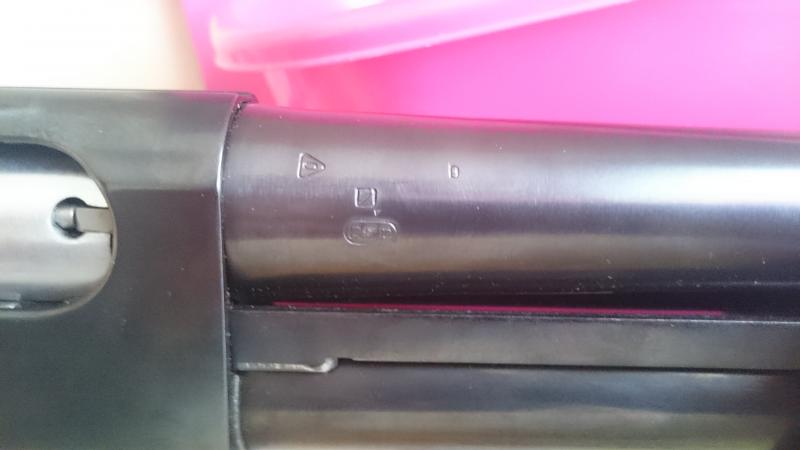

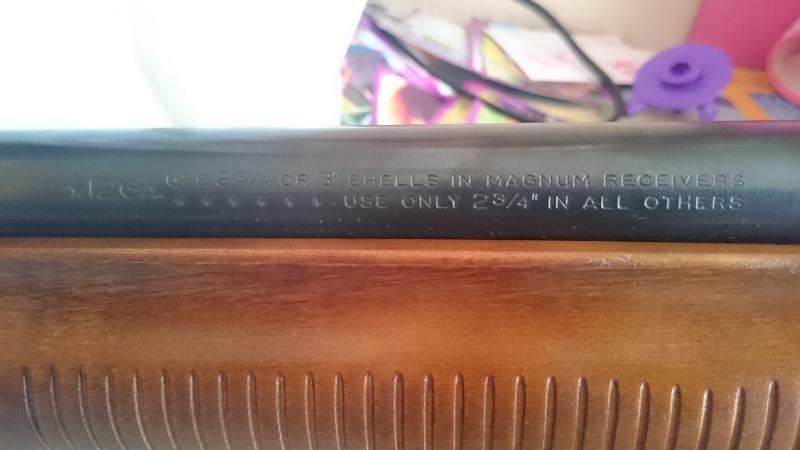

Pues ya tengo la escopeta Josep.
Te remito fotos para ver su me puedes decir de que año es y también aclararme eso que pone en el cañón, de los tipos de cartuchos que se pueden utilizar y que viene en inglés y no me entero.....
Gracias Josep
Gracias Josep

Gracias Josep. Te remito fotos te pido ayuda con unas cosas

Re: DUDA SOBRE MODELO REMINGTON
Hola Novatin, según las fotos esta en muy buen estado, enhorabuena por esta Remington 870 magnum tan chula que has adquirido.
Vamos por partes, sería conveniente una imagen de la escopeta entera, más que nada para disfrutarla más visualmente y saber la longitud del cañón aunque creo saberla, pero con las que has puesto te puedo dar bastante información.
Fabricante: Remington Arms Company INC.
Diseñadores: L.Ray Crittendon, Phillip Haskell, Ellis Hailston, GE Pinckney
Modelo: 870 Standard Magnum.
Año de fabricación: 29 de Junio de 1985.
Lugar: Ilión New York, USA.
Cañón: Creo que es de 51 cm de longitud, es la única duda que tengo.
Calibre: 12, lo se por los datos del anima (18,5), pero en el cañón, mas adelante te lo tiene que poner.
Recamara: magnum de 76 mm (3”) y anima de 18.5 de configuración interior cilíndrica (CYL).
Nota: los escritos del cañón, advierten de la imposibilidad de disparar cartuchos magnum con cajones de mecanismos (receivers) no magnum ¿Por qué?
Bueno el cañón de tu escopeta se puede montar en una 870 no magnum, claro, tu cañón si que podría dispararlos pero el cajón de mecanismos no.
Por lo tanto te dice en el escrito superior.
Use cartuchos de 70 o 76 mm en cajones de mecanismos Magnum.
En el escrito de abajo te dice.
Usar solo 70 mm en los otros.
Maderas: del tipo Standard de nogal americano.
Peso: sobre 3,6 kg, claro, esto depende de la longitud del cañón, pero es una escopeta pesada.
Como ves te lo he pasado al sistema métrico nuestro, estas explicaciones son a causa de la política productiva de Remington ya que muchas piezas son intercambiables con otros modelos tanto de repetición como semiautomáticos.
Saludos y si tienes alguna otra duda ya diras, Josep
Más claro que me lo has puesto Josep imposible.
Cuando tenga un rato te cuelgo unas fotos del arma entera, pero de verdadbque esta nueva!!! El anterior propietario un señor mayor que la ha tenido solo debajo de la cama con munición de balas de goma, en la casa del pueblo. Yo creo que no ha pegado ni 100 tiros.
Josep te he enviado un privado.
MUCHAS GRACIAS!!!!!! De corazón, por tu enorme ayuda.
