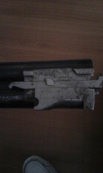

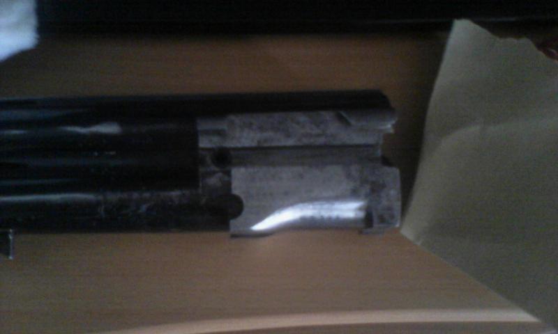

Hola alguien me puede decir como se despontan los expulsores de esta superpuesta e mirado de girarlos a la vez que los empujó pero no hay manera.gracias un saludo

Buenas,
No conozco este particular sistema pero como no se percibe ningún tope mecánico por fuera estará, obviamente, interno. A ese fin me llama la atención el pequeño orificio que se ve en la parte trasera del expulsor y me pregunto si es algún tipo de acceso para desbloquear una especie de anti-retorno que estará alojado dentro. No se ve mucho más en las fotos. Suerte

Gracias por el aporte,pero no hay manera de sacarlos.tan difícil no puede ser xd.

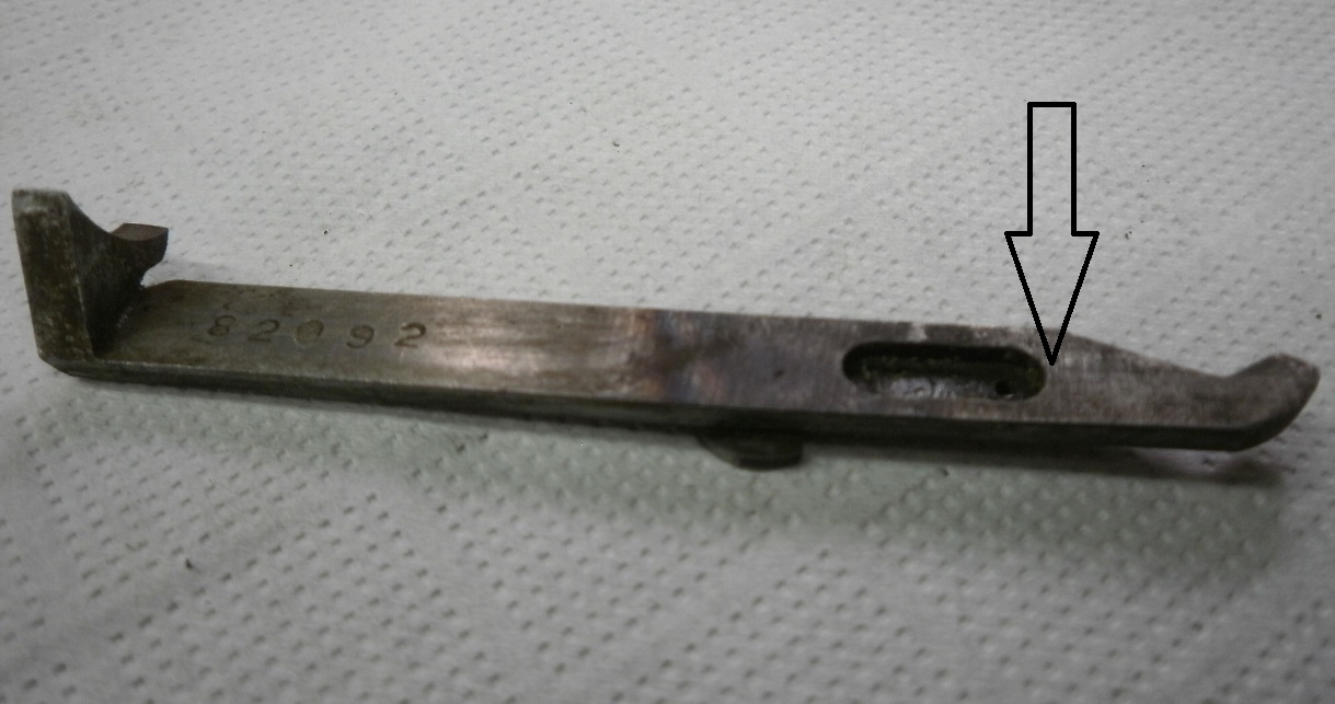

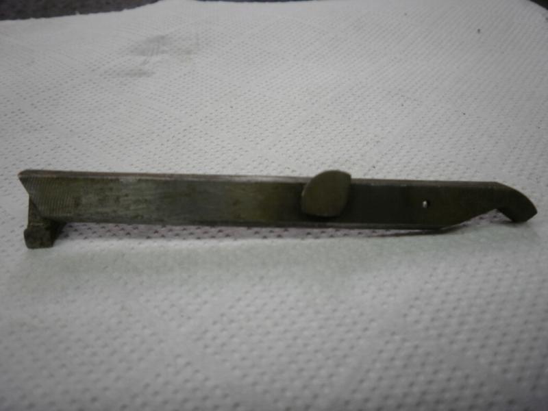

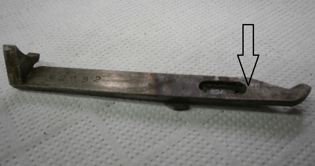

Tome unas fotos para poder ver la parte trasera del animal. La flecha indica la orilla donde abra una arista levantada como frena de golpe. ¡Suerte!

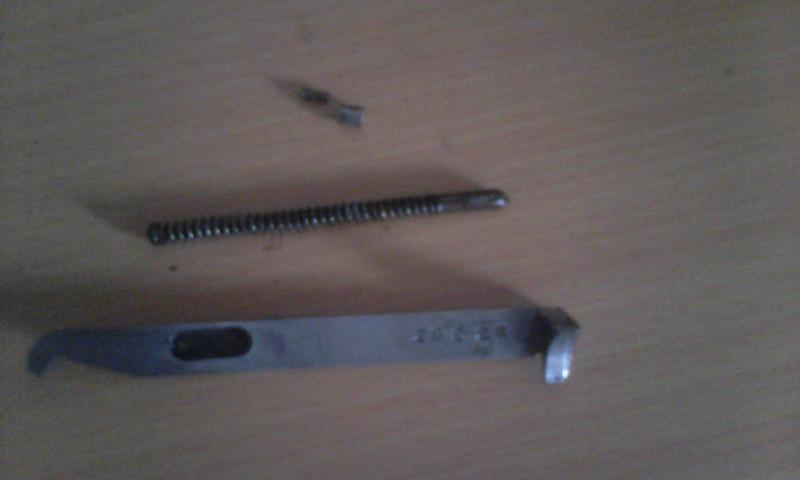

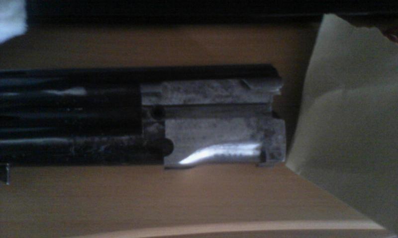

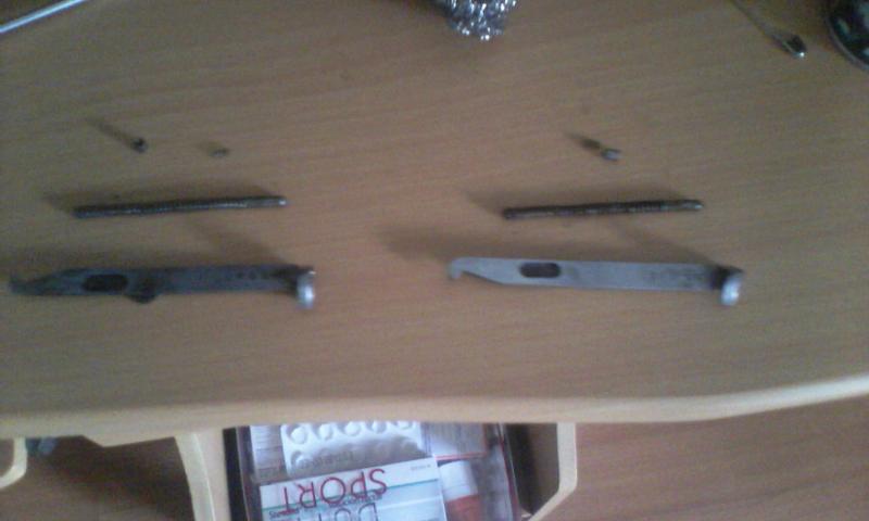

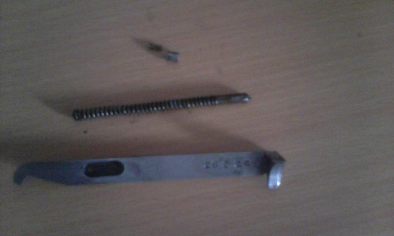

Hola compañeros,por fin he podido sacarlos ,me muerto de la risa de lo fácil que era xd.gracias jadme por el plano que me has hecho me ha sido de gran ayuda,aunque aún diciéndome que saltaría el muelle,me ha saltado y me vuelto loco para encontrarlo más de 30 minutos de búsqueda por la casa jajaja.ahora expulsa perfectamente estaban llenos de óxido.
Pongo las fotos por si alguien tiene algún problema para que vea como es,o me pregunte a mi ahora que me habéis ayudado a conocer el sistema ,os podré ayudar gracias por todo .un saludo
