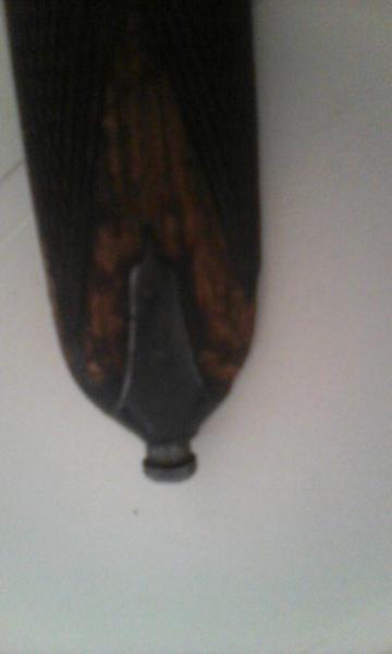

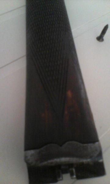

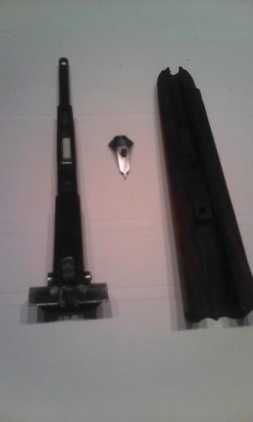

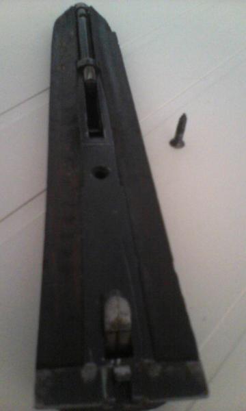

Necesito urgentemente me digáis como sacar las partes metálicas del guardamanos, para poder empezar con el decapante.le he quitado un tornillo del medio y no sale y no lo entiendo no lleva ningún pasador ni nada. :vacaciones^:

No veo ningún otro tornillo y esto no sale
Ayudarme me he quedado atrancado,xdd :saluting-soldier:

Debes desenroscar la parte de la tecla,que pulsas para quitar la chimaza,ten cuidado pues lleva un muelle muy largo.Para que salga bien la parte metalica,si es expulsora,lo mejor es que tengas los martillos de la chimaza cargados,te sera mas facil,y con cuidado que no salte alguno.

Hola,gracias por contestar al final he podido sacar como has dicho,le daré con un poco barniz para pasar esta temporada, y cuando acabe la mandaré donde me has dicho para que la dejen nueva y que le pongan un guardamanos nuevo ,el que tiene esta muy fastidiado.

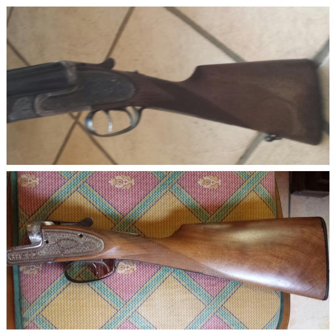

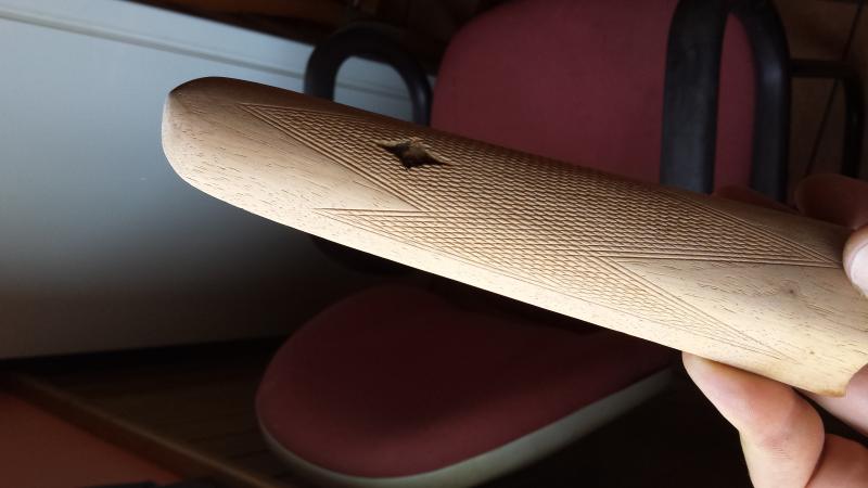

Buenas, estos días ando en plena restauración de una paralela y mi consejo es que en lugar de aplicar barniz apliques un par de capas de cera, queda mucho más natural. Con solo una capa este era el resultado.
Prediero arrempentirme de no apretar el gatillo que de haberlo hecho. Seguridad ante todo!! :sniper

Para limpiar la madera de restos de barniz, aceites...he usado este producto rebajado al 50% con agua. Si me acuerdo a la noche subo foto de la cera que he utilizado.

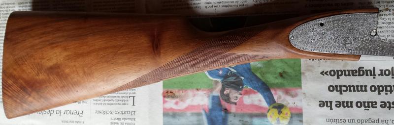

Y así me ha dejado la madera sin lijar.

Hace un par de meses envié las maderas del rifle a un restaurador de culatas (120 €) y esto lo hice sin esfuerzo ninguno por 20 € y me gusta más.

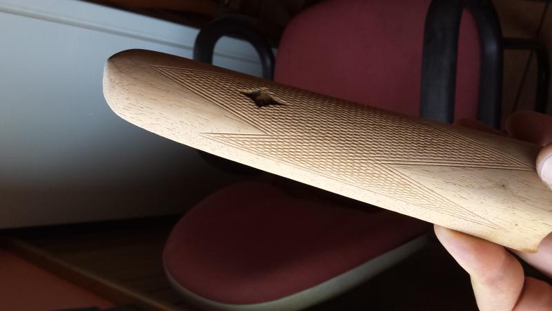

Este ha sido el resultado.

Preciosa compañero. Ahora a disfrutarla con salud.
