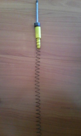

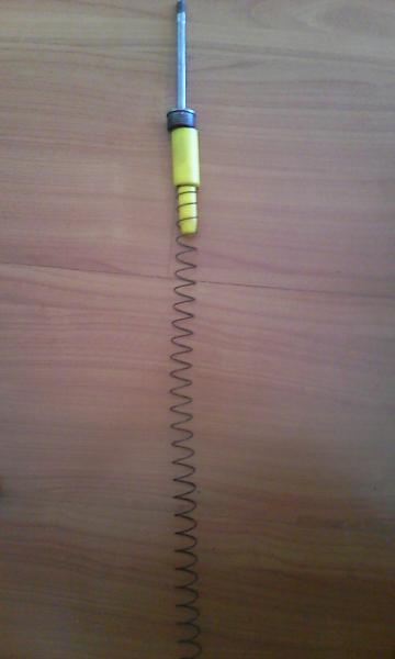

Hola,pues no se que pasa que tengo 3 problemas ya con esta escopeta, me estoy empezando a mosquear.

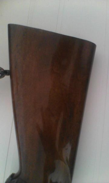

1' culata cortada
2' limitar capacidad cartuchos

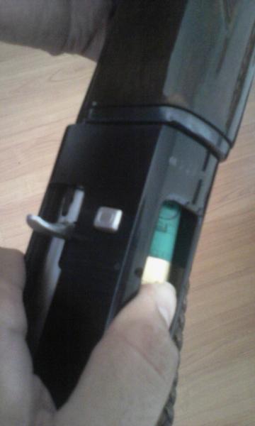

3' cuesta mucho alimentarla aun sacando,el limitador parece que roza el culatin del cartucho.

mira que entre el émbolo que empuja los cartuchos y el tubo almacen no haya suciedad u óxido

Hola,
Le he metido el deo y salia negro era como oxido e humedad,ahora va bien .gracias.saludos
Cierro el post todo solucionado :vacaciones^:
