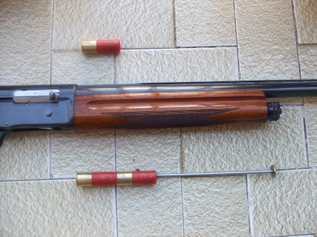

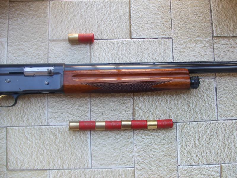

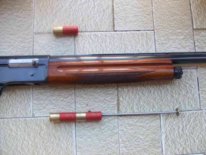

Re: cortar muelle o no cortar?¿?.
Mensajepor josepsierra » 31 May 2015 18:35

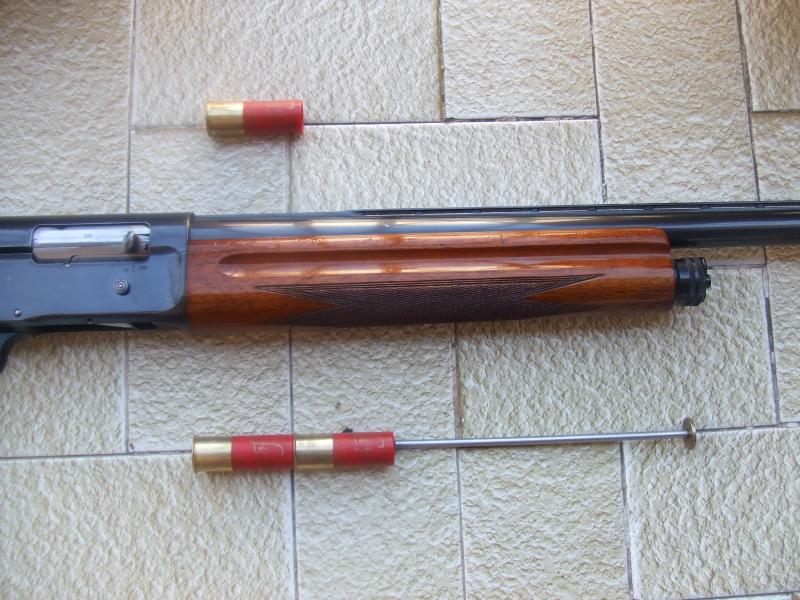

Hola, no mencionas el modelo o marca de la semiautomática, porque seguro que existe un elemento oficial para reducir la capacidad del cargador.
De todos modos si prefieres la fabricación casera hay otras opciones.
Yo de ti no cortaría el muelle bajo ningún concepto, tienes que pensar que la longitud y la fuerza que ejerce el muelle es la necesaria para el buen funcionamiento del depósito de alimentación, mira, por la parte interior del muelle puedes hacer una barrilla que reduce la capacidad sin que ello influya en la presión del muelle, me explico.
Yo tengo una Auto-5 y tengo hecho un reductor casero, con una varilla de aluminio y una moneda de 25 pesetas de las que tenían una perforación en el centro, ya se, es casi de locura jajaja, pero funciona a las mil maravillas, solo tengo que desenroscar el tapón del guardamanos ponerlo y volver a roscar, te pongo una imagen para que veas la idea, seguro que es aplicable a tu semiautomática sin modificar nada.
Pincha las imágenes para ampliar.
Hola compañeros,tengo una semiautomática a 4 tiros,le he puesto el taco para ponerla a 3, el problema 21
Capacidad normal en una auto-5
Hola compañeros,tengo una semiautomática a 4 tiros,le he puesto el taco para ponerla a 3, el problema 20
Capacidad con el reductor casero en una Auto-5
Saludos, Josep.
pedrolugon66
Mensajes: 2397
Registrado: 08 May 2014 15:32
Mensajepor pedrolugon66 » 01 Jun 2015 00:06
No se que tipo de reductor tienes puesto, pero yo no cortaria el muelle de ninguna manera. Basta que pongas un reductor que actue en la cabeza del muelle es decir como si fuesen un par de cartuchos. para mi lo mas sencillo un taco de teflon que te hara cualquier tornero, o mismamente el sistema que te apunta el compañero. con cualquier de estos no tienes porque cortar ya que el muelle dara la misma tension para la que fue diseñado. lo unico quita el taco reductor de vez en cuando pàra que el muelle no coja memoria y pierda fuerza.

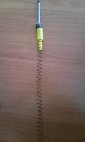

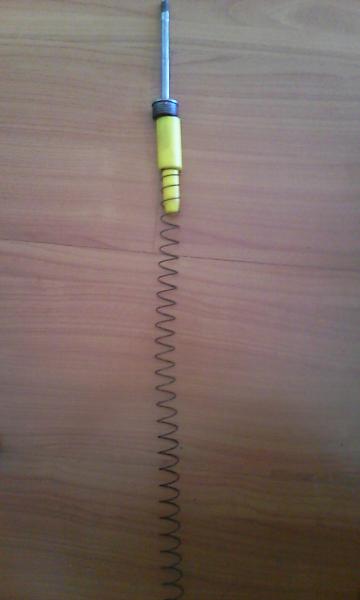

colorin_colorado
Mensajes: 312
Registrado: 31 May 2015 15:22
Ubicación: donde hay perdices

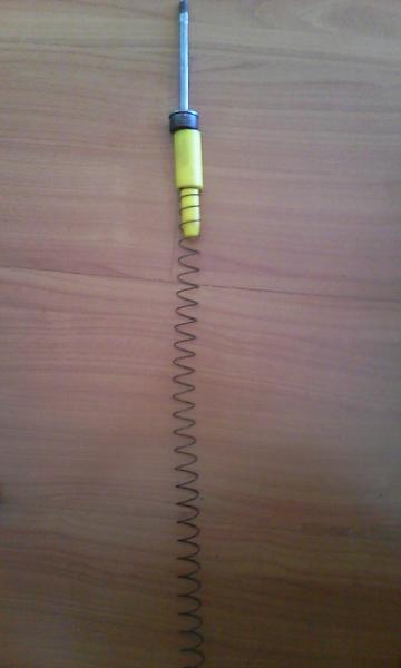

Mensajepor colorin_colorado » 01 Jun 2015 12:14
Esto es lo que tengo puesto e ejerce mucha fuerza.
pedrolugon66
Mensajes: 2397
Mensajepor pedrolugon66 » 01 Jun 2015 15:56
No aprecio muy bien la medida. El tapon es el original que lleva el muelle?. La medida de la varilla es igual o menor a la longitud de dos cartuchos?. Un buen sistema, barato y sin complicaciones es que suplementes con dos aliviamuelles o esa misma varilla con la medida correcta. Y cuando pase tiempo sin usar la escopeta que lo retires para que descanse el muelle. si como te apunta el compañero Jopsepsierra es la pieza original, no te compliques mas, que la tension es la que tiene que tener.

josepsierra
Mensajes: 2429
Registrado: 28 Oct 2011 17:01
Mensajepor josepsierra » 01 Jun 2015 16:15
¿Esta pieza creo que es la original, no?
Te lo digo porque yo tuve una B80 muchos años y la pieza reductora era exactamente igual a la de la imagen, que es la original para las series Beretta A-300,1,2,3,4 y la Browning B80, si es la original no te precupes por la presión ya ira menguando.
Saludos, Josep

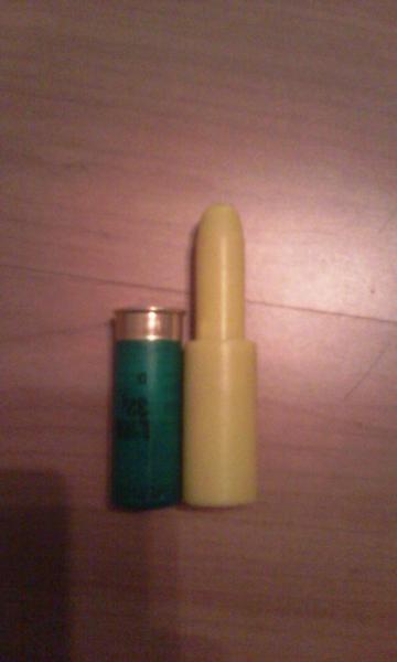

colorin_colorado
Mensajes: 312
Mensajepor colorin_colorado » 01 Jun 2015 16:52
Hola ,el tapón es de origen y el taco tiene la medida de cartucho y medio y si creo q es de origen también, creo que no se lan puesto nunca,es la primera vez.
¿Por eso ejerce tanta fuerza? :vacaciones^:
josepsierra
Mensajes: 2429
Mensajepor josepsierra » 01 Jun 2015 18:24
Sin duda esa es la causa, no te preocupes por la presión ya se ira aflojando, date cuenta que la compresión real del muelle es menos que la medida de un cartucho ya que parte del muelle queda introducido, lo dicho, pónselo y olvídate, asunto resuelto.
Saludos, Josep.
