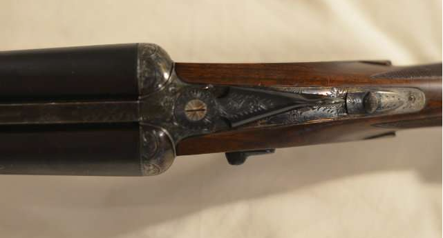

¿Que os parece esta AYA Nº2?
gabuchi
Mensajes: 60
Registrado: 12 May 2014 19:24
Mensajepor gabuchi » 31 May 2015 12:08

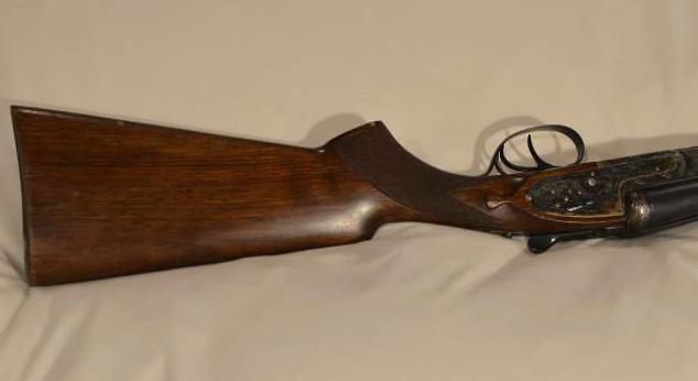

La tengo a la venta en este mismo foro (categoría segundamano), pensáis que la tengo demasiado barata? Está como nueva.
Se agradecen todas las opiniones.
Saludos foreros!!
https://www.armas.es/foros/escopetas-seg ... 9#p2861469

Me podes dar algo de feedback?
Que os parece??
Y el precio de 1.200 para vender? suponiendo que está a 6.500, creo que es bueno no?? está nueva

No sé lo que es un feedback de esos pero te voy a responder que hasta que no se ven las recámaras y el interior de los cañones, el comprador medianamente avezado no paga un florín :D

Me lo parece a mí o es una escopeta para zurdo?
B.U.A.
(establecida en 1906)
Telos
Mensajes: 9012
Registrado: 27 Sep 2008 05:01
Re: ¿Que os parece esta AYA Nº2?
Mensajepor Telos » 03 Jun 2015 18:28
Uhhhh yo cuando la vi me pareció pero no estoy seguro.. en que lo has notado??? Por si coincidimos en los detalles

En la fotografía zenital parece que la culata describe un giro a la derecha... Quizá sea un efecto óptico, pero creo que no.
Por otra parte, la escopeta está muy bonita. Lástima que no se pague por ellas lo que valen.

Asi es parece curvado a la derecha digo parece porque igual como bien dices puede ser efecto óptico. ....
Se podría ver tambien en la palanquita de apertura de la báscula, según para donde abra, fuera dudas..... pero claro no se ve.

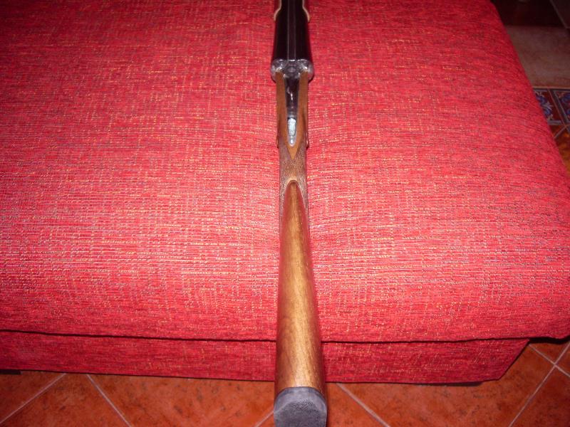

Hola, si la culata de la escopeta tiene inclinación a la derecha la escopeta es para diestro, y si está inclinada a la izquierda es para zurdo.
Esta según se ve en la foto parece para diestro.

Yo diría que el cast va al revés, Artesano. Seguramente entenderás más que yo pero tenía por seguro que la curva a la derecha es para zurdos. Al fin y al cabo se trata de que la lista de los cañones quede alineada con el ojo salvando la distancia que hay al punto de apoyo en el hombro. Vamos, al menos juraría yo eso.

Mirando la escopeta tal como te la encaras, para el diestro la culata tiene que estar torcida hacia la derecha. y esa es la torcedura que parece que tiene la de la foto. Si la culata estuviera torcida hacia la izquierda tendrías que meter la cara mucho mas sobre la culata y el golpe del retroceso seria mucho mas fuerte en el pómulo.
Yo hago culatas y se de lo que hablo.

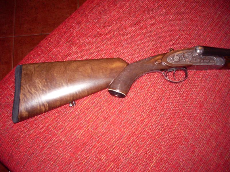

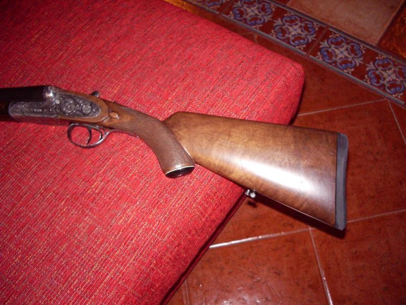

No se si saldrán las fotos. Esta es una de mis escopetas que tenia la culata rota y le hice esa culata si te fijas está un poco torcida hacia le derecha por que yo soy diestro, y tiene un encare extraordinario.
SI LOS POBRES VOTAN A LA IZQUIERDA Y LOS RICOS A LA DERECHA, ? A QUIEN LE INTERESA QUE AUMENTE EL NUMERO DE POBRES¿...

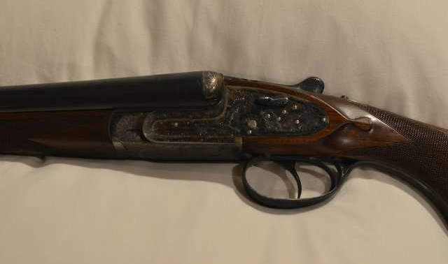

Las escopetas paralelas tipo Anmerles o de pletina entera tiene un punto flaco en la culata por donde casi todas se rompen se trata de la parte de arriba de la pletina que si es demasiado fina suele romperse, si te fijas veras que esa culata tiene la parte que rodea la pletinas mas gruesa que las de fabrica precisamente para darle mas fuerza a esa parte.
La tengo a la venta en este mismo foro (categoría segundamano), pensáis que la tengo demasiado barata? 120

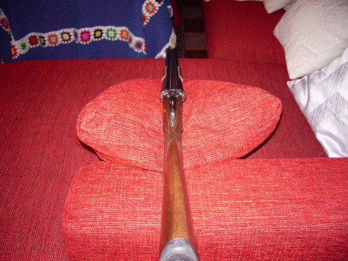

Otra foto.

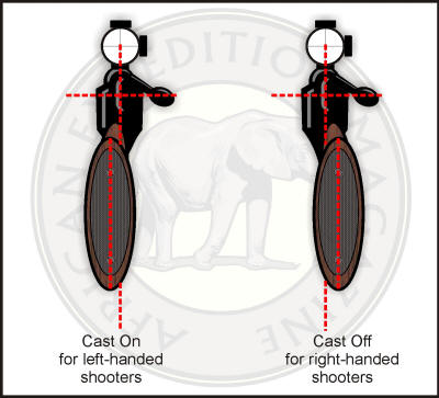

Yo para mí, que va al revés la cosa. De hecho, tras consultar, parece que hay una disensión en este aspecto según autores. Como verás a continuación unos y otros parecen decir exactamente lo contrario.
Unos dicen esto
https://www.hallowellco.com/cast.htm
y otros dicen esto
La tengo a la venta en este mismo foro (categoría segundamano), pensáis que la tengo demasiado barata? 160

Al final los dos estais diciendo lo mismo,una culata de diestro debe llevar la ventaja a la derecha y una culata de zurdo a la izquierda,y segun desde donde la mires estara torcida a la derecha o a la izquierda.
Si la miras desde la boca de los cañones y la escopeta en su posicion natural,con la llave de apertuta para arriba,y de diestro,la culata estara torcida a la izquierda,sin embargo si la miras desde la boca de los cañones,con el guardamontes para arriba,o en la posicion,de las fotos o esquema,que habeis puesto, desde la culata,estara torcida a la derecha.
No se si con todo este lio me he explicado bien :mrgreen: :mrgreen: .
Pondre algunas fotos vista desde diferentes perpestivas,de mi escopeta de plato,en la cual se ve mucho mejor la ventaja,pues tiene mas,que una de caza.
