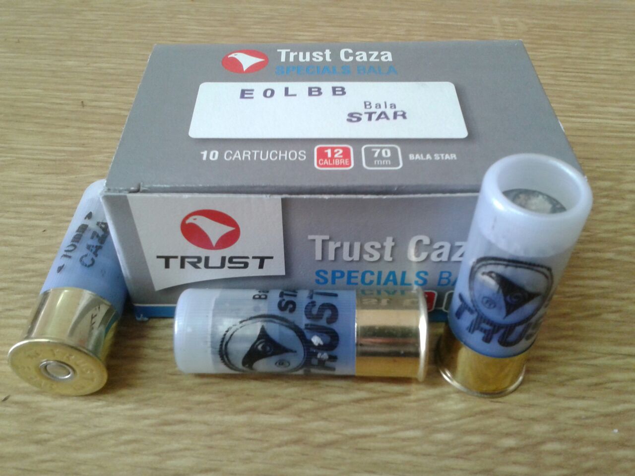

He comprado una caja de balas Trust Bala Star, que creo que son balas brenneke.
Esta semana me había planteado probarlas en la escopeta de ** y *** de 900kg/cm2, y ver que tal van.
Mi pregunta es, haciendo esto, existe algún riesgo para mi integridad? El tema de que los chokes se desgasten me trae sin cuidado, ya que esa tengo pensado usarla de momento solo para caza mayor.
¿Que riesgos corro haciendo esto? ¿Alguien tiene experiencia tirando a caza mayor (jabalí) con escopeta paralela y chokes fijos ** y *** y bala brenneke?
