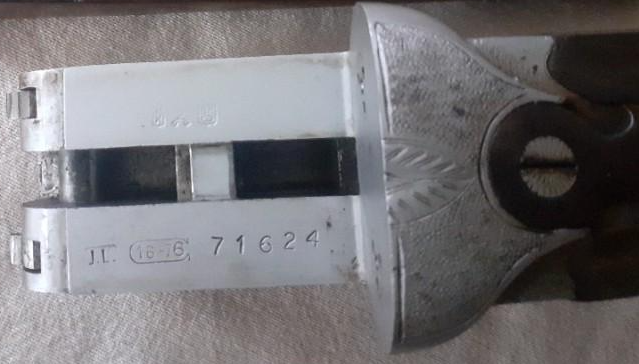

Hola, alguien me puede decir si se fabricaron cartuchos calibre 16/76 magnum? (porque ya no entiendo nada), me he encontrado con esta escopeta del 16/76 (ver archivo adjunto) que no sé quién es el fabricante J.L.? Muchas Gracias
