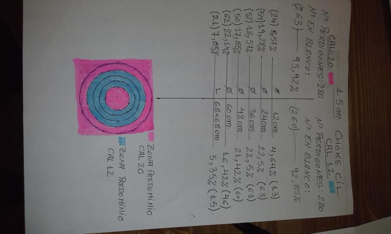

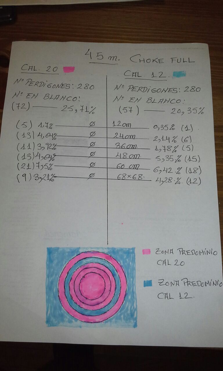

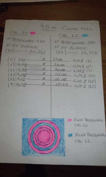

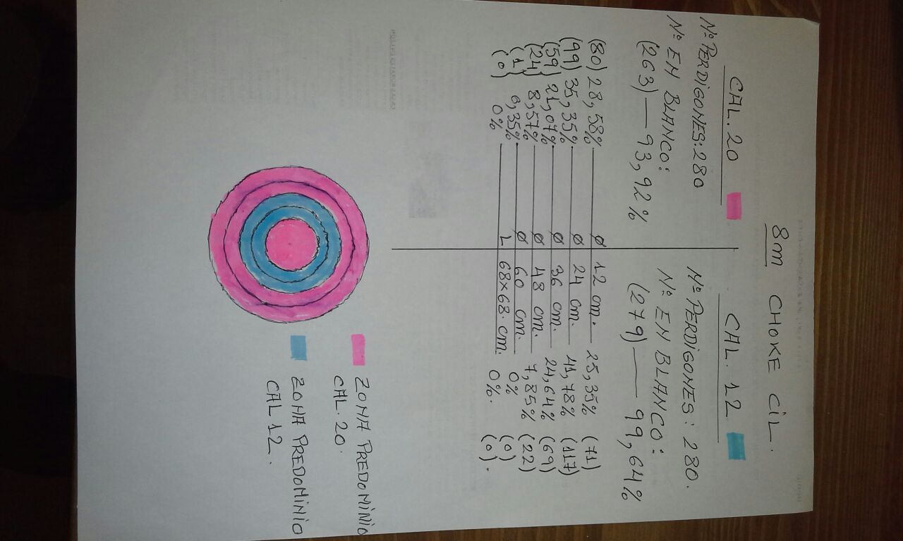

Se han usado tres escopetas, las 3 paralelas. Para las distancias de 8 y 15m, con cañones cilindricos, para la distancia de 45m con cañon full.
Los blancos tienen un 68x68cm
Se describen nº de impactos, en los diferentes diametros, porcentaje de los mismos sobre el total de la carga.
En la parte inferior se ve un grafico donde un color indica que calibre a tenido mayor porcentaje de plomos en cada zona.

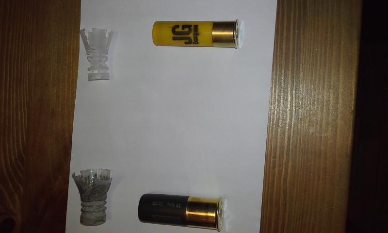

cartuchos usados y sus respoectivos tacos:
En cal. 20 JG caza Nº 6 de 32 gramos.
En cal. 12 SAGA field nº 6 de 32 gramos

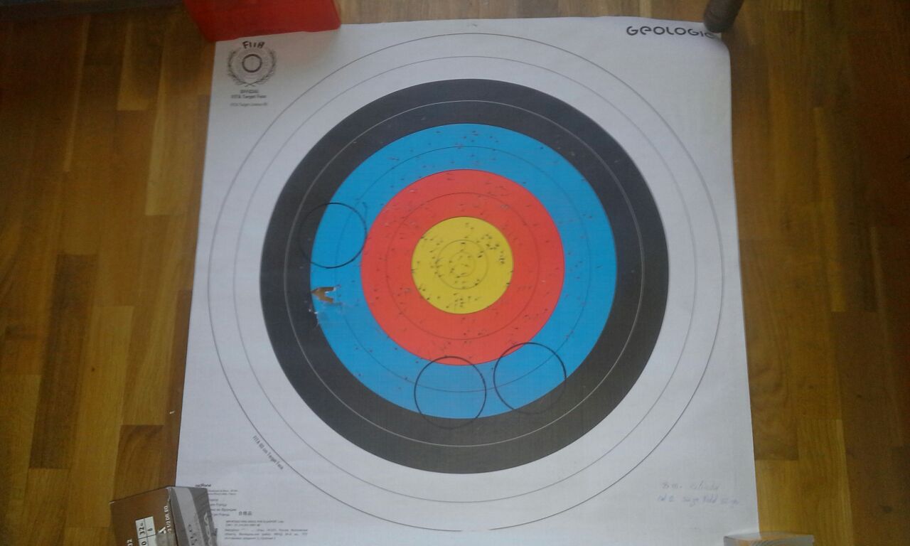

se han realizado circulos con un diametro de 8cm, poniendo como condicion que estos, solamente se toquen,sin compartir espacio,no tengan ningun impacto en su interior y esten dentro de una circunferencia de 22cm de diametro.

Disculpas por la calidad de las imagenes y la repèticion pero me he hecho un lio con lo de borrar y adjuntar. La proxima mejorare la calidad.
Creo que se aprecia bien el resultado. De todas formas si hay alguna duda la aclaro.
Logicamente estas pruebas pueden ser mas completas y exaustivas, usando mismas armas, mismos cartuchos y sobre todo repitiendo varias veces para sacar medias de los resultados, pero creo que para hacerse una idea de por donde van las cosas.
Estaria bien sacar conclusiones de los resultados. Ese trabajo os lo dejo a los que tengais interes.
