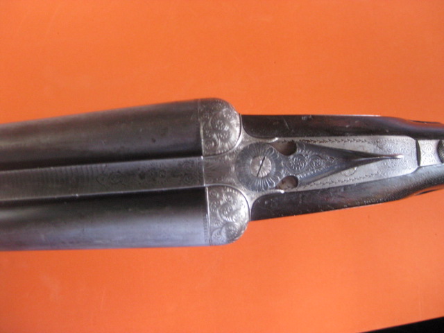

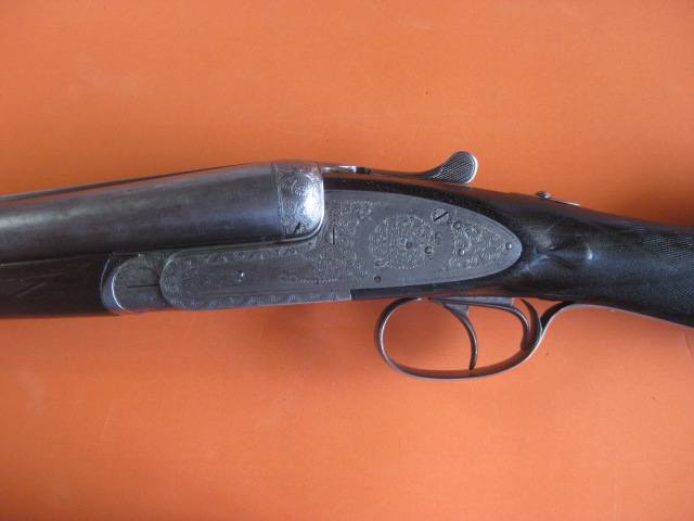

Comparto unas fotos con los punzones para ver si se puede determinar la fecha de fabricación.

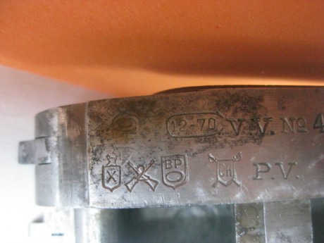

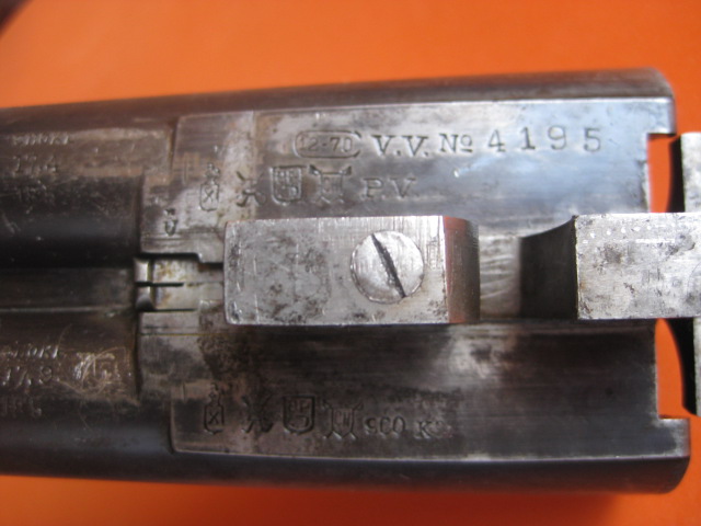

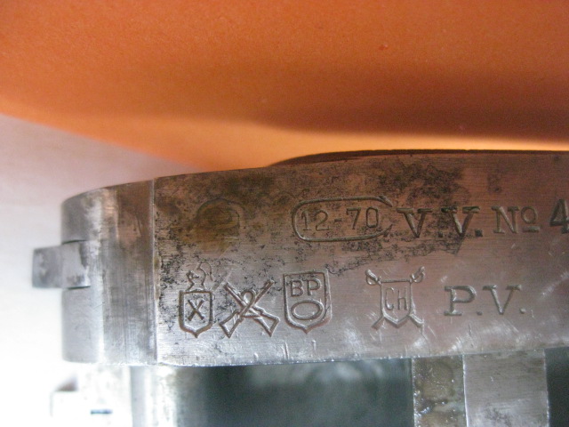

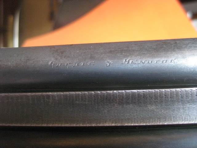

Adjunto fotos de los punzones de los cañones y de la parte superior en donde está grabado "GARATE Y MENDIBE" sobre el derecho y "EIBAR" sobre el izquierdo, confio que con estos datos me podías ayudar a concretar la fecha de fabricación de la escopeta.

junto a la biela del expulsor-extractor del cañon izquierdo hay una "U" o un a "V" coronada por un asterisco " * " esa letra es el codigo del año de fabricacion. Si es una U es de 1950 y si es una V es de 1951.
por cierto esa V.V de antes del numero de serie indica que esa escopeta la produjo Hijos de J. Muguruza
https://personales.jet.es/rafa/b_punzones.html
Espero haber sido de ayuda

Confirmo que la letra coronada por un asterisco "*" es una "U", por tanto la escopeta es de 1950. Fabricada por Hijos de J. Muguruza, pero en el cañón derecho está grabado GARATE Y MENDIBE, que tal vez sea solo la comercializadora y la vendiera bajo su marca.
