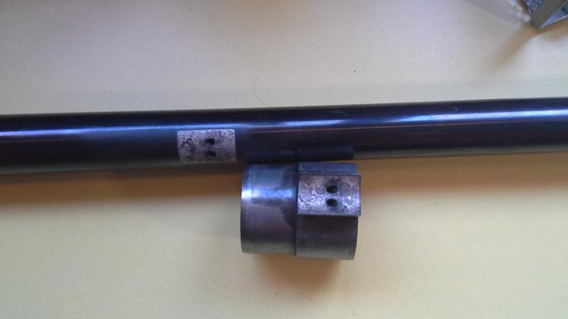

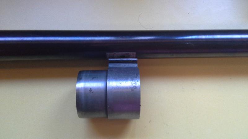

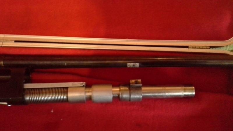

Hola buenas llevaba mucho tiempo sin pasar por aquí, el otro día estaba tirando al plato y en uno de los Tiros no salió la vaina intente abrir el cerrojo y no fui capaz se quedó enganchado, no tenía la uña fuerza para sacarlo estaba el cartucho muy metido hacia el cañón. Tuve que desmontar todo el cerrojo para poder sacar el cañón una parte del cañón se había despegado como la imagen a continuación ¿qué puedo hacer? ¿se puede arreglar? ¿es muy caro?.

(No se si el cartucho se encajó por esta rotura o se rompio por lo del cartucho....)

Supongo que la soldadura habrá saltado por estrés del material, aunque no creo que sea muy difícil que un armero ( no vendedor de armas) lo vuelva a soldar con una soldadora tig. No debería ser en principio una reparación excesivamente cara. Mucha suerte y animo

despegado no, desoldado, esa soldadura es de estaño..... un armero te lo soldará

Es la válvula de salida de gases.

Te lo soldará un armero que ya sabe que tiene que casar bien los poros de salida de gases con el colector de gases y alinear perfecto para que el pistón entre bien en el colector que es lo que se ha desoldado.

Pues e llevado la escopeta a tres armerias de la zona de donde vivo y ninguna puede hacerlo por que hay que hacerlo con un soldador especial y como dicen que es muy raro que se rompa eso pues no lo tienen al final esta tarde la e llevado a la famosa armeria momforte y me lo an intentado hacer en el momento pero la e tenido que dejar unos dias porque como lo tienen que soldar a muchos grados y el empavonamiento se va y hay que hacerselo de nuevo total todo 100€ y con descuento.
