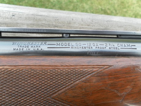

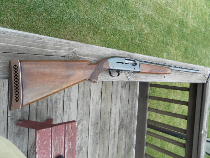

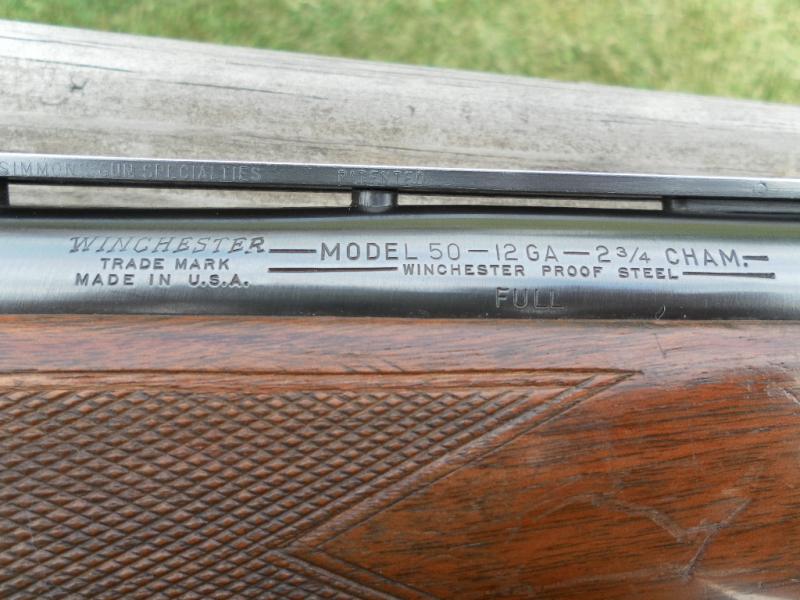

Winchester modelo 50
La Winchester modelo 50 (1954-1959) utiliza para su acción un sistema de retroceso corto al igual que la Browning Doble auto ya en el mercado desde 1952, dos años antes, pero su cañón es fijo, al contrario de esta, en que el cañón retrocede 2,5 cm, las ventajas del retroceso corto que utilizan ambas son la ausencia de regulación en función de la potencia de la carga.
Para conseguirlo Carbine Williams idea un sistema de cámara flotante que será la responsable de aprovechar la inercia del disparo para accionar el ciclo de la acción, es por tanto una escopeta inercial.

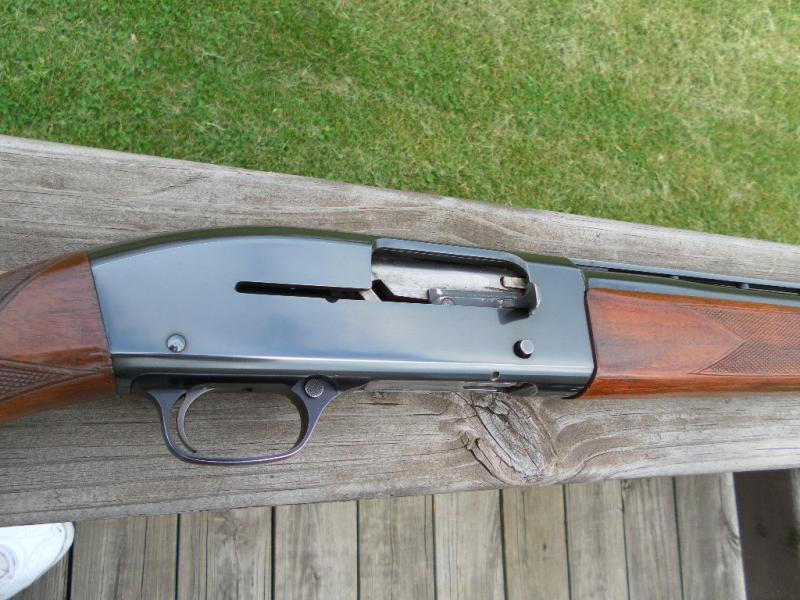

Cámara flotante.
La cámara flotante consiste en un conjunto de una sola pieza de acero forjada y ajustada a mano, en que se diferencian tres partes muy claramente, ajuste con cañón, recamara y ajustes del cierre.
Esta pieza es flotante, por lo tanto no es fija, y en su ubicación encontramos las respuestas a su forma de trabajo, el cañón es fijo y la cámara flotante se introduce por su interior hasta un tope en el cañón, por lo tanto la cámara flotante es un poco parte del cañón, unos 2,5 cm y a continuación, es la recamara, para acabar por introducirse en el cajón de mecanismos en que queda cogida con el cierre en posición de reposo.
El cierre tiene un muelle interior, cuando disparamos este muelle se comprime y en su expansión posterior arrastra la cámara flotante durante 2,5 cm, momento este en que es liberada volviendo a su anterior ubicación, mientras, el cierre, sigue en su viaje hasta el final de su recorrido, esta divergencia de acciones crea el espacio de tiempo para la extracción y la más alta neutralidad en su retroceso, cuando el cierre llega al final acciona la leva de alimentación para que sea liberado el cargador que proporciona un nuevo cartucho que es introducido en la cámara flotante.
Para conseguir esta acción, la calidad de los materiales es irreprochable, acero de la mejor calidad, forjado y ajustado a mano crean un arma de gran nivel mecánico, toda el arma es de este material con lo que su peso es notable, para conseguir aligerarlo un poco su capacidad de carga es solo de dos cartuchos en el cargador el cual es recortado por esta cuestión, por lo tanto su capacidad de carga total es de tres cartuchos.

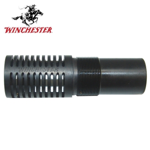

Choques roscados interiormente intercambiables, ¿os suena?, bueno pues aquí está el origen, la Winchester modelo 59 fue la primera en emplearlos en 1960, se denominaron como choques VERSALITE.
Diferentes imágenes del sistema de choques Versalite.
El aligeramiento tan intenso en el cañón provocara consecuencias, pues pese al empleo del aluminio en todas las partes posibles, el cañón, pesa muy poco con lo que el arma estaba desequilibrada y pesaba más de atrás que de delante, con lo que se tenía que practicar con ella y acostumbrarse a esa descompensación, pero sin duda es un factor negativo.
En cuanto a los choques, pues está claro, fueron un gran acierto que sigue totalmente vigente en nuestros días.

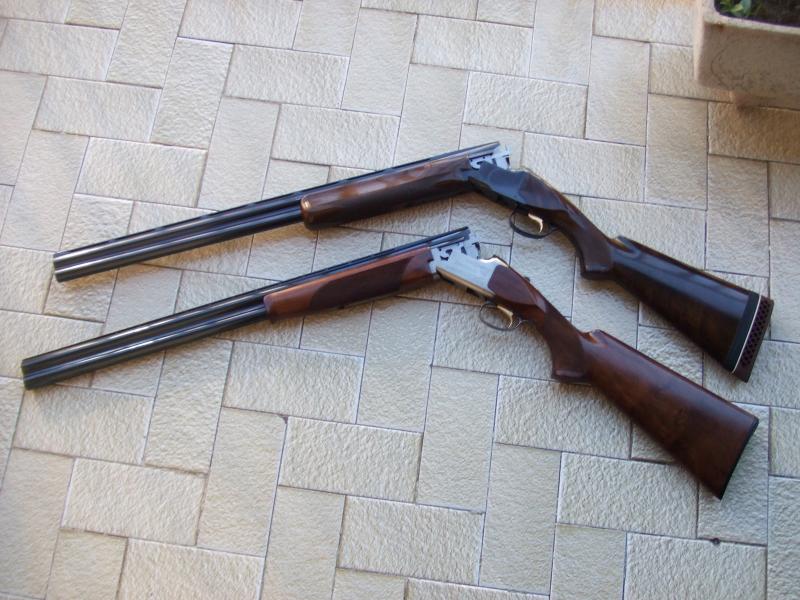

Quien se saca las Browning´s, Auto-5, Double auto, B-25, B-325 o la Remington 1100, son escopetas muy seleccionadas con una fiabilidad, longevidad y carisma impresionantes, pura historia viva, que siguen tan en forma como el primer día.
En cuanto a la Auto-5 que comentas, la de los dos cañones, era un modelo tipo pluma abonitado, los dos cañones y el precio hacían de ella una buena oportunidad desde luego.
Hay otra calibre 16 realmente interesante pero su propietario pide mucho por ella, excesivamente cara, para mi punto de vista, todo y que se la ve en muy buena forma, pero no está a precio de mercado, ya se dará cuenta.

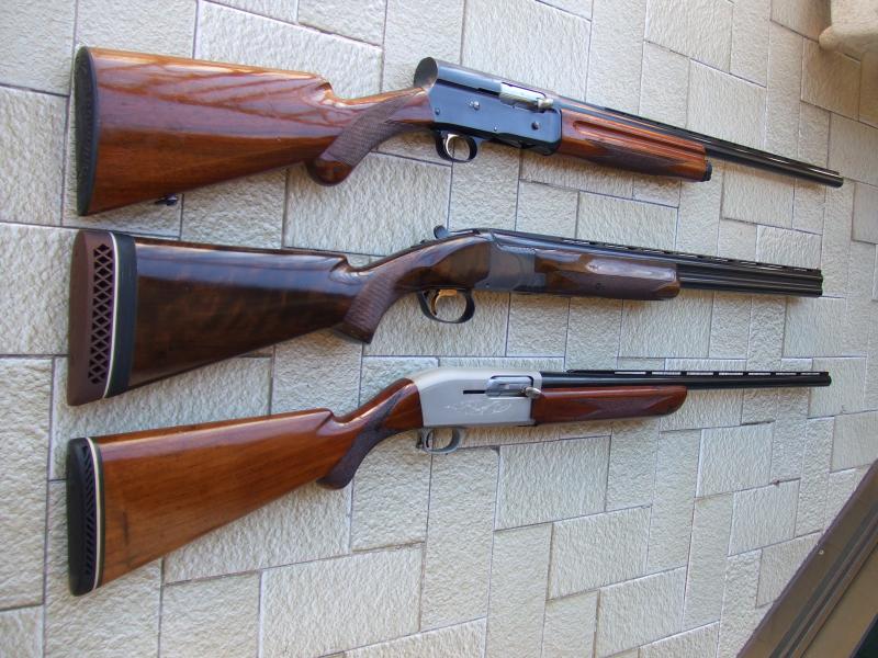

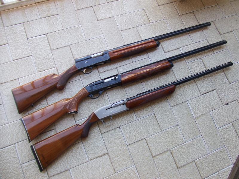

A principios de la década de 1950 las escopetas semiautomáticas están de moda, en 1948 ha caducado la 60
B-25, B-235.
A principios de la década de 1950 las escopetas semiautomáticas están de moda, en 1948 ha caducado la 61
Auto-5, R-1100, Double Auto.

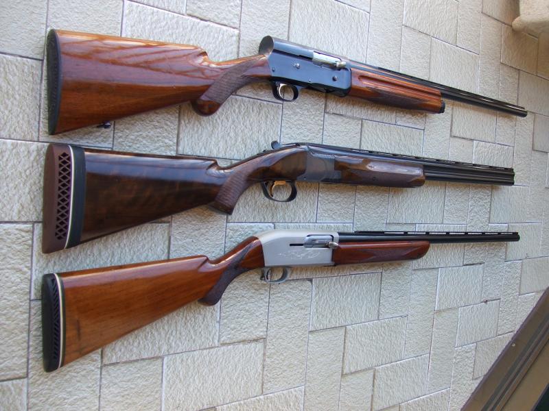

A principios de la década de 1950 las escopetas semiautomáticas están de moda, en 1948 ha caducado la 80
Mis escopetas favoritas, Auto-5, B-25, Double auto, pura esencia Browning.
