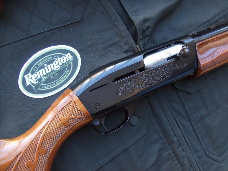

Muy interesante pinoebrio, estaré muy pendiente de ella ya que las Remington me gustan mucho y creo honestamente que hoy por hoy tienen el mejor sistema de gases, lastima que la calidad de su fabricación se resienta últimamente como consecuencia del gran volumen de ventas en USA, este hecho ha afectado a series de la producción de la Versa-max, espero que no pase lo mismo con esta prometedora V3.
Por cierto tengo una Remington 1100 (1983) gracias a los inestimables consejos de mi amigo y compañero Gumersindo y estoy encantado con ella, es una de las mejores escopetas que he tenido nunca, por lo tanto ya ves que soy aficionado a Remington.
Saludos y espero que estes muchos años con nosotros, Josep
Aqui os dejo algo de info para este nuevo lanzamiento de remington en 2015, que viene a ser una Versa 10
Mi Remington 1100, con el chaleco que utilizo con ella.

Una auténtica preciosidad esa 1100 Josep, además un arma muy bien hecha y muy bonita, ya podría tener estos acabados la nueva V3 en versión de madera y me tendrían esperando en la puerta de la armería puesto que estoy buscando una nueva semiautomática muy fiable y la verdad es que parece que promete, e incluso me hace pensar en abandonar los acabados clásicos para probar con el polímero en negro o bien realtree/ mossy oak. Me mantengo al acecho de nuevas impresiones con las que completar este post :)

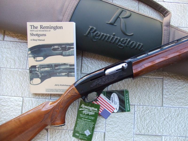

Hola, me da que esta V3 cumple todos los clásicos parámetros de las semiautomáticas Remington a excepción de las Modelo 11 (Browning auto-5) y la serie 105 CTI tanto la primera versión, como la segunda, la 105 CTI-II, me explico.
Las semiautomáticas Remington siempre se han caracterizado por dos ideas o conceptos muy claros, sencillez y robustez absolutas, estas bases son y han sido siempre su fórmula para llegar al éxito.
Con estos dos conceptos por bandera han aplicado un tercero, una política de precios muy agresiva, así han conseguido ser la compañía que mas escopetas de corredera y semiautomáticas ha vendido en el mundo.
De todos modos hay un concepto que no aparece en mi escrito, el de la calidad, yo soy propietario de la semiautomática más vendida de la historia, la Remington 1100, esta escopeta es la primera gran escopeta por acción por gases de la historia ya que las anteriores a ella no llegaron a su nivel y su formula constructiva de la acción de los gases fue otra, sin embargo, todo y ser una super escopeta semiautomática de gases sus criterios de ajuste de componentes y la calidad en los detalles que nos ofrecen las Browning o Beretta no las adornan, en este apartado y pese a su imagen exterior preciosista en el caso de la 1100 son mas ásperas en sus ajustes y su calidad de acabados y ajustes interiores son notablemente inferiores.
Ello no es causa de un mal funcionamiento ya que funcionan muy bien y su rango de averías y trabas del ciclo es muy bajo, pero eso tiene su explicación en su sencillez de funcionamiento y por lo tanto menos piezas funcionando que se puedan averiar más que en los ajustes de ellas.
Es por ello que sus procesos productivos son tremendamente automatizados con lo cual sus costes son más bajos que la de sus competidoras, causa por la cual pueden ofrecer una por ejemplo V3 a entre 700 y 800 $.
Esta V3 parece a primera vista cumplir estos parámetros a pies juntillas y su imagen está muy lejos de las Maxus, Xplor, Ethos, o SX3 por poner algunos ejemplos, pero que muy lejos, y hablo de imagen, estoy de acuerdo pinoebrio, es fea de coj……… y no solo en los picados que son horribles, da una gran sensación de herramienta más que otra cosa.
La 1100 es simple y poco fina, pero su imagen exterior está muy cuidada y es preciosa, pero esta V3 es feísima, claro que es solo la imagen porque por lo visto es muy muy fiable según comentan los yanquis.
En fin veremos más noticias y cómo evoluciona esta V3, yo estaré atento y todo lo que caiga en mis manos lo pondré en este hilo.
Saludos Josep

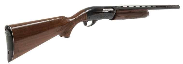

Remington 1100, la semiautomática más vendida de la historia.

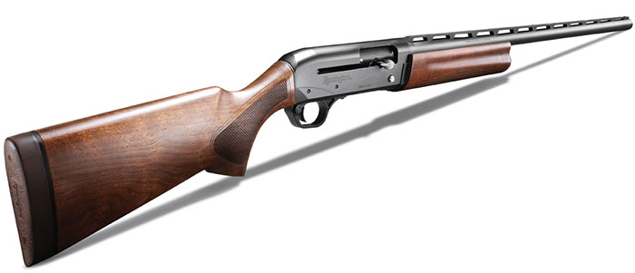

Remington V3, los USA piensan que puede tener el mismo éxito que la 1100

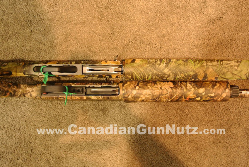

Un pequeño granito de arena............ v-max arriba y v3 abajo. Saludos

Es evidente que en USA y en Remington en particular tiene grandes esperanzas con esta V3, está claro que con ella se proponen rememorar el gran éxito de la 1100 con más de 7.000.000 de unidades vendidas es la semiautomática más vendida de la historia.
La verdad es que existen ciertos paralelismos históricos que pueden hacer llegar a esa conclusión.
En 1963 cuando fue puesta en el mercado 1100, todo cambio para siempre, por dos conceptos básicos.
1º Tenían el mejor y más novedoso sistema de funcionamiento por gases del momento, con el sistema de pistón exterior de la 1100, bueno, pues ahora también lo tienen, pues el sistema Versaport es sin duda el más novedoso de los sistemas de gases y es capaz debido a su grado de limpieza en su funcionamiento de competir con los tradicionales de gases, como también con las inerciales del tipo Benelli, y a todas ellas las gana en menor retroceso, este hecho ya se ha visto en la Versa-max.
2º Un precio muy competitivo, en 1963 la 1100 fue la primera en emplear el sistema del estampado del acero, ello, abarataba los costos en gran medida en relación a sus competidoras que continuaban construyendo sus armas forjando el acero y ajustándolo a mano, por ejemplo las Auto-5 de Browning que en aquellos años eran su gran rival.
Bueno aquí nos encontramos con una situación similar ya que el propio sistema de la V3 es mucho más económico de producir que los empleados por Beretta- Benelli o Browning.
Si juntamos estos dos parámetros está claro que la V3 tiene muchos números de ser una super ventas, al menos en USA, que es su gran mercado ya que por aquí se tendrá que ver a qué precio la pone el importador.
Un punto que parece que está pasando inadvertido es la capacidad de su cargador, pues solo es de dos cartuchos ya sea de 70 como de 76 mm, con lo cual la Remington V3 está ya totalmente diseñada para la legislación vigente, ya que su capacidad de carga máxima es de tres cartuchos, uno en la recamara y dos en el cargador ¡hay, hay,hay! Si al final acabaremos dando la razón a Val Allen Browning con su Doble auto, maniobrable, ligera y rapida. :lol: :lol: :lol:
Saludos Josep

Hombre yo lo tendría claro, en semiautomáticas tengo dos Browning y una Remington, las tres son escopetas extraordinarias y casi diría yo, de autentica leyenda y sinceramente, yo me quedo con Browning, si o si.
Por otra parte la Maxus es una escopeta altamente probada y su rendimiento es muy bueno, mientras que la V3 es una escopeta nueva y eso siempre tiene sus riesgos, aunque estas compañías como Remington se suelen asegurar, mas vale esperar, porque a veces suelen querer hacer mas de lo que pueden y ante una alta demanda tiene problemas, como fue el caso de la Versa-max.
La Maxus es una escopeta Belga, diseñada y producida en FN Herstal y ensamblada en FN Portugal, con lo que hay una garantía muy solvente.
Claro que es solo mi opinión, Josep
Aqui os dejo algo de info para este nuevo lanzamiento de remington en 2015, que viene a ser una Versa 150
Remington 1100
