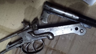

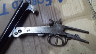

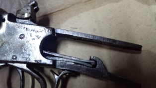

Ya se pueden poner fotos,mira esta es la joya,es paralela.
Hola compañeros,me han regalado,o mas bien he salvado de ser achatarrada,una escopeta paralela El Chimbo 40
20150219_194003 - copia.jpg (37.16 KiB) Visto 1863 veces
Hola compañeros,me han regalado,o mas bien he salvado de ser achatarrada,una escopeta paralela El Chimbo 41
Aquí le falta el pasador,el cual busco,del mecanismo de plegado
20150219_193955 - copia.jpg (34.83 KiB) Visto 1863 veces

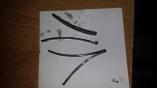

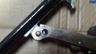

Hola compañeros,me han regalado,o mas bien he salvado de ser achatarrada,una escopeta paralela El Chimbo 42
Aquí se ve la ballesta partida
20150219_193948 (1).jpg (35.18 KiB) Visto 1863 veces

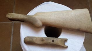

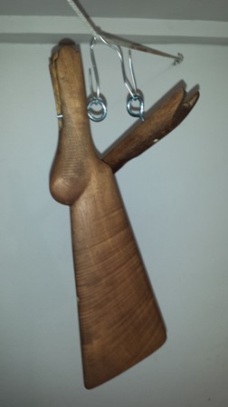

Aquí le he quitado las ballestas y le he decapado las mederas
Hola compañeros,me han regalado,o mas bien he salvado de ser achatarrada,una escopeta paralela El Chimbo 50
20150219_171537 - copia.jpg (31.05 KiB) Visto 1863 veces
Hola compañeros,me han regalado,o mas bien he salvado de ser achatarrada,una escopeta paralela El Chimbo 51
20150219_195007 - copia.jpg (27.06 KiB) Visto 1863 veces
Hola compañeros,me han regalado,o mas bien he salvado de ser achatarrada,una escopeta paralela El Chimbo 52
20150219_194031 - copia.jpg (36.89 KiB) Visto 1863 veces

Le he dado tinte a las maderas para tapar imperfecciones y quitado el pavon viejo de los cañones.
Hola compañeros,me han regalado,o mas bien he salvado de ser achatarrada,una escopeta paralela El Chimbo 70
Hola compañeros,me han regalado,o mas bien he salvado de ser achatarrada,una escopeta paralela El Chimbo 71
Hola compañeros,me han regalado,o mas bien he salvado de ser achatarrada,una escopeta paralela El Chimbo 72

:lol: :lol: ,la verdad es que parece de juguete,pues si es 410/76,aunque no me fiaría yo de tirar magnum,pues el interior de los cañones están algo picados,y me ha costado dejarlos limpios y relucientes,en la mia lo pone en la bascula,lado derecho,a la altura de la bisagra,cuando la tenga activa empezare con cartuchos del 36/60,pues un amigo me a regalado dos cajas de 9g del 7.
Pon alguna foto de la tuya cuando puedas,y si es igual mándame por favor alguna foto del pasador de plegado,que se lo voy a fabricar yo,pero no tengo ni idea como va,aunque mucho me temo que va puesto antes de poner los cañones,creo que es un pasador con un rebaje y un muelle,el que evita que caigan los cañones al abrirla y al pulsarlo se alinea el rebaje y se puede plegar.
