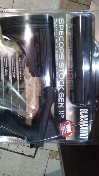

Hola, un saludo a todos ya que soy nuevo en el foro.
Necesito ayuda, ya que adquiri un kit de culata y pasamanos marca blackhawak specops stock gen II para mi Mossberg combo 500.Al intentar colocar el pasamanos llega a un punto en el que tropieza y no pasa mas no hay forma de pasarlo, en la caja pone que es para el modelo de mi escopea pero me es imposible, necesito ayuda de alquien que haya colocado alguno, no se si hay que cambiar tambien la parte de las platinas y el depósito, gracias.

podrias poner fotos?? el año pasado puse uno a mi maverick, y me llevó dos horas de dremel y pruebas ponerlo, pues primero, no llegaba a salir la rosca que sujeta el guardamanos como para poder poner la tuerca, y ya solucionado esto, las paredes del guardamanos me pegaban en la parte trasera del cañon (que atras es mucho mas grueso), al recargar, en la posicion mas retrasada del guardamanos. tendria que mirar, pero creo que es de la marca que tu dices

Subo la foto,pero mi caso es exactamente como me dices, lo que no entiendo es que en la caja pone que es para el modelo de mi mossberg, he buscado en youtube sobre el montaje del pasamanos y nada, solo para el montaje de la culata.

ese es exactamente el mismo guardamanos que me dió los problemas a mi, y tuve que usar el dremel

Te he mandado un privado. Tienes que usar la dremmel. Yo tengo uno ya modificado que no uso. Saludos
