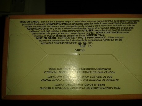

Tengo una caja de cartuchos en el que pone en la caja esto que se ve en la foto....
Mi pregunta es:
Yo tengo una escopeta que la prueba de presion la tiene en 900 kg/cm2
¿puedo utilizar estos cartuchos en mi escopeta?
Muchas gracias

Pon una foto de la caja en si. Por ejemplo los Rio 100 antaño avisaban que no se disparasen en escopetas probadas a una presión inferior a 1200 kg/cm2. Yo en mi Erbi, probada a 900 kg tambien tiro normalmente cartuchos de 32 y 34 gramos tranquilamente. No tiro de 36 gramos pues ya con 34 gramos el retroceso se deja sentir.

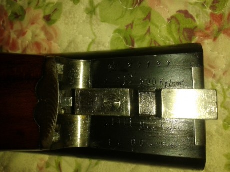

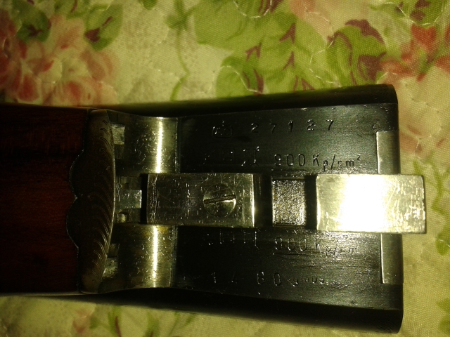

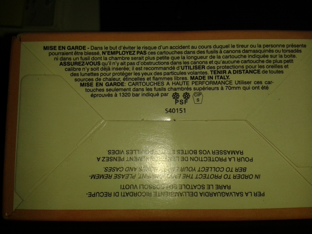

Ahi va una foto de la caja y de los punzones...
Aunque me parece que he visto 900 kp/cm2 en vez de kg/cm2

Tiralos sin problemas, por la presión no va a pasar nada. Otra cosa será el estado de los cañones, pero imagino que están bien.

Como te comenté antes me ha parecido ver que el punzon de las presiones pone 900 kp/cm2 y no kg.... que me dices a eso???

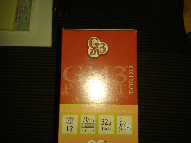

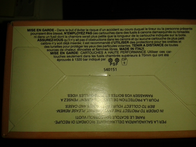

Es curioso, el mensaje de la caja de 1320 Bares me suena mas a perdigon de acero que de plomo ya que son 32 grs, aunque lo mas probable es que desarrollen una alta velocidad y de ahi la presion.
Creo y puedo estar sumamente equivocado, que tirar unas 4 cajas de estos cartuchos en tu escopeta para 900 Bares no tendría que ser peligroso, pero transformarlo en algo frecuente no creo que sea aconsejable, mas por deterioro en ajustes del arma que por probable accidente de sobrepresion.

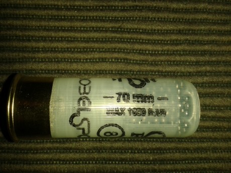

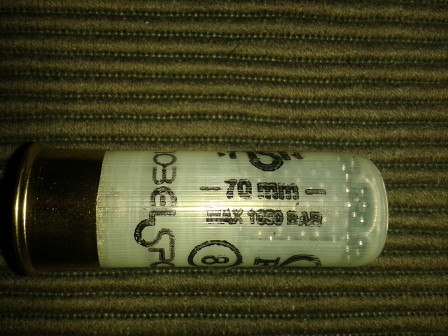

Sin embargo en el cartucho pone max.1050 bar

La rotulacion del cartucho difiere de la de la caja pues el cartucho dice que se debe disparar en escopetas probadas a 1.050 Bares cosa casi comun para cualquier cartucho de la era moderna de 32 grs pues bajo cierta condiciones como alta temperatura y por probable sensibilidad de la polvora a dichos cambios podria desarrollarse una alta presion aunque no hasta los 1050 bares, se cree que en estos casos son advertencias mas legales/comerciales que reales.
