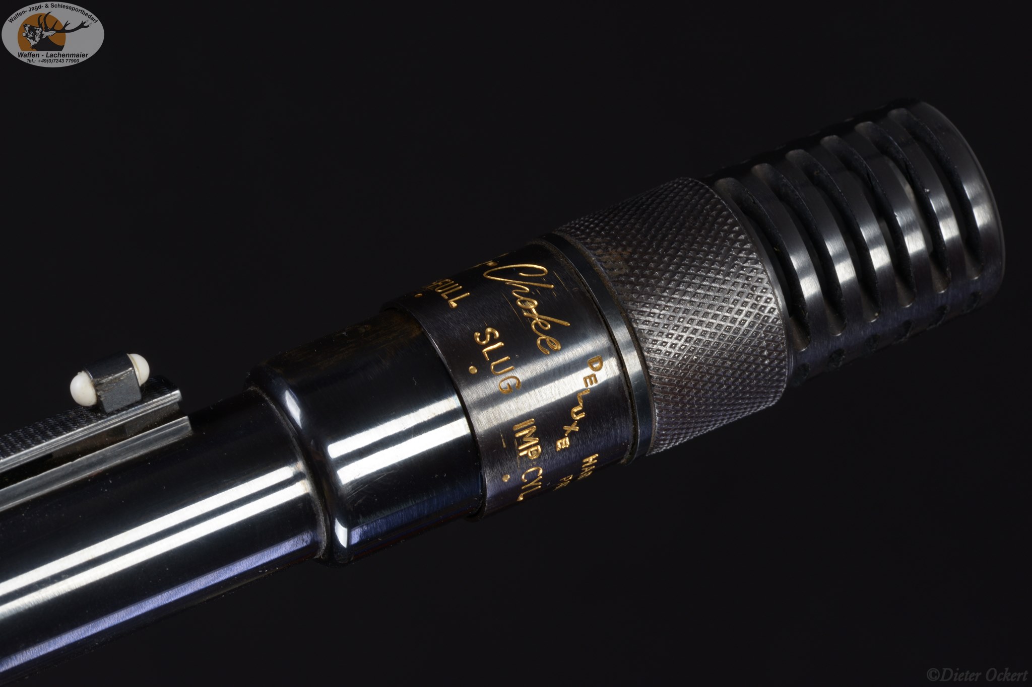

He visto varias A5 con este freno de boca. Tiene que estar el cañon roscado? Es efectivo? Es de serie?

colito escribió:He visto varias A5 con este freno de boca. Tiene que estar el cañon roscado? Es efectivo? Es de serie?
me uno a la duda,
yo creo que esas Auto5 vienen roscadas de fábrica...
pero no estoy seguro
un saludo

Eso no es un freno de boca, es un choke único el cual girando tienes todos los estrechamientos en una sóla boquilla, fijaos que está en slug que es cilíndrico, luego Imp. Cilynder que es 4* y así hasta el full o 1*.

Exacto, es un Polychoke, los hay montados origuinales por FN Browning y los hay montados por propietarios particulares.
Su funcion es tener todos los chokes en un solo mecanismo, solo con girarlo y poniendolo en la posicion deseada se consigue el estrechamiento del choke que queremos.
Su rendimiento no es perfecto y los plomeos resultantes son muy mejorables, eso si, es extremadamente comodo.
Este sistema se puso muy de moda en los años 50/60, y lo montaron todas las compañias en diferentes escopetas tanto semiautomaticas como de repetición.
Con la invencion de los chokes roscados por parte de Winchester, los win-choke, este sistema se vino abajo, aunque aun se vende.
Si se quiere buenos plomeos no es muy recomendable.

Por comentarios de gente que lo probó, desequilibra bastante al arma

Sin la menor duda la descompensacion del centro de gravedad del arma es otro de sus problemas, como acertadamente menciona Gumersindo.

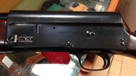

Las Browning Auto-5 siempre has sido escopetas mecánicamente complejas, son un maravilloso puzle mecánico, el vídeo que pongo a continuación hara mas comprensible de como actúan sus múltiples y diferentes piezas en el momento del ciclo de disparo.
Toda la brillantez y genialidad del Maestro Browning en su diseño del siglo XIX, puestos al descubierto con la tecnología del siglo XXI.

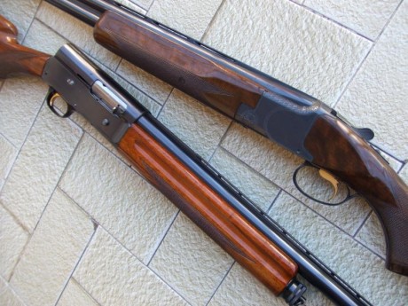

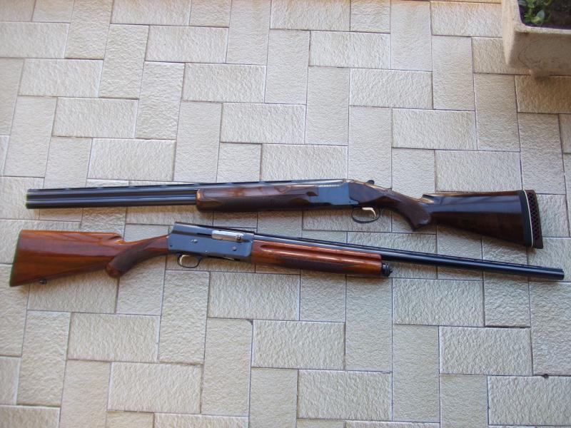

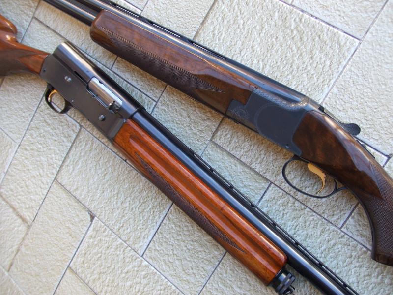

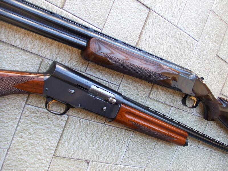

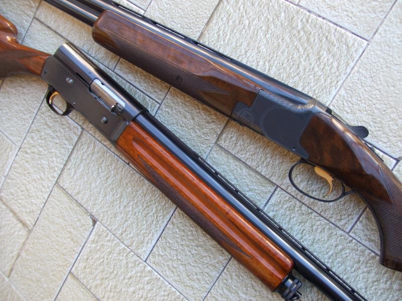

Hola amantes de la Auto 5. Aunque tenía una Auto 5 de 1929 en muy buen estado, no pude resistirme a hacerme con una segunda que se puso a la venta en este foro allá por abril. Ésta es de 1959 y aunque aún es toda de acero y sin banda en el cañón, ya presenta variaciones, como que el seguro va en la parte posterior del guardamontes en lugar de ir delante, lleva sistema de carga speed loading o que en la báscula ya no pone la leyenda "Fabrique Nationale D'Armes de Guerre-Herstal Belgique" sino solamente BROWNING.
Como he comentado en alguna ocasión, me aficioné a la Auto 5 leyendo los hilos de Josepsierra, pues en mi época de cazador usé paralela y en el plato utilizo superpuesta. En parte por el poco uso que le doy y porque tengo otras 5 escopetas (el cupo lleno, ¡cómo no! jajaja), el caso es que no la había probado aún. El vendedor me causó excelente impresión y tenía la confianza de que la escopeta estaría tal como hablamos, pero pasado este tiempo me entró el gusanillo y ayer decidí llevarla a la cancha con la B25. Cuando salí de casa con ellas enfundadas, una en cada hombro, sentía que llevaba encima una parte de la mejor historia armera.
Al llegar al campo de tiro empecé con un par de series de FU con la B25, pero enseguida me puse con la Auto 5. Revisé que estuviera todo en orden y empecé con el sistema de amortiguación en cargas fuertes. Cogí cartuchos de 32 grs y metí el primero. El speed loading hizo su trabajo y lo absorbió con fuerza colocándolo en la recámara. Luego introduje dos más en el depósito, con lo que confirmé que tiene limitador y puedo sacarla al monte (la de 1929 viene para 5 tiros y no puedo). Quité el seguro y... pim pam pum. Los 3 tiros seguidos, mecanizando perfectamente y lanzando las vainas bien lejos.
A continuación recargué con cartuchos de 30 grs y exactamente igual. ¡Bien!. Además estaba tirando contra un talud en el que caen platos sin romper y al disparar sobre ellos a 35 metros los desintegraba.
LLegaba el momento de la prueba de fuego, los 28 grs, y recordé la teoría de los treinta gramos, según la cual el sistema de cargas fuertes debe ponerse para gramajes por encima de esa cifra y si es por debajo hay que cambiarlo a cargas flojas. Probé la tirada con cargas fuertes y pim, pam..., disparó los dos primeros pero el tercero no mecanizó. Cambié la anilla de frenado de posición y cargué otros 3 cartuchos de 28 y esta vez disparó los 3 perfectamente. ¡La teoría se cumplió!.
Lástima que no tenía de 24 grs para rematar la prueba, pero el próximo día lo haré. Lo que confirmé es que la escopeta está en perfecto estado, no solo estético sino mecánico. Las sensaciones con el arma fueron muy poderosas. ¡Menuda escopeta que inventó el amigo John Moses allá por 1898!, ¡no me extraña que durase 100 años fabricándose!. Además el retroceso no me pareció excesivo. La longitud del muelle es aún de 21 cms y el anillo que rodea el aro de bronce está bastante cerrado. Aparte le puse solo una gota de aceite en el tubo. Con todo ello la amortiguación fue la adecuada.
Estoy deseando volver el próximo fin de semana con cartuchos de 24 y terminar el test. Y posiblemente me anime a hacer un par de series con ella.
Continuará...

Juandeoviedo, veo que disfrutas a tope con tus clásicas Browning, son lo mas, por años que pasen siempre acaban sentando cátedra.
Entiendo perfectamente tus sensaciones ya que son iguales a las mías, cuando disparo con ellas, esa sensación de plenitud y admiración por todo lo que las rodea, mística, historia y prestaciones se fusionan y crean en nuestro interior una gran sensación de satisfacción, creo que a eso se le llama, felicidad. :D
Que escopetas diseñaba John Moses Browning, Automatic 5 y B25, vaya dos.
A lo largo de su prolongada historia, muchas personas no las han comprendido y han hecho de sus sensaciones personales muchas veces cargadas de desconocimiento, un dogma incomprensible. :(
La autentica realidad es que si mantienes su sistema en las optimas condiciones de uso y lo empleas como fueron diseñados van de maravilla, son extremadamente fiables y su el retroceso es normal.
Mención aparte para su maravillosa mecánica, con solo tirar el cierre para atrás ya notas que esta en un nivel superior a la mayoría.
Lo del speed loading, es lo mas, fantástico.
Ya no se hacen escopeta así.
