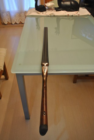

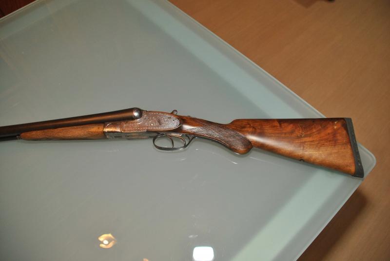

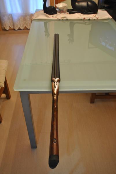

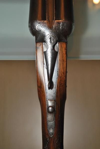

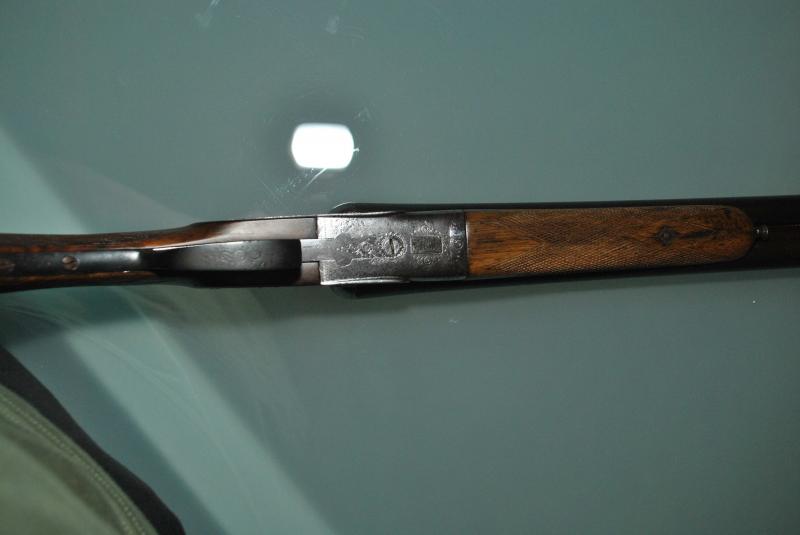

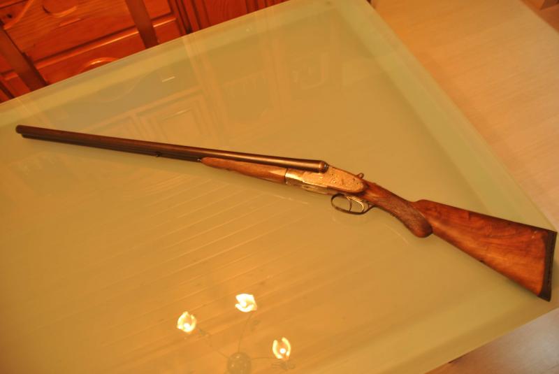

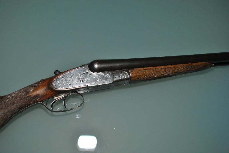

Bueno pues aquí os cuelgo 4 fotos de la mía, no es gran cosa pero le dedicado muchas horas, solo decir que la compre en una subasta de la guardia civil en Sant Andreu de la Barca por 15€, imaginaros como estaba, y me ha quedado así:

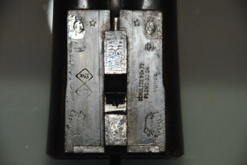

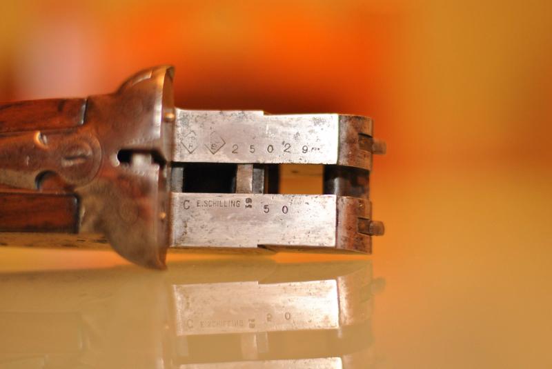

y por último os dejo detalle de la bascula y el cañón para saber que cartuchos debo meterle, supongo que serán del 67, ya que me da que si le pongo uno del 70, susto al canto.

Bonita escopeta, buenas fotos, yo no soy capaz de aclararte cual es la longitud de la recámara, a ver si alguno de los expertos que tenemos por aquí te puede decir más sobre tu escopeta.
Re: Schilling & Paguaga. Joyas paralelas.
Gracias por mostrar tu escopeta. Seguro que los entendidos te darán datos, como el modelo y la fecha de fabricación. Que la disfrutes mucho.
Ese juego de gatillos parece muy nuevo... No sé
Tu escopeta debió fabricarse en el año 1920. Está marcada como modelo 50. En cuanto a qué largo de recámara tiene, lo mejor es que la midas, en esa fecha lo normal es que sea de 70mm, pero por si acaso debes comprobarlo y si no sabes como hacerlo llévala a un buen armero para salir de dudas.
Pero el costado dice "Plomo, 32 Grs"
Lo cual significa que al dia de hoy seria como tirar 28-30 ya que las presiones antaño eran menores producto del tipo de polvoras y pistones utilizados.
Hasta hace unos 35 años era comun que los cartuchos incluso de 35 grs desarrollaran presiones de 500 Bares, hoy en ida eso es casi imposible pues cualquier cartucho incluso de 24 grs desarrolla mucho mas que eso.

Keith20 escribió:Pero el costado dice "Plomo, 32 Grs"
Me he fijado en esa marca y en la que tiene justo encima, ¿no será eso una recomendación de carga tanto de plomo como de propelente?

He estado indagando un poco y podría ser una recomendación de carga o la carga con la que se efectuó la prueba.

Pues si yo creo que es una recomendacion de carga para la epoca.
Si fuera una recomendacion de carga maxima seria extrano porque 32 grs no es para generar topes de presion, menos aun para la epoca.
Salvo si la recamara fuera de 65-67 mms donde rara vez la carga de plomo sobrepasa esa cantidad.

Son las cargas con las que se probo la escopeta en el banco de pruebas.

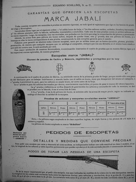

NO SON LAS CARGAS DE PRUEBA SINO LAS ACONSEJADAS PARA LOS CARTUCHOS DEL ARMA. TODAS LAS ESCOPETAS JABALI LAS LLEVABAN MARCADAS EN LOS CAÑONES.
