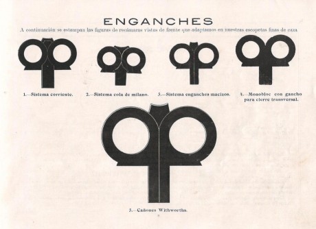

Oscar: De donde has sacado esta explicación "magistral"? El que la ha dado esta más perdido que el copón. Eso, o que ha habido una traducción fatal, o ambas cosas.

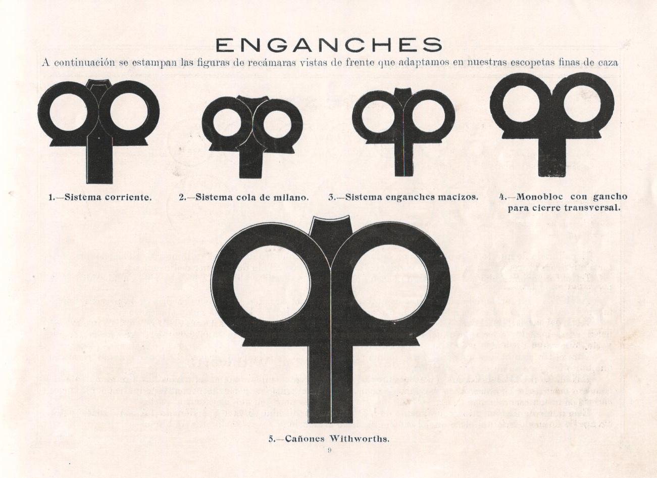

Sencillo pero bastante clarificador. Podeis verlo en estas dos páginas de un catálogo de Joaquín Fernandez y Rufino Sande.

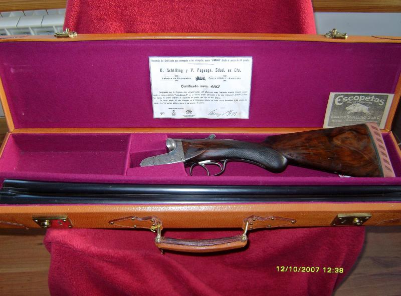

Hola les mando una escopeta Jabali con los cañones monobloc originales de 1915

Mensajepor Oscar1975 » 06 Jun 2012 18:37
Que belleza de escopeta.

paguagua escribió:Hola les mando una escopeta Jabali con los cañones monobloc originales de 1915
no se te va a desgastar la máquina de retratar no :mrgreen:
ni la escopeta con tanta foto :mrgreen:
Tacaño :mrgreen:
es que semos un pelín alcahuetas :mrgreen:

Mensajepor RugerM77 » 06 Jun 2012 20:49
Qué escopetón! y además con maletín original. :apla: :apla: :apla:

RugerM77 escribió:Qué escopetón! y además con maletín original. :apla: :apla: :apla:
Y con su certificado original... Qué arma más redonda para echar jornadas con aliento a la buena caza.
¿Es el también llamado modelo 28? ¿Calibre 12 alcanzo a leer? paguaga, por favor, cuéntanos más de esta escopeta con leyenda, que seguro tiene.
