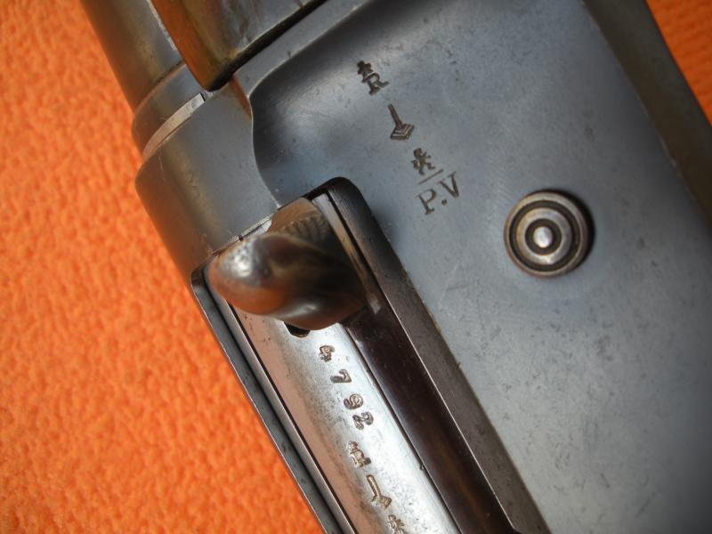

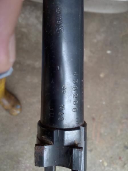

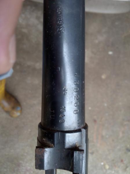

Le había sacado fotos al cañón, a lo que se veía bien, creo que no se corresponde

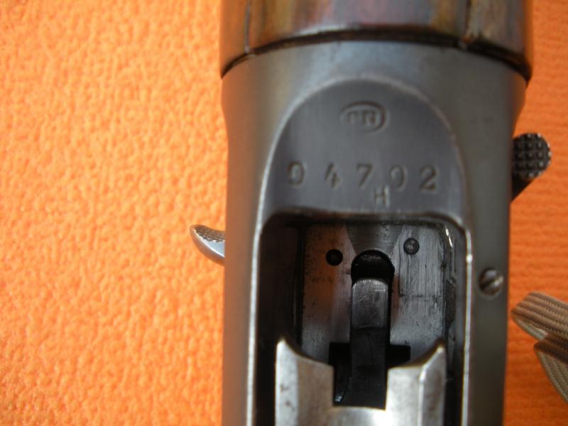

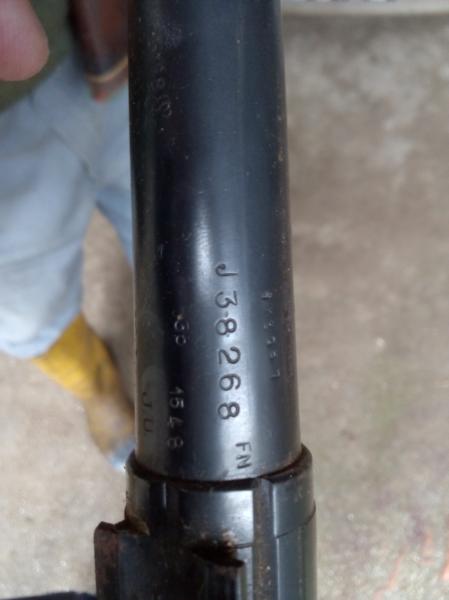

Lo siento coya 609 no consigo nada con las marcas que se ven, básicamente porque no veo bien todas las marcas, pero también porque no consigo encontrar referencias fiables entre 1910 y 1913 del banco de pruebas de Liega.
Bueno sabemos que esta fabricada entre estas dos fechas y eso si que lo sabemos con una seguridad del 100%, ya es mucho, porque hay unidades casi imposibles de datar ni tan siquiera en unos parámetros tan amplios.
Es evidente que tu unidad pertenece a una serie de las denominadas como perdidas, algo frecuente en las Auto-5 hasta después de la segunda guerra mundial, que te quemen dos veces la fabrica y quede en ruinas lógicamente tiene mucho que ver.
Es por ello que la compañía FN Browning decidieron comenzar otra vez a contar de cero después de la segunda guerra mundial, cuando se estima que ya habían producido mas de un millón de Auto-5 antes de las dos contiendas.

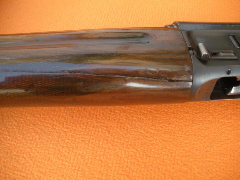

Por cierto malesca, porque no le preguntas al sin vergüenza que te ha vendido la Auto-5 porque no puso las imágenes de la fisura o del desconchado del pavonado, porque solo puso imágenes inmaculadas, no dice que el no entiende de armas y necesita el criterio de un armero, este se debe pensar que somos idiotas o algo por el estilo, debieras comunicarlo a los dirigentes del foro para que lo echen fuera de este foro, gentuza así no la queremos con nosotros.

Lo encolaré y seguiré asi con ella

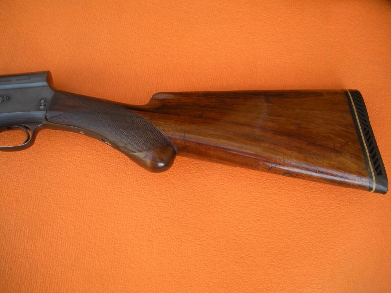

El guardamanos está muy maltrecho, encolado, aguanta, pero debo sustituirlo...
