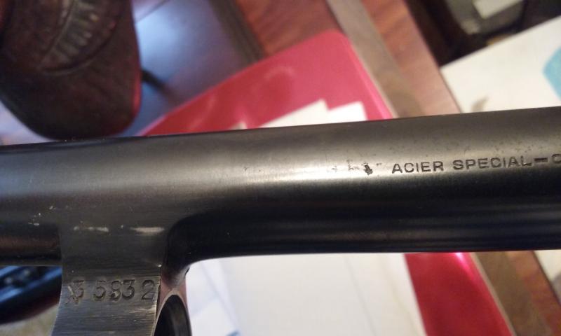

Hola lobocerval, dos cosas, en primer lugar tu Auto-5 fue producida en el primer semestre de 1950, concretamente el mes de Julio de 1950, esta información es fiable al 100%, por lo tanto ya sabes muy acotadamente cuando fue producida.
La segunda tiene que ver con el choke, hay una imagen en que en la parte izquierda de la misma se ve mm, pero la posible cifra de delante no se ve, ya que queda cortada, creo que es el choke en milímetros, si puedes poner una imagen en que se vea esa posible cifra, creo que ella nos dará en choke del cañón de esta preciosa Auto-5 Sweet Sixteen que tienes.
Te pongo la imagen en concreto.
Ya ves que estoy trabajando en el tema.
Josep.
Josep.

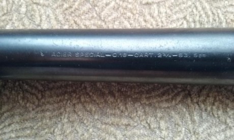

Hola Josep, te pasó otra foto del cañón, pero creo que nos quedaremos igual que antes porque lo que pone es 63,5 mms. ...que lo único que se me ocurre que sea es la longitud máxima o mínima del cartucho sin disparar. ..pero bueno son suposiciones mías y con la misma estoy diciendo alguna tontería, pero no le encuentro otra explicación.
De entrada yo también pensaba que el choque lo marcaba el 16,8 y el 16,9 inscritos en la parte inferior de la recámara, pero ya lo he descartado porque no concuerda con la medida real de la boca de fuego que está en 16 mms,que da que pensa que el cañón pueda tener 1 o 2 estrellas.

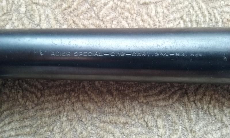

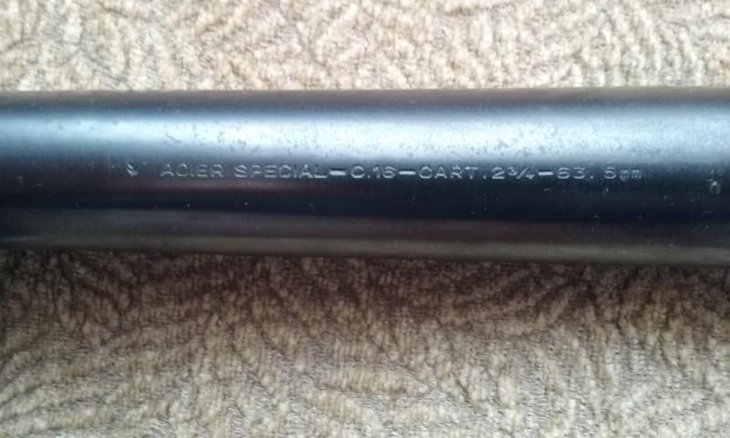

Re: BROWNING el armero del mundo
Si, después de mucho buscar te puedo confirmar que el cañón es Full, lo que nosotros llamamos una estrella, porque la marca que sale delante del ACIER SPECIAL es una estrella, fea, eso si, pero lo es, ¿como lo se y puedo estar seguro?
No ha sido fácil, porque los cañones de las Auto-5 han tenido dos tipos de marcajes de forma paralela según el mercado a que estuviera dirigida su venta y no me solo me refiero a continentes, me refiero a países.
Aparte de las marcas originales de estas dos familias, una con marcas BROWNING AUTOMATIC ARMS Cº OGDEN, UTAH USA y la otra con marcas FABRIQUE - NATIONALE - HERSTAL - LIEGE- BELGIUM. , los tipos de marcados, tanto principales como secundarios, han evolucionado y cambiado con los años en numerosas ocasiones, sobre todo los de la familia Browning.
Desde 1950 hasta 1977-78 los cañones de la familia FN cambian de tipos de marcajes, el tuyo ya esta cambiado, el choke solo esta presente en forma de estrellas del tipo Belga delante del el material del cañón en este caso se llama Acier Special, seguidos del calibre, C16 y la recamara, 2 ¾ .
Arriba de este tipo esta el nombre FABRIQUE NATIONALE D`ARMES DE GUERRE HERSTAL- BELGIQUE.
Abajo * ACIER SPECIAL - C.16 - CART. 2 ¾", después de esto es posible mas información complementaria pero no es siempre así.
Saludos,Josep.
Nota importante: El hecho de pertenecer a una u otra familia no establece cambios ni en sus materiales, ni en la operativa de las Auto-5, lo único que cambia son los marcajes, denominaciones y las decoraciones.
Saludos,Josep.

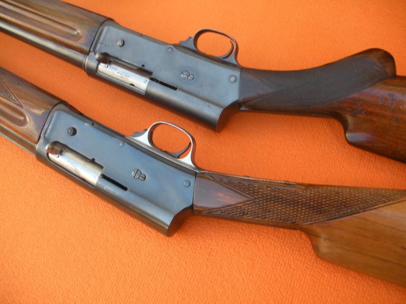

Lobocreval, hay fechas y normas para los grabados, pero no siempre se cumplen, ¿Por qué?
No tengo ni idea, la verdad.
Para un aficionado como yo a las Auto-5 este modelo dos millones, es un autentico sueño.
En teoría. España es territorio FN y bajo esa norma no debieran haber Auto-5 grabadas, en otros países de nuestro entorno había la posibilidad de cómprala como FN o como Browning, por ejemplo Alemania.
De hecho son la misma escopeta con marcas y grabados distintos, claro me estoy refiriendo a los modelos base, no a series especiales grabadas para la ocasión.
Una Auto-5 de acero típica de España es la que vienen grabados los cañones como Fabrique Nationale etc…
En el cajón de mecanismos encontraremos diferentes grabados según la época pero lo normal es que ponga Browning y un pequeño óvalo debajo con las iniciales FN o la esfinge de la cara de Browning dentro.
También puede venir el tipo según calibre, por ejemplo Light Twelve para el calibre 12, Sweet Sixteen, para el calibre 16 y Twenty para el calibre 20, si no lo llevan son modelo standard y son más pesadas.
Atención que estamos hablando de escopetas de acero, no de aleación de aluminio, estas son diferentes en cuanto a marcajes o grabados.
Las escopetas marcadas como Browning Arms Company ST Louis Mo etc…, no han entrado por el distribuidor oficial en España, han entrado de formas muy diversas, incluso como propiedad de particulares.
Las escopetas Browning Arms Company ST Louis Mo etc…. de acero están todas grabadas como la tuya desde 1934.
En 1936 aparece por primera vez el modelo Sweet Sixteen como la tuya y en 1946 el modelo del calibre 12 Light Twelve,están grabadas, pero los nombres no aparecen grabados en el cajón de mecanismos hasta 1948-49.
Esto de los marcado-grabados es un galimatías y siempre encuentras excepciones y cosas que no cuadran.
Un ejemplo es la tuya, el cajón de mecanismos está grabado como una Browning pero el cañón está grabado como una FN ¿Porque?
Ni idea, porque el número de fabricación del cañón coincide con el número de la escopeta, el cañón debiera venir marcado como Browning Arms Company ST Louis Mo etc…
En fin ya ves que esto es así, el mundo de la Auto-5 es misterioso y oscuro, siempre hay incógnitas no resueltas, son muchos años de producción, dos guerras mundiales, en fin muchas historias, a día de hoy siguen habiendo series perdidas y siguen saliendo ejemplares que nadie sabe cuando fueron producidos, eso también forma parte de la mística del a Auto-5, una escopeta genial e incomparable como su creador John Moses Browning.
Saludos, Josep.
Saludos, Josep.
