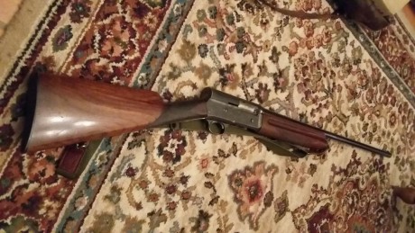

Hola,este es mi primer mensaje aparte del de presentación y bueno decir que después de leer por entero este magnifico hilo sobre el maestro browning no he podido evitar comprarme una auto 5 del 16....y aquí tengo que darle la razón al compañero Josep. ..porque es un arma maravillosa y lo primero que llama la atención es la calidad de sus materiales y hechuras...
Semiautomatica pues sí que es peor es muy diferente a otras semiautomaticas que e tenido o tengo.En fin ,que me gustaría saber algo más sobre ella pero ando un poco perdido con eso de las fotos y no sé ponerlas.
Yo creo que el arma es del 1946..por lo que he leído precisamente en este hilo,pero desconozco bastante el tema.Otra cosa que tiene es el seguro con la forma antigua,recámara de 70 y culata inglesa y también lagunas grabados sencillos...bueno en fin Se agradece mucho información. ..saludos.

Re: BROWNING el armero del mundo
Brownsada, estos sistemas de Poly-Choke se montaron en las décadas de los 50 y 60 en todo tipo de escopetas, en las Auto-5 tambien, después fueron sustituidos por los sistemas de chokes roscados, tanto exteriores como interiores, que montan las escopetas de hoy en día, estos, los de hoy en día siguen en constante evolución.
El sistema Poly-Choke aún se vende pero con la munición moderna no se adapta tan bien, eso es lo que tengo entendido.
Si es posible con munición de ánima lisa atravesar 10 cm de madera de encina, según que munición por supuesto, con las balas Sauvestre seguro que si, por las pruebas que yo mismo he realizado con ellas, con otras ya no puedo hablar.
Lobocerbal, celebro que te unas a nuestra pequeña colla de amigos y aficionados a esta mítica escopeta.
La Auto-5 no es peor que ninguna otra, en todo caso es antigua y diseñada para su tiempo, su sistema de trabajo es de una brillantez absoluta, considerando las opciones de cuando fue diseñada, es fácil hoy en día hacer una semiautomática, claro que sí, pero en aquella época nadie lo conseguía.
Esta Auto-5 es de 1903, aquí esta dando guerra como el primer día, porque las cosas bien hechas duran para siempre.
Durante más de 50 años fue la escopeta a batir, no podían producir nada mejor que ella y mira que lo intentaron, solo la evolución de las municiones y los materiales abrieron la puerta a otros conceptos, de todos modos, mires la semiautomática que mires, todas tiene cosas o partes de la Auto-5, es la madre y el padre de todas ellas y además después de más de 100 años podemos seguir disfrutando de ellas sin renunciar a nada, yo a eso le llamo una obra maestra.
Para decirte cosas sobre tu Auto necesito imágenes de sus marcas y generales, sin ellas, es difícil porque no la puedo encuadrar en el tiempo, son muchos años de producción y errar es fácil.
Un saludo, Josep.

Gracias Josep por tu respuesta y disculpa la errata que he tenido.No quise decir peor, en realidad ha sido el corrector del teléfono que ha puesto lo que le da la gana...en realidad lo que quise escribir es un pero. Y decir que la auto 5 que tengo la veo con mucha más calidad de construcción, mejor en términos generales,que mi benelli 201 del 20 con cañón manufrance,por poner un ejemplo...y eso que están benelli no es una mala escopeta precisamente. ..pero bueno por lo menos es la impresión que me da a mi.
Me pondré a fondo con el asunto de las fotos a ver si encuentro la manera de ponerlas,supongo que será cuestión de encontrarle el punto.

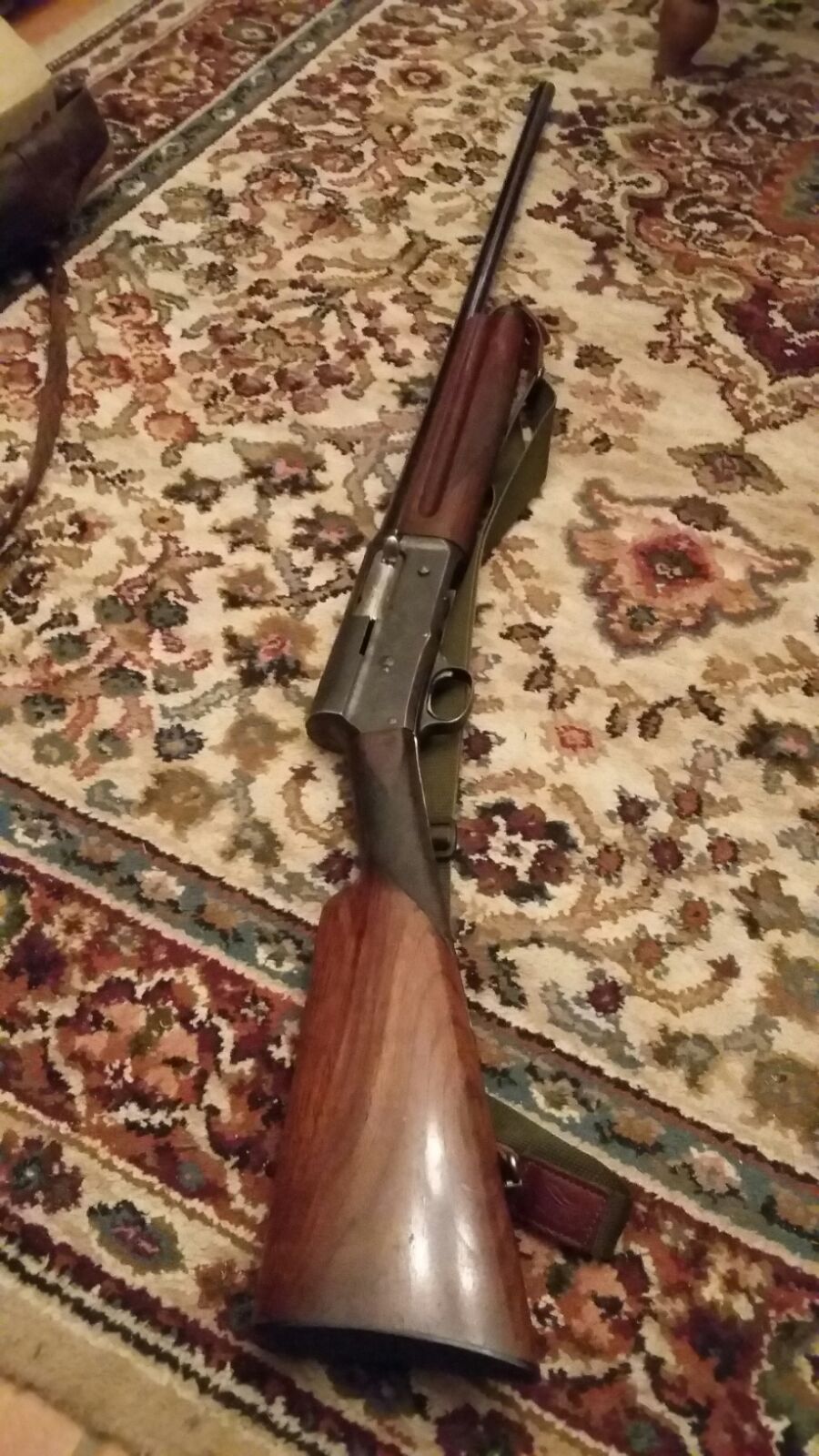

bueno,al final no era difícil.

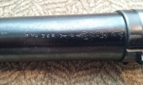

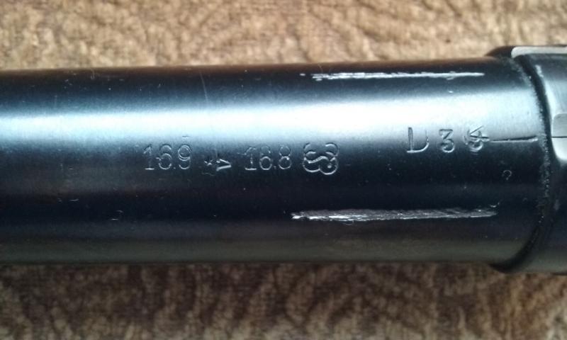

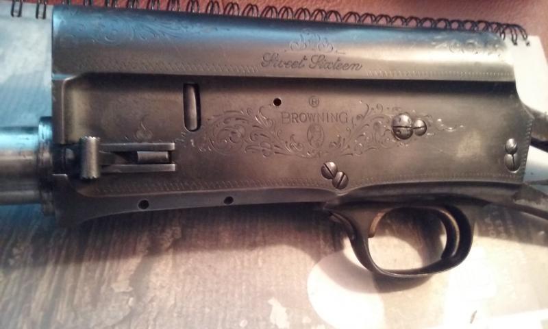

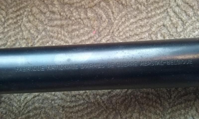

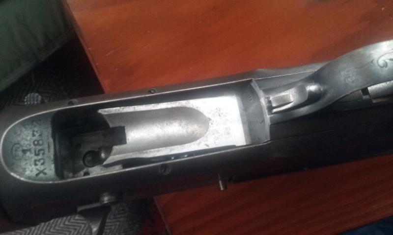

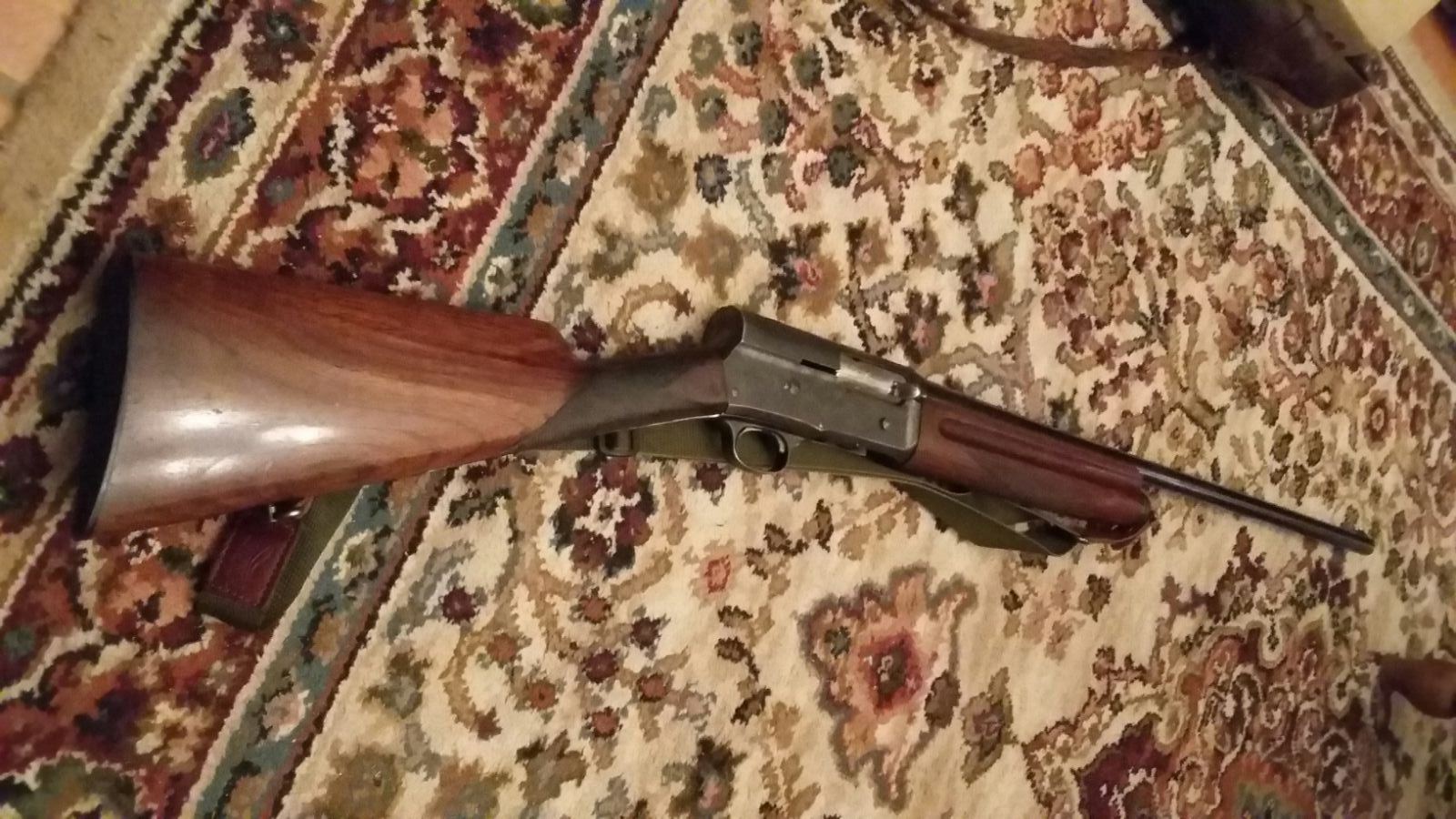

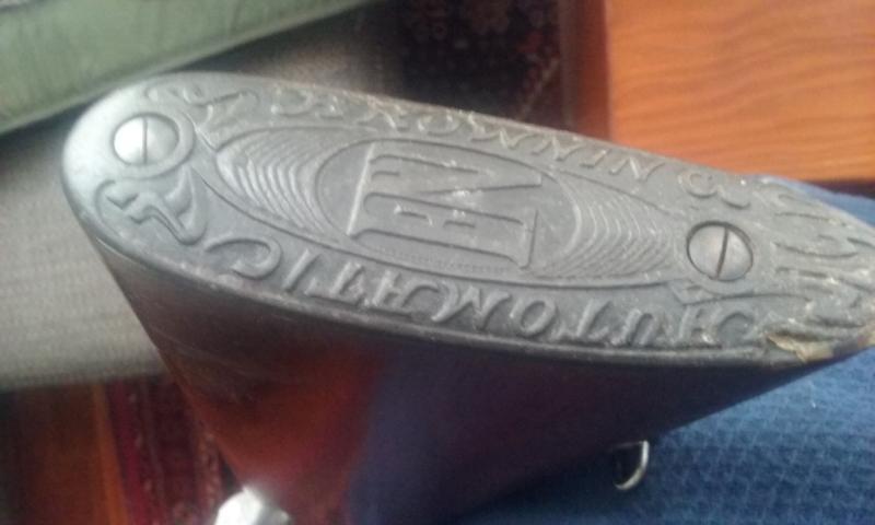

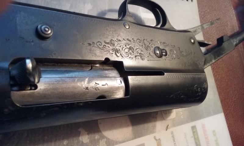

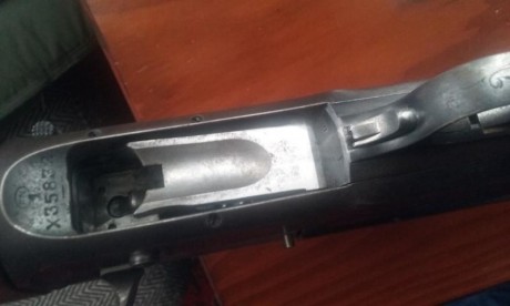

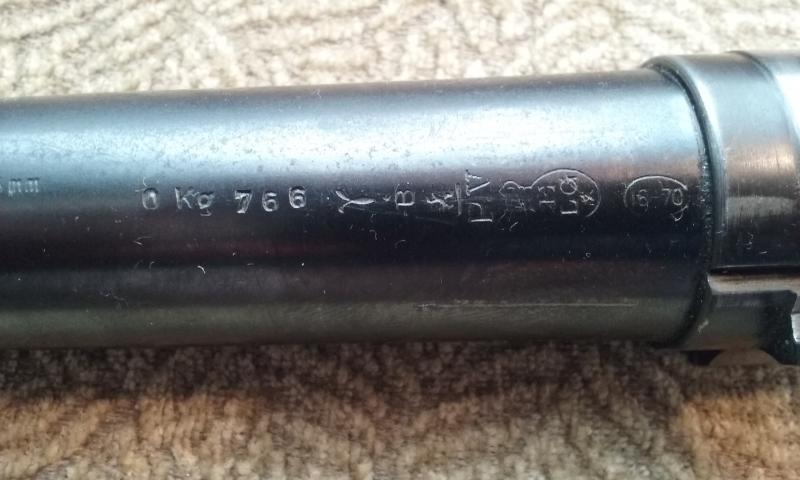

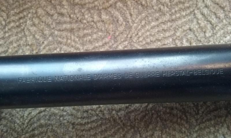

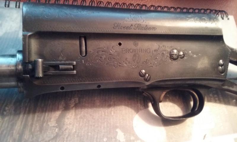

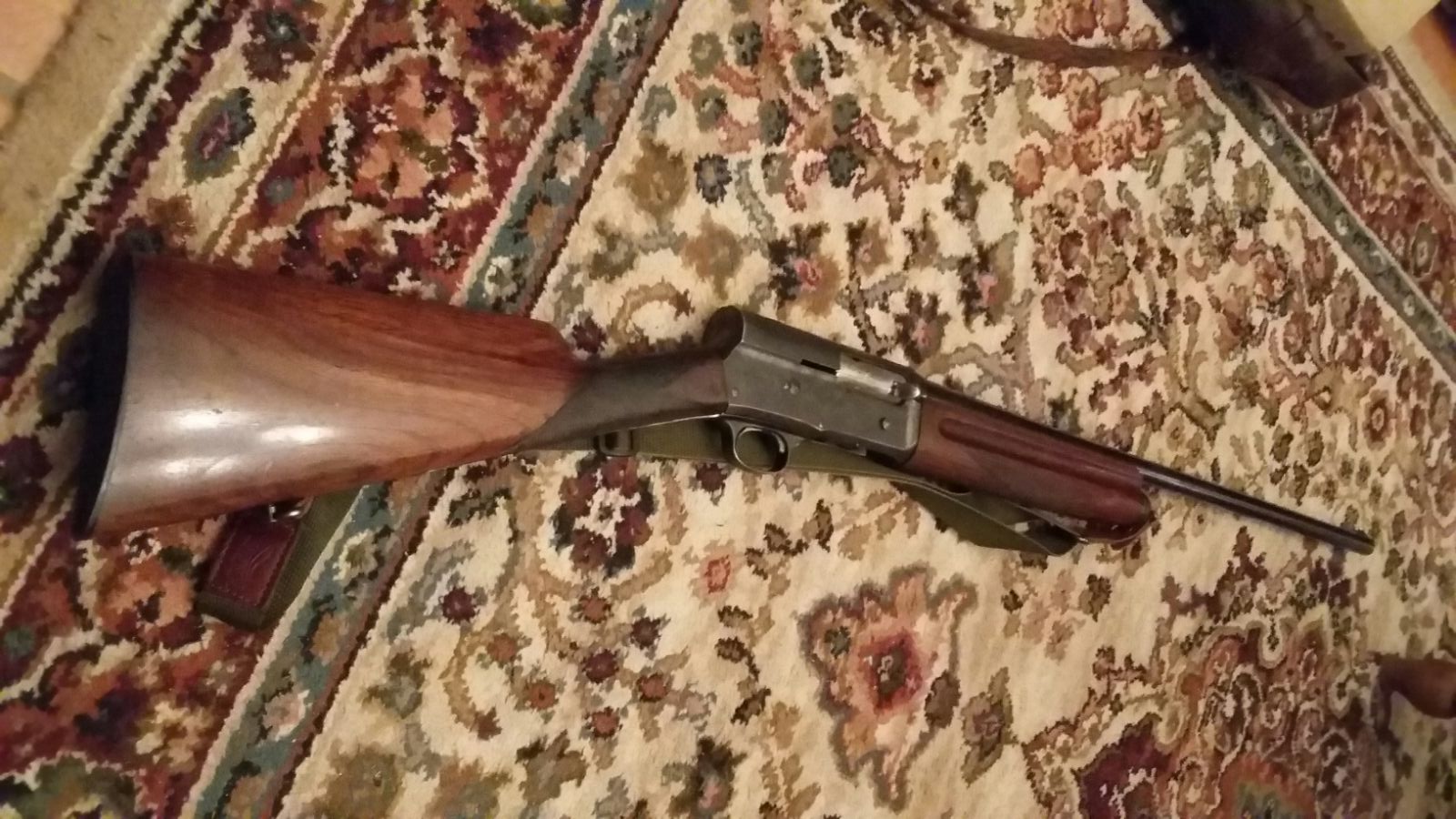

Lobocerbal, tienes una Auto-5 Sweet Sixteen preciosa, totalmente original como salió de Herstal el año 1950., enhorabuena, yo que soy un acérrimo de la originalidad a ultranza, estas bellezas totalmente originales y sin la más mínima modificación me ponen como las cabras jajaja, me encantan.
Cazaras como el mismísimo John M Browning ya que su calibre favorito era precisamente el 16 y es el que el utilizaba con las Auto-5.
La datación tiene una doble confirmación, para empezar el prefijo “X” se inicia después de la 2 guerra mundial, en 1950, se producen en calibre 16 entre el número: X34601 y el: X43700, por lo tanto tu número: X35832 está entre estos.
La otra confirmación no la da el cañón, la letra del alfabeto griego Gamma “Y” que está presente en tu cañón pertenece al banco de pruebas de Liega, con esta letra se marcaron los cañones probados en el año 1950.
El cañón pesa 766 gr es de recamara de 70 mm, en calibre 16 y el ánima es de 16,9-16,8, si no hay más anotaciones o marcas, es choke es cilíndrico.
El seguro es de 2ª generación implementado por FN en prototipos de la serie A en 1904 y aprobado por John. En 1909 este tipo de seguro es el oficial y standard en todas las Auto-5 de calibre 12 y 16.
La culata es del tipo ingles muy de la época, desde luego es muy elegante, pero implica un agarre más fuerte que las de tipo príncipe de gales o pistolet.
Mecánicamente hablando ya lo has visto, está a otro nivel, con piezas de acero forjado y ajustadas a mano, es una delicia de ajustes y mecanización.
Cuando tiras el cierre para atrás has tenido esa sensación de calidad de ejecución, de ajustes, de firmeza y cuando la cierras, ese “croc” mecánico, firme, preciso, no hay sensación de materiales indeterminados, de holguras, de piezas que bailan, es impresionante, lo que podríamos llamar, una escopeta de verdad, como las Yuxtapuestas o las superpuestas, es la misma sensación, nada que ver con las de hoy en día.
Y es que la Browning Auto-5 es otro rollo, escopetas con miles y miles de disparos, con décadas y décadas de servicio, muchas de ellas tratadas con rudeza y sin miramientos. Allí donde solo las más grandes son capaces de llegar, ellas siguen dando siempre una nueva opción, un disparo más, en un carrusel de solvencia, fiabilidad y prestaciones inacabables.
Amar la Auto-5, es un culto a las cosa bien hechas, pero también es admirar al hombre que cambio el mundo de las armas de caza, porque no creo que haya dudas de que Borwning es, el armero del mundo.
Saludos, Josep.

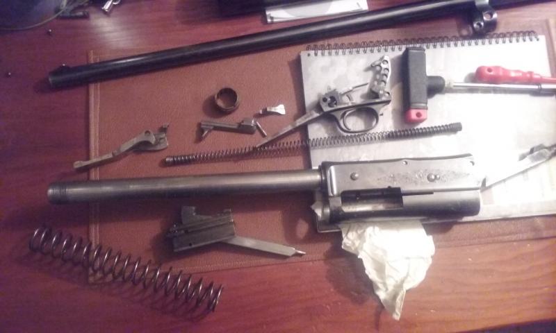

Muchas gracias Josep por tu respuesta.
Desde que leí este hilo sobre browning me empeñe en conseguir una auto 5 del 16 y aquí está....sin duda debo esta compra a la lectura de este magnífico hilo,y creo que la auto 5 y yo nos llevaremos bien.
Sorprende al primer encare que es realmente bueno.
Yo creo que el cañón debiera de ser o full o dos estrellas porque lo he medido en boca y me da con el calibre electrónico 16 mms.
Ahora me surge un pequeño problema en su restauración y puesta a punto y es que el muelle mide 20 cms y según lo que se ha hablado aquí debiera de tener 24 .He mirado en brownells y no veo que aparezca el del 16....del 12,del 20,del 12 y 20 magnum....pero del 16 nada....
Me llama la atención que sí tengan el freno de bronce en calibre 16 y por lo que entiendo también valdría para el 20.Creo que también vale el muelle del freno de bronce para los 2 calibres y sin embargo el tubo de carga se ofrece en los 3 calibres ,con lo cual parece poco coherente que sirva un freno de bronce para distintos diametros.
Podría ser que el muelle del 16 y 20 sean el mismo? ??
No sé dónde más mirar puesto que no he encontrado ningún sitio más aquí en España (o que envíen )que los tengan.
