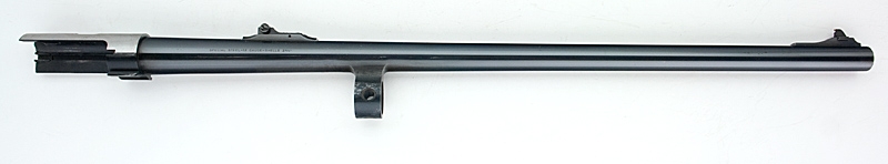

Hola Brownsarda, si hay cañones, pero tendrías que decirme de que año es tu Auto-5, de entrada si es Belga, solo hay cañones lisos cilíndricos con miras de rifle.
Estos cañones fueron introducidos en 1962 como opción, son de 60 cm de largo y recamara de 70 mm.
Es muy importante saber el año porque dependiendo de el, la extensión del cañón esta modificada y aunque lo encontraras, cosa muy difícil por este país es posible que no se adapte a tu Auto-5.

Tengo dos escopetas del año 1965-1966 y otra mas moderna, los cañones los intercambio entre las tres sin problemas son 2 3/4" (70 cm.).
El cañón de la foto es el que me gustaría encontrar aunque creo que sera una difícil encontrarlo.

Brownsarda, no tendrás problemas si encuentras un cañón liso cilíndrico con miras de rifle, pues tus auto-5 son compatibles con la extensión de esos cañones, ya que utilizan el mismo sistema, en cuanto a la culata no te lo puedo asegurar al 100% pero creo que es de 55.

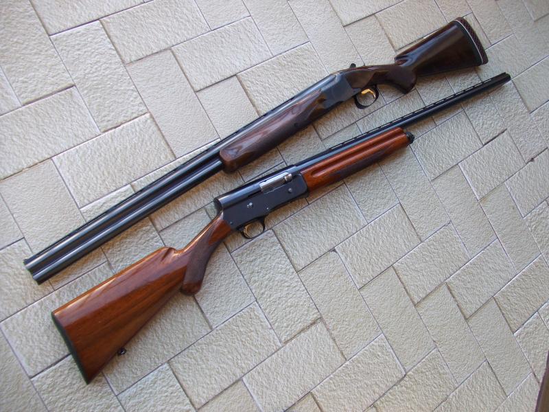

Mis dos Browning, Auto-5 y B25

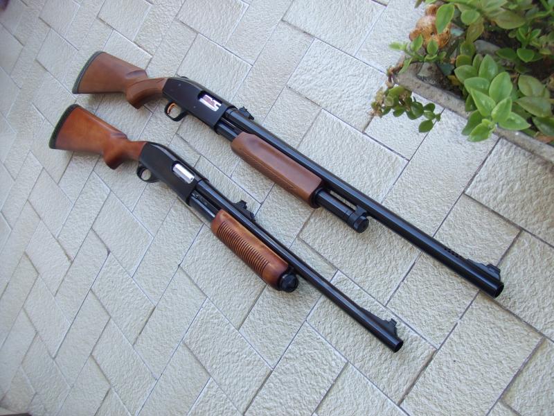

Mensajepor josepsierra » 11 Ene 2017 07:43

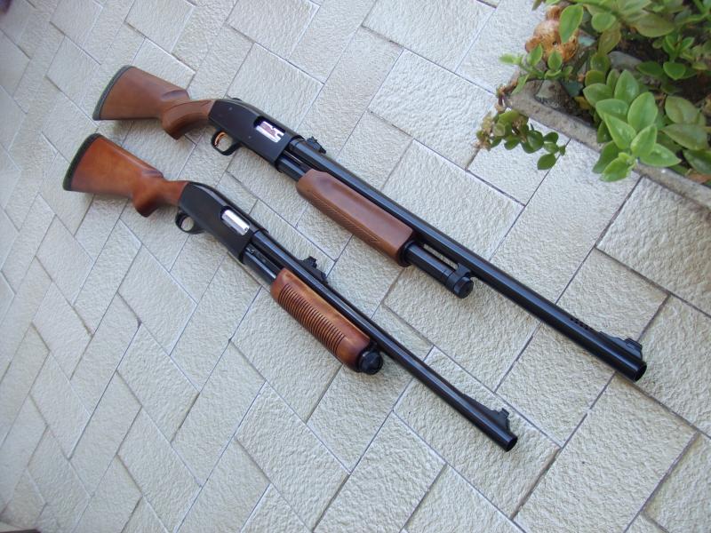

Antes que nada, decirte que no soy un entendido en materia de cañones para caza mayor, todo y que actualmente tengo de todos los tipos del mercado para ello.
Otra cosa muy importante es tener claro que cada marca de munición se comporta de manera distinta en un mismo cañón sea del tipo que sea.
Por ejemplo si tiras con tu cañón liso una bala tipo Foster de Remington 1 oz se comportara de una manera distinta que si tiras una tipo Foster de la Federal de 1 oz, es por ello que es muy importante hacer pruebas con los distintos cartuchos y marcas ya que tu cañón te ofrecerá mejor rendimiento con unas, que con otras, solo haciendo estas pruebas y sin cambiar nada de lo que tienes podrás mejorar la precisión y la distancia de máxima eficacia, por suerte la munición para cañones lisos cilíndricos es la más económica.
Si a un cañón liso cilíndrico lo acortamos a 60 cm y le ponemos miras de rifle, podemos aumentar la precisión de nuestros disparos porque con la alza podemos corregir nuestros disparos, como en el caso anterior haciendo pruebas con distinta munición, por lo tanto mejoramos nuestra precisión, en cuanto a la visión en la oscuridad hoy en día existen elementos como puntos de mira fluorescentes y muchas cosas más, es un problema muy superado.
Existen tres tipos de cañones que se utilizan para las caza mayor con escopeta. Los lisos cilíndricos, de toda la vida, los cilíndricos modificados y los rallados.
A veces los admiradores de la auto-5 podemos parecer exagerados a vista de los demás y lo comprendo, pero 61

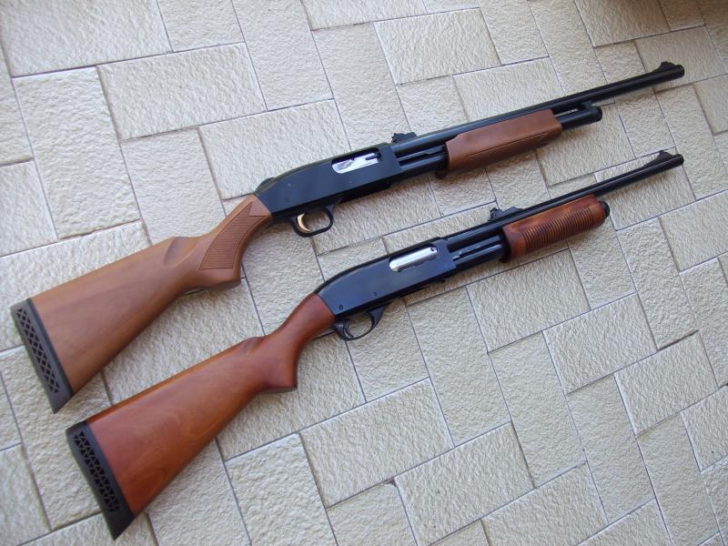

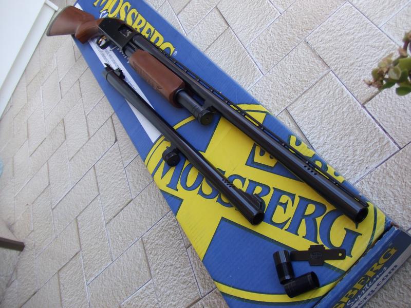

Arriba, una Mossberg 500 con cañón rallado de 24", abajo una Remington 70 Wingmaster con cañón de 20" con cañón cilíndrico modificado.
A veces los admiradores de la auto-5 podemos parecer exagerados a vista de los demás y lo comprendo, pero 62
Estas dos escopetas tiene distinto rango de eficacia debido a la diferencia del tipo de cañón que montan, la Mossberg el rallado (100m)y la Remington el cilíndrico modificado (80m).
Las distancia optimas de eficacia de estos, depende de cómo la munición empleada se adapta al cañón concreto que tengamos, pero existen unas distancias establecidas para cada tipo de cañón que son reales, por lo tanto, es en la búsqueda de la munición óptima para nuestro cañón donde deben dirigirse nuestros esfuerzo para lograrla.
A veces los admiradores de la auto-5 podemos parecer exagerados a vista de los demás y lo comprendo, pero 60

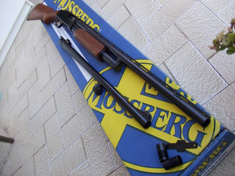

Una Mossberg 500 montando un cañón con banda ventilada de 71 cm y choke roscado cilíndrico, su distancia de máxima eficacia esta en 50 metros con la munición de balas que se adapte mejor a su cañón.
:D Cañones lisos cilíndricos sobre 50 metros, amplio espectro de munición de coste asequible.
:D Cañones lisos cilíndricos modificados sobre 80 metros, amplio espectro de munición de coste asequible.
:( Cañones rallados sobre 100 metros, amplio espectro de munición de coste exageradamente elevado.
Estas distancias serán mejoraras en precisión dependiendo del sistema de puntería que tengamos montado en nuestra escopeta, a mejor sistema más corrección y como consecuencia más precisión, lo que puede hacernos aumentar esas distancias en algunos metros, no en muchos.
Saludos, Josep.

También estas Navidades me han regalado la Mossberg 500 Combo que has visto en las imágenes, con dos cañones, pero el cañón rallado aún no lo he probado.

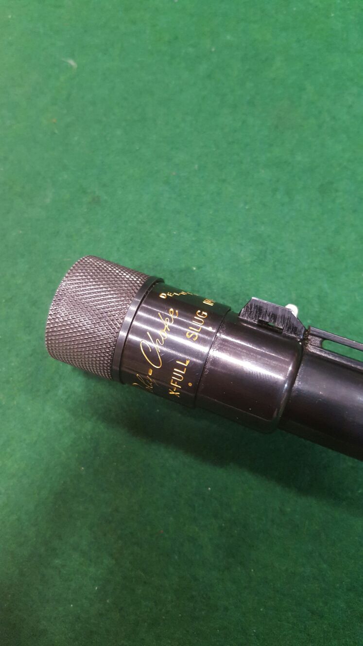

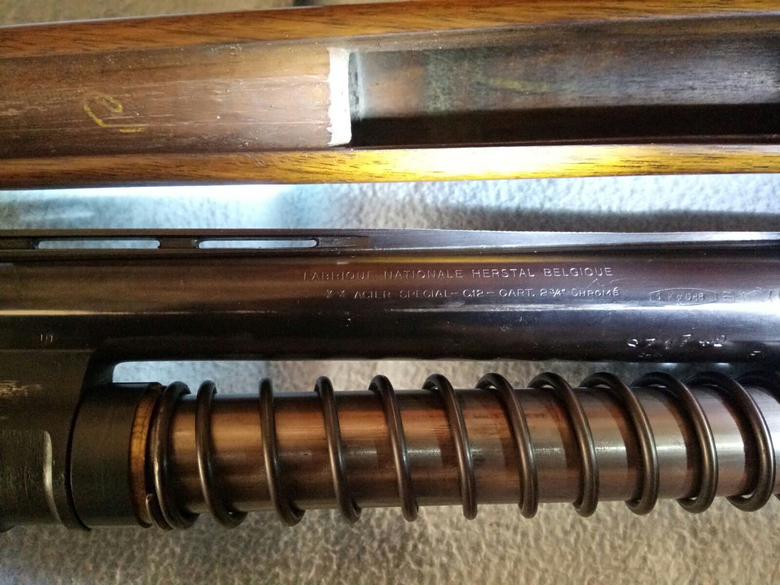

Josep hoy me han ofrecido una escopeta, como tengo la del 20, la del doce me parece que puede merecer la pena. Me piden 200€, solo me echa para atrás los polichoques esos que tiene.
Si puedes decirme algo te lo agradere.

Perdón por la mala calidad de las fotos.

Perdón por la intromisión pero ese cañón con polichoques, es de las auto 5 de las ultimas de las antiguas? o vale para las viejas glorias :D Cada dia me llevo sorpresas con estas browning.
Esperaremos respuesta del gran Josep.

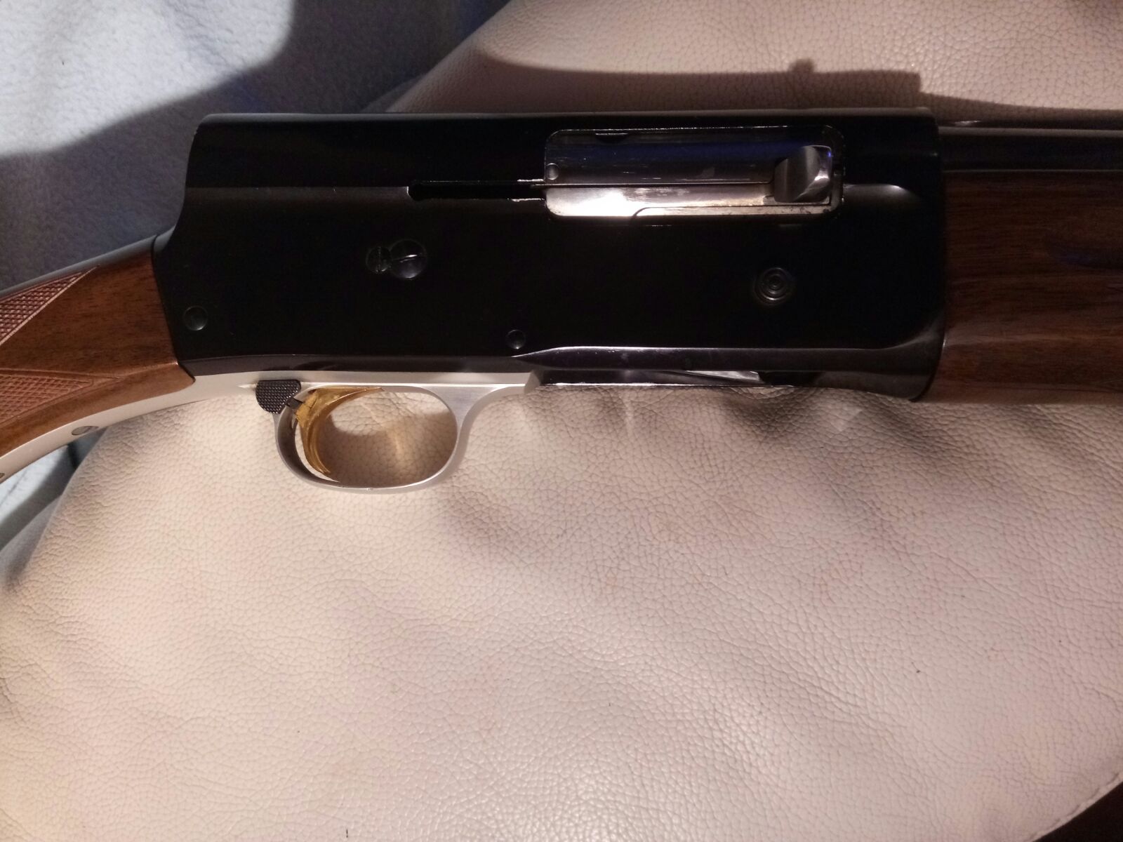

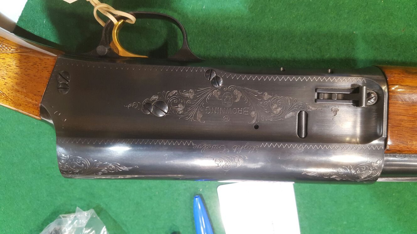

Mensajepor malesca » 14 Ene 2017 18:23

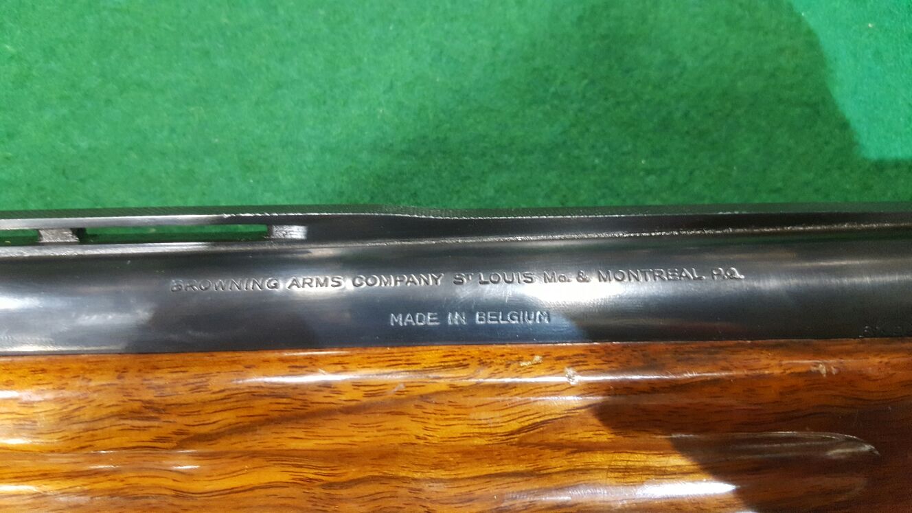

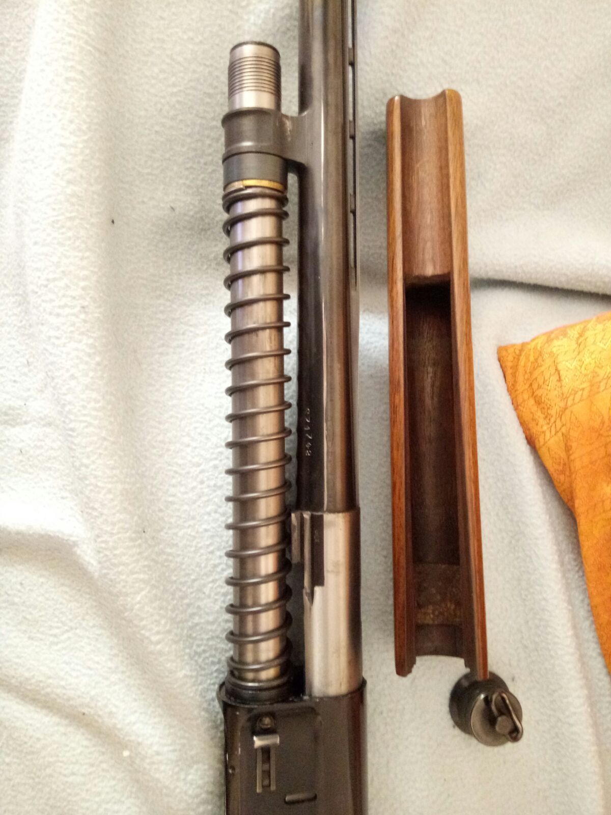

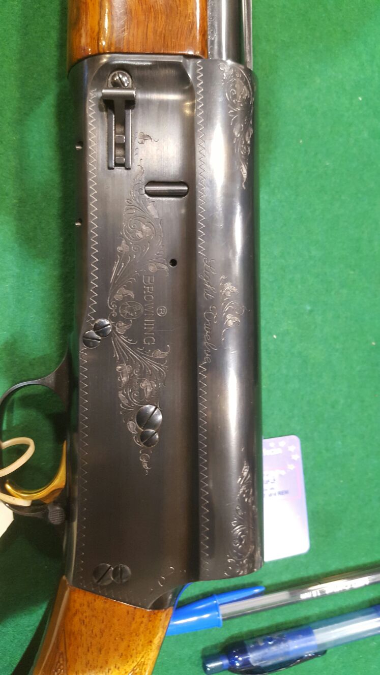

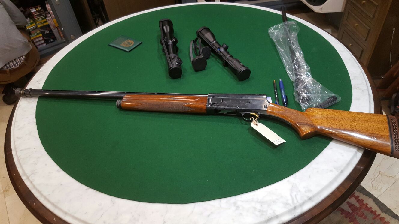

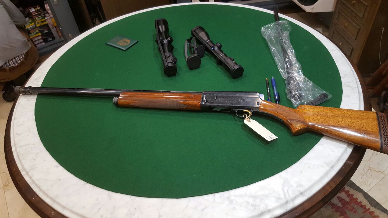

Buenas tardes.
Vamos a ponerle mas trabajo a Josep.......
A ver si me puedes datar esta auto 5.
Se ve impecable....
Un saludo a todos.

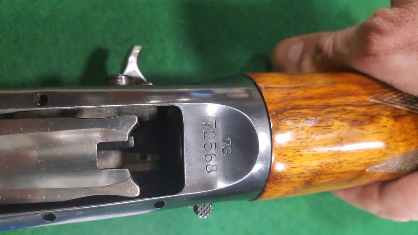

Mensajepor malesca » 14 Ene 2017 18:24

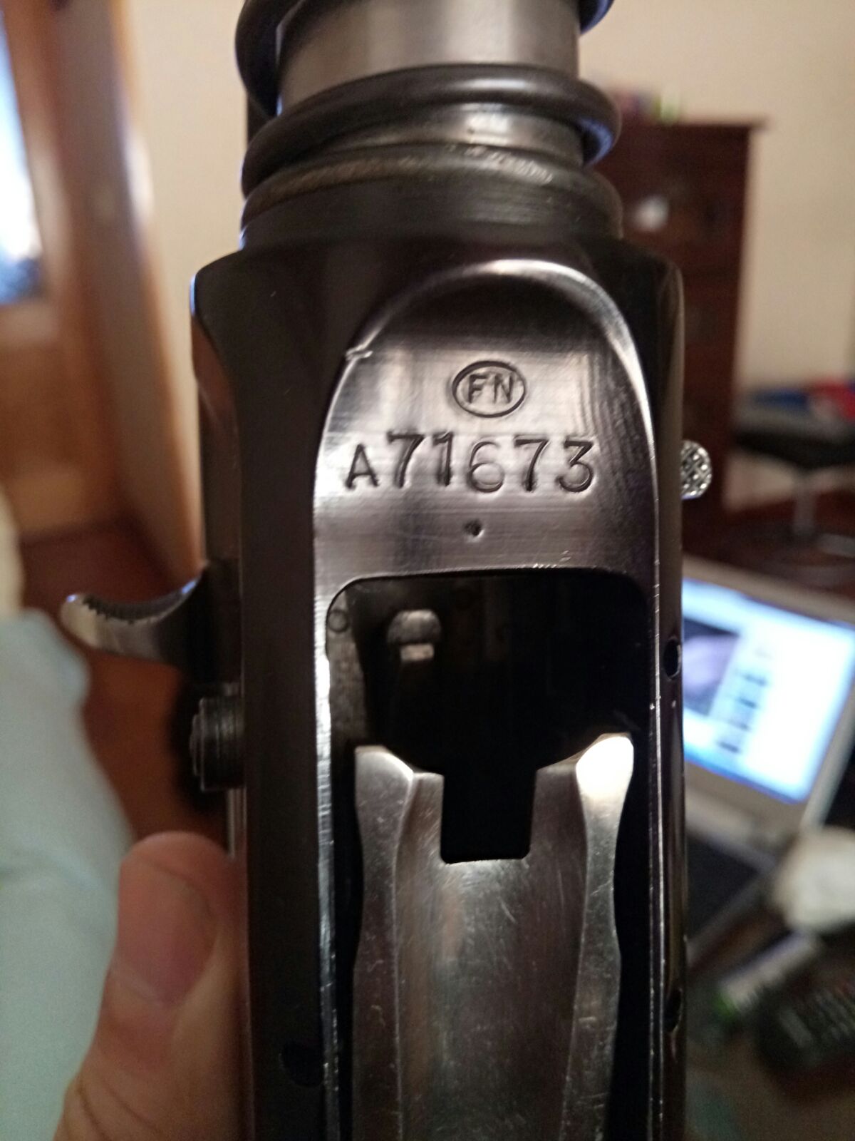

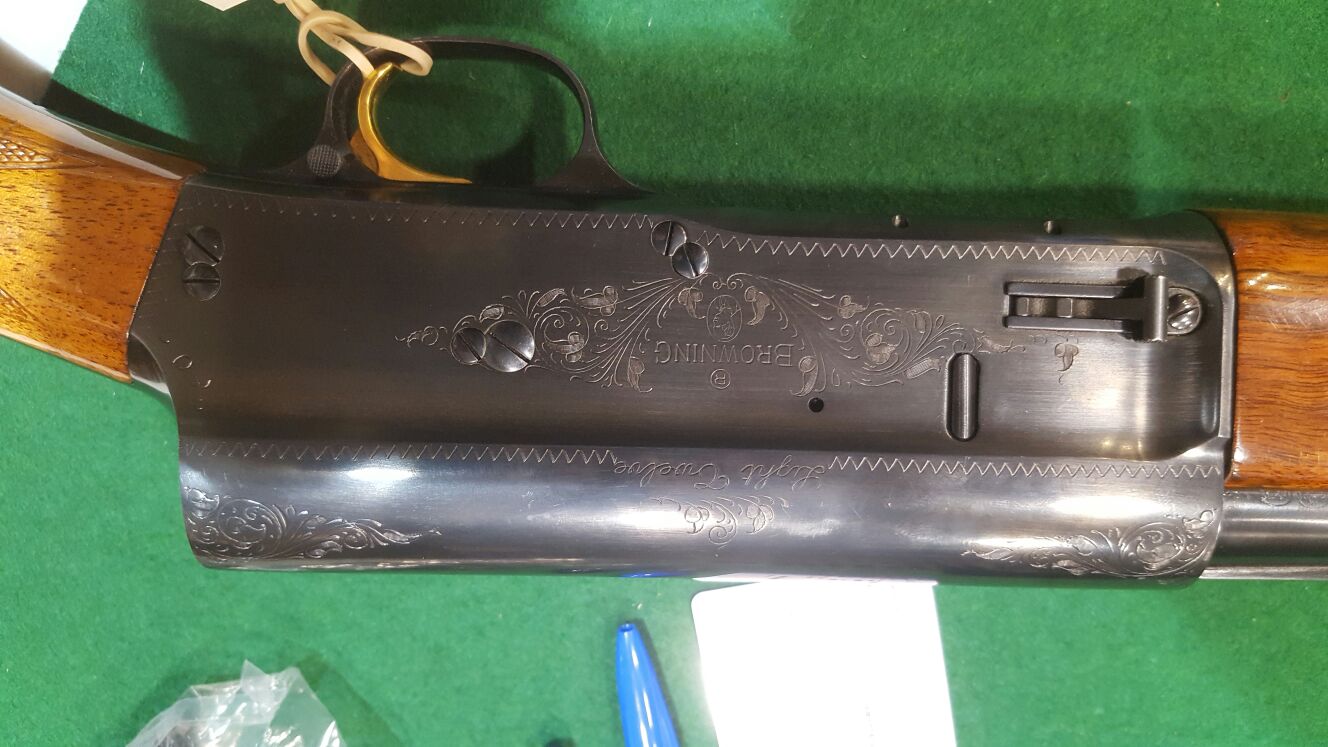

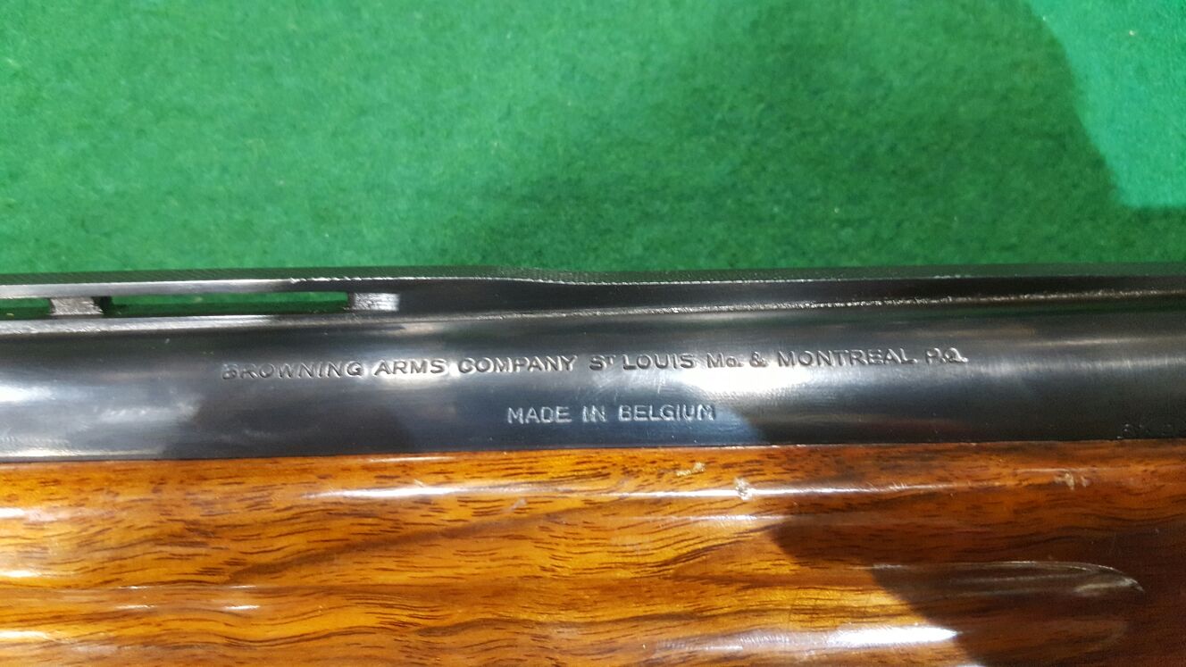

Y el n° de serie.....

Hola compañeros vamos por partes.
Furas, esta Light Twelve es de 1967 y el tema del polichoque es lo que es, eso sí, creo que es original, pero solo lo creo, no estoy seguro, de todos modos se la ve muy bien exteriormente.
Malesca la tuya es de 1973, la “A” quiere decir Allegé, (ligera) es de aluminio aeronáutico para que pese menos, popularmente aquí también se denomina como modelo Pluma.
