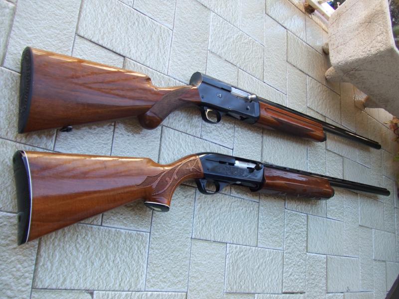

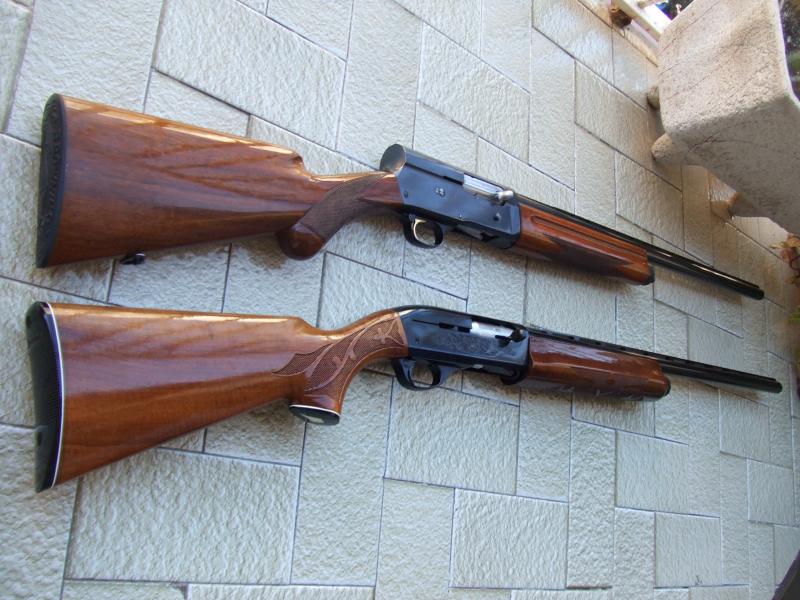

Alejandro Fener, la producción se inició en 1902 con el primer pedido de 10.000 unidades para USA, en 1975 se comenzó el traslado de la producción desde FN Herstal a la factoría Miroku de Japón, este traslado se realiza entre 1975 y 1976, hay modelos de aluminio (Allegé) que son de 1976 y están fabricados en Herstal.
En 1998 cesa la producción standard y en 1999 se realizan las ultimas Auto-5 de la serie “final tributo”.
Por lo tanto, las fechas oficiales de inicio y final de producción de la Auto-5 son 1902-1999, casi nada, se estima que la cantidad de unidades sobrepaso los cuatro millones de largo, pero debido a la perdida de archivos a causa de las dos guerras mundiales las cifras exactas no se saben, hay series completas que se han perdido y no hay documentación sobre ellas.
Aunque la Auto-5 fue diseñada en el siglo XIX, su vida transcurre por todo el siglo XX y por lo tanto se vio afectada por las convulsiones de él.
Hasta la década de los años 50-60, fue la reina absoluta de las escopetas semiautomáticas, siendo la escopeta más clonada de todos los tiempos, si sumáramos la cantidad de modelos del “tipo Auto-5” que se han producido, alucinaríamos.
Su declive se inicia en 1963 cuando la compañía Remington ofrece al mercado su tercera escopeta semiautomática de acción por gases, la Remington 1100, esta escopeta será y es, el mayor éxito de ventas de la historia de las semiautomáticas, el enfrentamiento entre estas dos impresionantes semiautomáticas harán saltar chispas y las cifras de ventas serán altísimas, la Remington 1100 se beneficia de tres conceptos, la evolución de la munición, la evolución de las formas productivas y como consecuencia un nuevo sistema que permite el empleo de los gases de manera simple y eficiente y como tercer concepto, un nivel de vida y estabilidad tanto geopolítica como económica de sus clientes notable y jamas vista.
Estos conceptos repercuten en el abaratamiento del producto, al emplear más mecanización y menor mano de obra, por el contrario la Auto-5 se seguía produciendo a mano mayoritariamente y su sistema, más complejo, era más caro de producir con lo cual su precio era más elevado, este hecho acompañado de otros, como el aumento del nivel de vida de Bélgica y por lo tanto de los salarios, serán el detonante del traslado de la producción a Miroku, Japón, donde en aquellos años, la mano de obra era más económica y la calidad productiva era tan excelente como la de Herstal, Bélgica.
Algún día, tengo que hacer una comparativa entre la Browning Auto-5 y la Remington 1100, porque sería interesante, son las dos escopetas semiautomáticas más importantes de la historia y yo tengo las dos, creo que a nivel histórico podría ser muy clarificador.
Saludos, Josep.

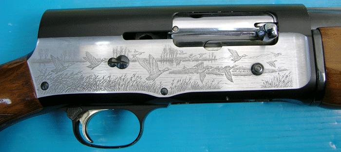

Re: BROWNING el armero del mundo

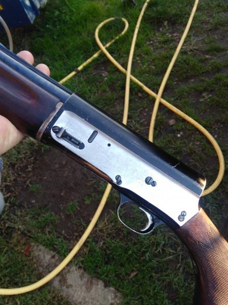

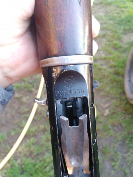

Buenas noches Josep y compañia.
Te cuelgo unas fotos de la auto-5 de un amigo que visité hoy por la tarde. Ya es de las made in Japan....pero si puedes decirme de que año es y si me indicas la posicion correcta de los anillos para cargas fuertes te lo agradeceria mucho.
Un saludo y Felices fiestas a todos.

Hola malesca, me temo que no te voy a poder ayudar con el año de fabricación, ya que la escopeta de tu amigo no es una Browning Auto-5, creo que es una Kawaguchiya Firearms Company o abreviado, una KFC tipo Auto-5 o una Kodensha Co. (Nikko) modelo Daiwa 500.

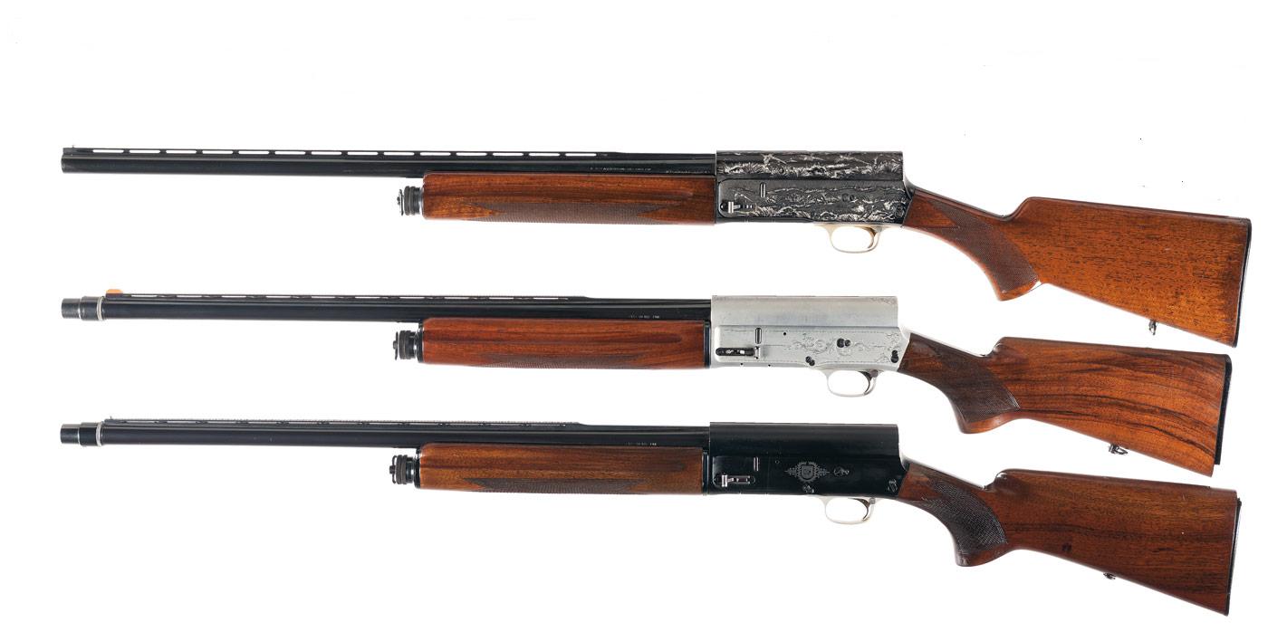

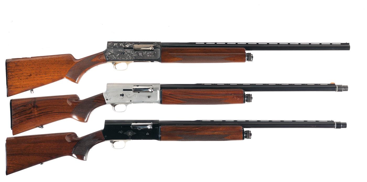

La compañía Kawaguchiya Firearms Company o KFC es anterior a la 2ª guerra mundial y producía escopetas paralelas, terminada la contienda esta compañía se especializo en vender clones de numerosos modelos occidentales realizados por otras compañías, Nikko y especialmente la Yamamoto, produjeron para ella, el modelo que le dio cierto crédito fue la copia de la Browning BSS Sidelock.
Tanto la KFC, la Yamamoto como la Nangku Co parecen ser las matrices de la Miroku y las tres están de algún modo relacionadas con el escándalo del modelo Pointer, conjuntamente con la Charles Daly Co Ltd.
Esta compañía realizo clones de la Auto-5 en grandes cantidades con las siglas KFC, que se esparcieron por todo el mundo, su actividad en relación a la Auto-5 ceso cuando la compañía Browning Arms Company les propuso la producción de esta de modo oficial, creándose una escisión que se denominó B.C.Miroku que es la actual.
Es por ello que B.C.Miroku siempre ha estado bajo sospecha por el caso del modelo Pointer, aunque judicialmente nunca se haya probado, ya que la Browning Arms Company renuncio a ello, en post de un acuerdo de producción entre ellos y los Japoneses.
La KFC es una Auto-5 de bajo coste, sus materiales son de inferior calidad en líneas generales, esta fue la clave para su éxito en todo el mundo, en relación a la Auto-5 incorpora una serie de medidas que no repercuten en nada para su rendimiento, de hecho estas medidas dejaron de producirse con ella, cuando B.C. Miroku inicia la producción de la Auto-5 oficial.
Desconozco los años de fabricación de las KFC tipo Auto-5.
Diferentes modelos de KFC.

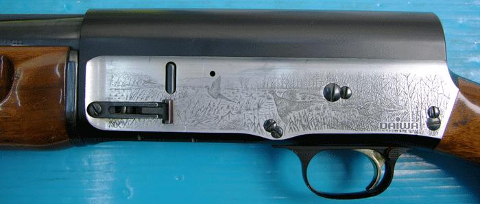

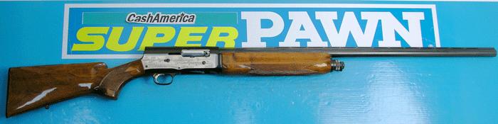

También podría ser una Daiwa 500, la compañía Kodensha Co. Ltd. de Tochigi es la propietaria de los nombres comerciales Nikko Firearms Co. Ltd. y Nikko Arms Co. Ltd. Después de un sin fin de fusiones la empresa desapareció en 1988.
Bajo la marca comercial Nikko y como Daiwa 500 esta compañía produjo un clon perfecto de la Auto-5, en el solo se modificó la decoración, tomando prestada (es un decir jaja) la de la Luigui Franchi 500 y la ausencia del sistema loading speed.
La Daiwa 500 esta considerara como uno de los mejores clones producidos de la Auto-5, algo normal si tenemos en cuenta la calidad de las producciones de Nikko, sin ir más lejos la Winchester 101, la calidad altísima de los materiales y su buen hacer son casi a día de hoy una leyenda.
Se desconoce la cantidad producida, esto es casi una constante en todas estas armas de origen japonés pero se estima que fue realmente importante, fue exportada a USA por la compañía Charles Daly Co.Ltd, pero no se produjeron para ella, recordemos que la Charles Daly Co.Ltd, vendía bajo su nombre armas producidas por otras compañías.
También desconozco los años de fabricación de las Daiwa 500.
Modelo Daiwa 500, atención, porque si es como esta, es posiblemente el mejor clon puro fabricado jamas de la Auto-5
Saludos,Josep.

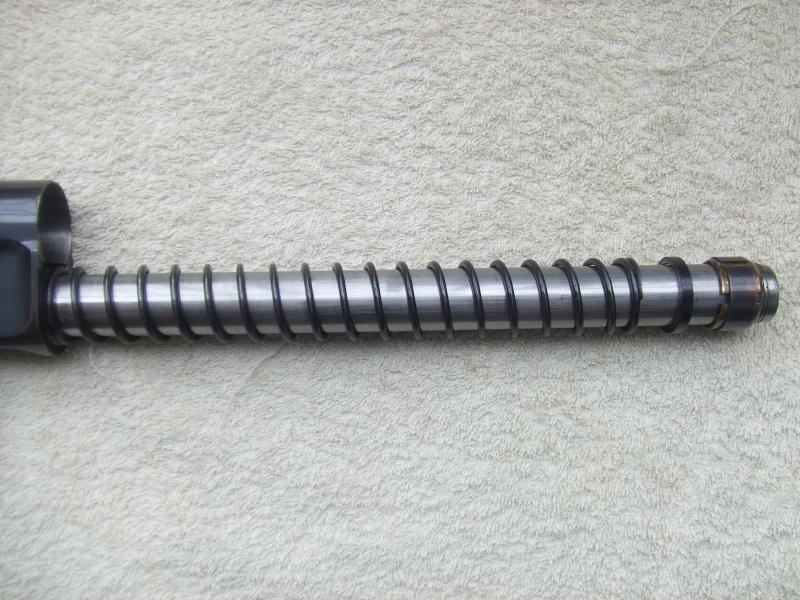

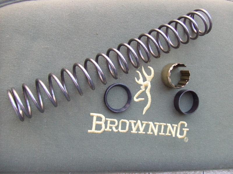

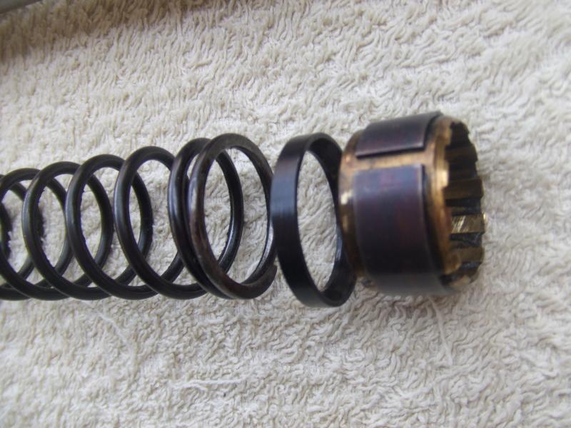

Malesca, Respondo a tu segunda cuestión.
El conjunto completo de amortización y frenado para los modelos Auto-5 calibre 12
está compuesto por 4 elementos.
1º Muelle amortiguador.
2º Muelle de acero para el anillo de fricción de bronce.
3º Anillo de fricción de bronce.
4º Anillo de acero de freno cóncavo para cargas fuertes.
En estas dos imágenes siguientes puedes ver la posición correcta para cargas fuertes, el anillo del freno (acero) debe estar posicionado con la parte cóncava hacia el anillo de fricción (Bronce) y su parte plana contra el muelle.
Saludos, si tienes mas dudas ya lo sabes. Josep
Buenas noches Josep.
Un millon de gracias por responderme, y sobre todo por hacerlo con el nivel de conocimiento y exquisitez con que lo expones.
Yo apostaria a que es una Daiwa 500. Tiene el polichoque exterior roscado por fuera y los grabados se correspondwn con la Daiwa 500 de las fotos.
Mañana me lo confirmaran.....
Un saludo y gracias nuevamente.
Pues es una KFC, con los mismos grabados que mandaste de Daiwa.....la copia de la Franchi....
- josepsierra
- .300 Win Mag
- Mensajes: 2429
- Registrado: 28 Oct 2011 17:01
Ojo, copia de la Franchi en la decoración, no en la mecánica, mecánicamente la Daiwa 500 de Nikko, como la KFC, son como una Auto-5 sin el sistema de carga rápida speed loading.
