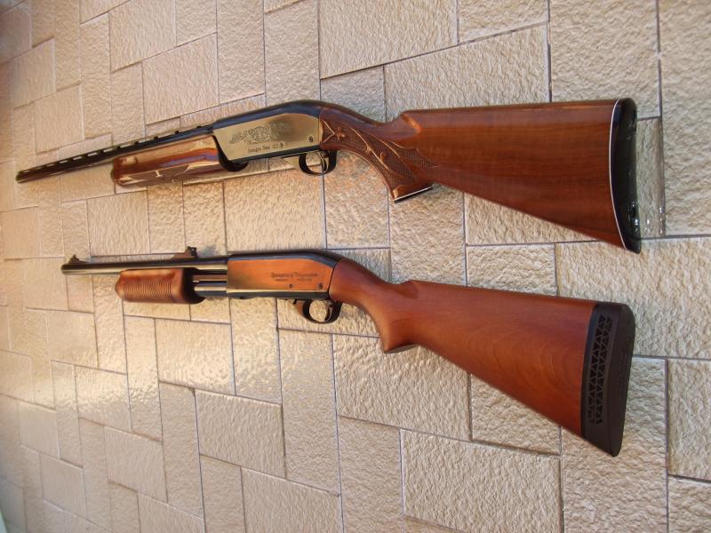

Remington modelo 10
A principios del siglo XX la compañía Remington se encuentra en un apuro, por un lado la compañía Winchester de la mano de los diseños del genial Borwning tienen en el mercado dos escopetas de repetición con un número de ventas y éxito muy importante las Winchester 1887 de palanca y la poco menos que revolucionaria Winchester modelo 1897 de corredera, el mercado es suyo y ellos no tiene ni un modelo para hacerles frente.
Por otro lado y venida del otro lado del Atlántico, desembarca la Auto-5, la primera escopeta semiautomática de la historia, de la mano, de la empresa FN y diseñada por Browning, Remington, tampoco tiene nada para hacer frente a esta nueva “especie” la situación es muy complicada ya que las patentes de todas estas escopetas dejan poco camino a crear un diseño de escopeta capaz de competir con ellas.
En esa época el diseñador jefe de Remington era John.D.Pedersen, este hombre entablara una fuerte amistad con John Moses Browning a raíz del contrato que FN/Browning y Remington acordaran para la producción de la Auto-5 por la compañía Remington para USA y Canadá, bajo el nombre de Autoloading shotgun que en 1911 pasara a llamarse modelo 11.
Fruto de las conversaciones entre estos dos hombres nacerá la primera escopeta de repetición de Remington, el modelo Repeating shotgun, diseñado en 1903 y patentado en 1905 por Pedersen y revisados por Browning, la primera repetidora es ya un hecho.
El modelo Repeating shotgun sale al mercado en 1908, este modelo pasara a denominarse en 1911 como modelo 10, pero es la misma escopeta, su producción finalizara en 1929 siendo sustituida por el modelo 29, sus ventas alcanzaran las 275.600 unidades.
El diseño y funcionamiento del arma es muy diferente a las escopetas de corredera de su tiempo ya que tanto la carga, como la expulsión, es realizada por la ventana inferior con lo cual este tipo de armas suelen ser de una solidez estructural superior a las de ventana de expulsión lateral, por si esto no fuera poco el diseño de Pedersen utiliza parte de la culata para dar cabida al movimiento del conjunto de cierre, con ello consigue que el arma sea más corta ya que ello repercute en la longitud del cajón de mecanismos y tenga un equilibrio muy alto.
Sin embargo el sistema empleado para la carga y expulsión será su talón de Aquiles, este sistema se le denomina de bandera, esta bandera está alojada en el lateral derecho del arma y es la responsable de la alimentación y expulsión, es una pieza increíble por su ejecución pero es frágil, y ahí reside la fuente de los problemas, es muy difícil de mecanizar, la consecuencia de ello es que si se te rompe, nadie sabe arreglártelo, es curioso, pero en foros USA es recurrente el hecho de llevar una modelo 10 a un armero para su reparación y dicho armero no querer arreglarla argumentando una excesiva dificultad, para que lo veáis más claro pongo un video donde se ve estas piezas que tantos problemas según ellos dan.
El arma también está provista del sistema inercial de seguridad que se desbloquea mediante un botón situado y bastante horrible jajaja en el lateral izquierdo del cajón de mecanismos y el seguro está situado en la parte anterior del guardamonte como en las Auto-5 de 2ª generación.
También es posible su desmontaje en dos piezas para su transporte con un sistema rápido y practico.
En fin ya habéis visto la primera escopeta de repetición de Remington, un arma con luces y sombras pero con mucho carisma y rompedora en cuanto a sistema de funcionamiento, este sistema será evolucionado en el modelo 17 diseñado por Browning y refinado por Pedersen, el cual dejara atrás el sistema de bandera.

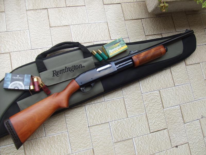

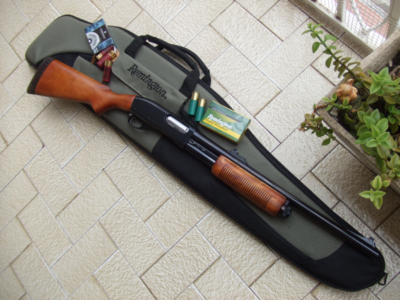

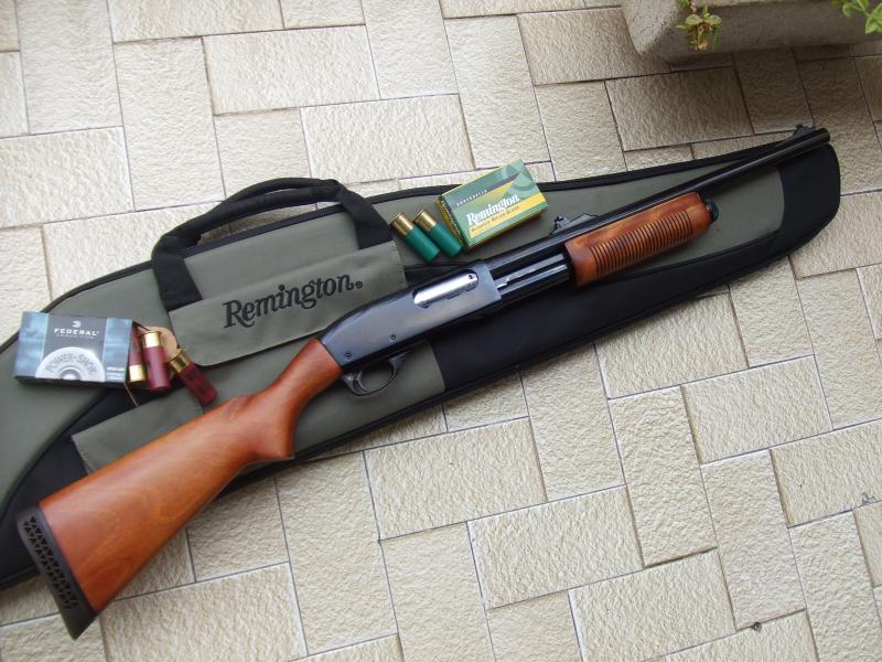

Remington modelo 870.
Ha terminado la 2ª guerra mundial y todo ha cambiado, los procesos productivos vigentes en las escopetas deportivas sufrirán una transformación, se pasara del forjado y ajustado a mano de los diferentes componentes, al estampado del acero por procesos mecanizados con los mínimos ajustes manuales, ello repercutirá en una bajada de costes y por tanto una bajada de precio de venta al cliente, las compañías que no sean capaces de ella se verán en franca recesión ya que sus producciones no serán competitivas.
En el departamento de diseño de Remington es nombrado como jefe de proyectos una nuevo talento, el ingeniero Lexie Ray Crittendon, este es el encargado de diseñar una nueva línea de producciones basadas en estas nuevas técnicas de tratamiento del acero, la ruta es clara y corre por dos caminos, la de una semiautomática más moderna para sustituir a la veterana modelo 11 y la de una repetidora capaz de competir con los modelos existentes en el mercado ya que el modelo 31 no ha cosechado el éxito esperado y su coste y manufactura es muy alto.
Al a cabeza del grupo de trabajo del modelo semiautomático está el Hermano de C.C.Loomis, que es desviado a otros menesteres dentro de la compañía, O.H.Loomis es pues el encargado de dicho diseño con su propio grupo de trabajo, su interconexión con el equipo del modelo de la repetidora será Lexie Ray Crittendon como jefe de los dos proyectos, este forma su propio equipo para la concepción de la repetidora, del cual él será la cabeza del mismo, los ingenieros Phillip Haskey, Ellis Hailston y G.E. Pinckney forman su equipo para dicho desarrollo.
Uno de los puntos destacables y que explican esta necesaria interconexión entre los dos equipos es el del empleo de diseños iguales en la mayor parte posible de las dos escopetas, un ejemplo muy palpable está en el grupo de disparo y teja de alimentación, que es de nuevo diseño y es literalmente el mismo, pero hay muchos más.
Con esta política de componentes polivalentes se persigue dos objetivos, por una parte abaratar la producción ya que habrá menos piezas diferentes, el otro es optimizar mucho mejor los repuestos y su coste, a menos piezas menos repuestos y a menos repuestos menos capital inmovilizado, amén de un servicio post venta más ágil y rápido.
En 1948 es puesta en el mercado la semiautomática Remington 11-48, una escopeta con sistema de recorrido largo del cañón al estilo Auto-5, pero simplificada, en ella podemos ya ver varias piezas y conjuntos de piezas que también formaran parte de la de corredera 870, pero el trabajo sobre la 870 seguirá durante dos años más.
No esta fácil pues ajustar piezas estampadas en acero para que las tolerancias sean mínimas y por lo tanto el ajuste manual sea casi testimonial, dará unos cuanto quebraderos de cabeza, también las pruebas de resistencia de dichas piezas bajo el máximo estrés llevara al estudio de las mejores aleaciones posibles, se pretende que estas piezas den el mismo rendimiento que las forjadas de toda la vida.
Esta dificultosa mecanización se inscribe en el objetivo de la máxima suavidad de acción y manejo, por lo tanto, no solo mejorar o igualar lo que hay en 1950 en el mercado, el objetivo es, superarlo.
También es importante saber que el proyecto 870 no es la evolución de una escopeta de corredera ya existente, en este aspecto se parte de cero y solo comparte configuraciones con su hermana semiautomática 11-48, así se abordan conceptos nuevos como la doble biela de transmisión, por ejemplo.
También la visión de conjunto se tendrá en cuenta y la escopeta aborda este tema desde un punto de vista muy local, de todos es conocido el gusto por las escopetas pesadas y con receptores forjados de los USA, en la compañía tendrán muy en cuenta esto y en las zonas visibles el acero será forjado y así pues, serán los componentes internos los de acero estampado, la sala de máquinas, vaya, este hecho proporciona al arma una imagen sólida y clásica, también en las maderas de nogal americano de buena o muy buena densidad se busca esa imagen clásica, utilizando los picados como parte de la decoración y acabados brillantes o, más espartanos en los modelos más básicos, pero manteniendo un muy buen criterio de calidad.
En 1951 es puesta en el mercado esta gran apuesta de la compañía, la Remington 870 bajo el sobrenombre Wingmaster (ala maestra) bajo dos denominaciones, el modelo tope de gama llamado 870ADL de luxe y el modelo standard 870AP, las dos a unos precios realmente muy competitivos.
En aquel momento nadie lo sale, obviamente, pero acaba de nacer la escopeta más exitosa de todos los tiempos, con una cifra de ventas a día de hoy que supera los 11 millones de unidades, una autentica Best Seller de las escopetas.

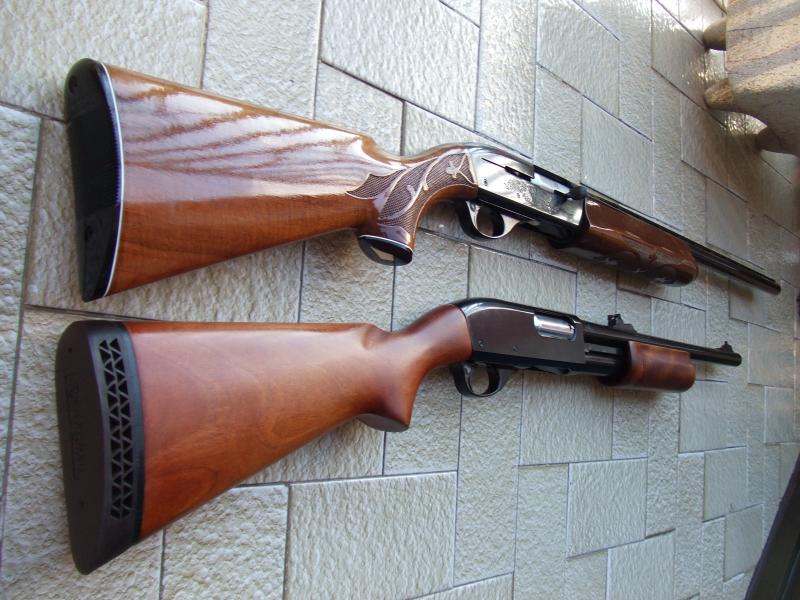

Las diferencias entre Remington 870,R,P, Policía y 870 Wingmaster o Express.
La importancia del funcionamiento fiable en armas destinadas a la seguridad es vital, hay vidas que dependen de él, las modificaciones de la Remington 870 policía, con respecto a los modelo deportivos, son la respuesta a esta circunstancia, la idea es clara, crear la escopeta más fiable y resistente posible que asegure su funcionamiento en cualquier circunstancia, aquí paso una pequeña sinopsis de las variaciones que ofrece, no están todas, pero si las más importantes.

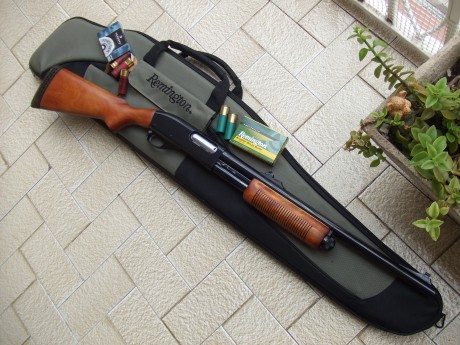

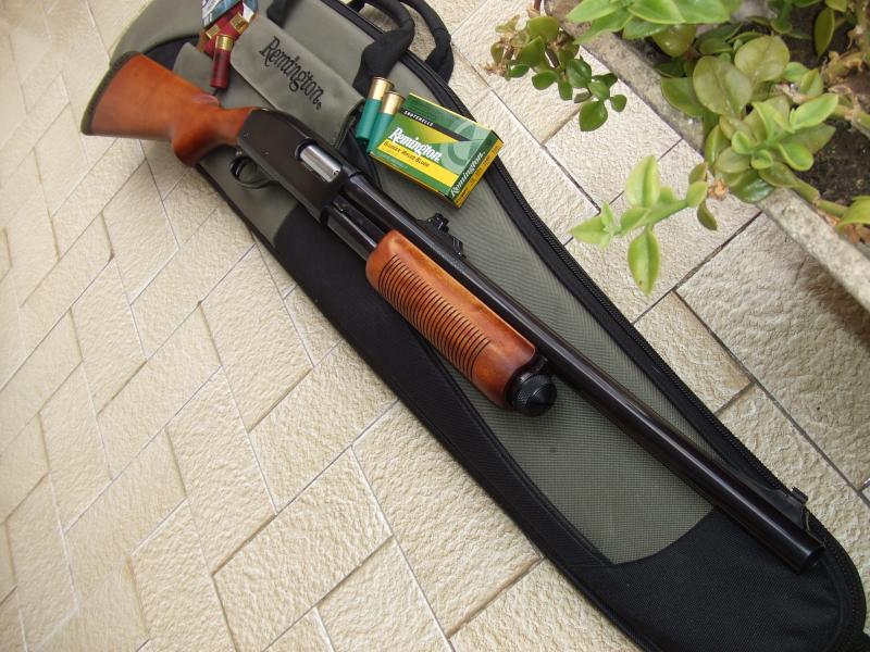

Hola, recientemente he adquirido la Remington 1100 que estaba a la venta en la Armería Navas, para mí 131
Mi Remington 870P Wingmaster. de 1980.
Otro punto a tener en cuenta es el de la bajada de calidad de los productos Remington desde la venta de Dupont que era su propietaria a Clayton, Dubilier & Rice en 1993, para que esta la vendiera en junio de 2007 a la firma de capital privado, Cerberus Capital Management.
Bueno, pues los modelos Remington 870 policia han sido los únicos que pese a estos cambios han mantenido mejor su gran calidad ya que el resto del a producción se ha visto notablemente afectada por unos controles de calidad y manufacturas bastante venidas a menos.

Hola, recientemente he adquirido la Remington 1100 que estaba a la venta en la Armería Navas, para mí 170

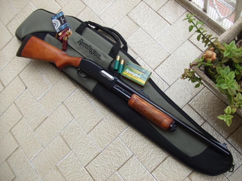

Remington 870P Wingmaster de 1980
Hay que tener en cuenta que la disuasión es la clave de la acción de defensa de un hogar, el ruido del primer bombeo es clave y puede helar la sangre de un eventual intruso, por lo tanto tu mejor baza a jugar, ese crac-crac de la expulsión del aliviamuelles y la carga del cartucho vivo del cargador debería ser suficiente para que el intruso se lo replantee y hay que aprovecharlo, si no es así, la cosa se complica, porque en este país no es legal defender tu hogar con una arma de fuego y puedes acabar siendo tú el delincuente si hieres al intruso.
Si tienes más dudas aquí me tienes.
