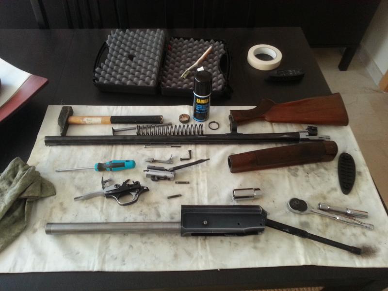

El primer día que la pruebo, cartuchos de 24, no mecanizó ni uno solo. La desmonto y aceite como si no costara... A funcionar... Los 5 cartuchos en ráfaga.
La he desmontado entera, y estoy esperando que me llegue la pintura Krylon para dejarla de P. M.
Por cierto, perdón por entrar como un elefante en una cacharrería, soy Dr. Overman y es mi primer post, s ver si consigo subir una foto de la niña.
